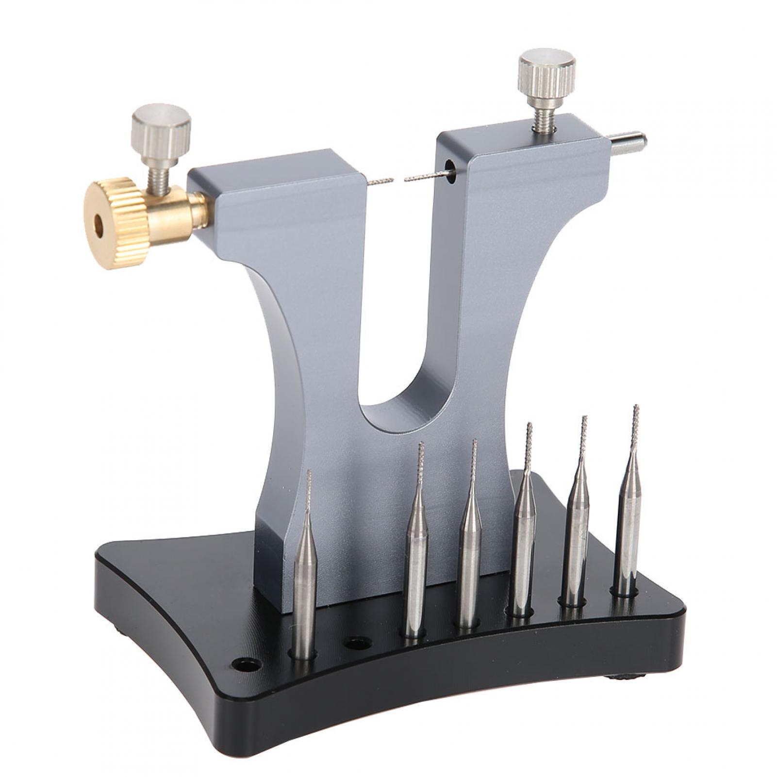

Ik heb een gebroken schroef in een van mn uurwerkjes. Nu krijg ik deze niet verwijderd en ben ik van plan er een tooltje voor te kopen zoals onderstaande.
Iemand hier ervaring mee? of mooier nog, heeft iemand er eentje staan die ze niet gebruiken? scheelt weer weken levertijd van aliexpress :sweat_smile:
Heb je gekeken of die toevallig ook in een Europees depot is of met de 15dagen levering?
