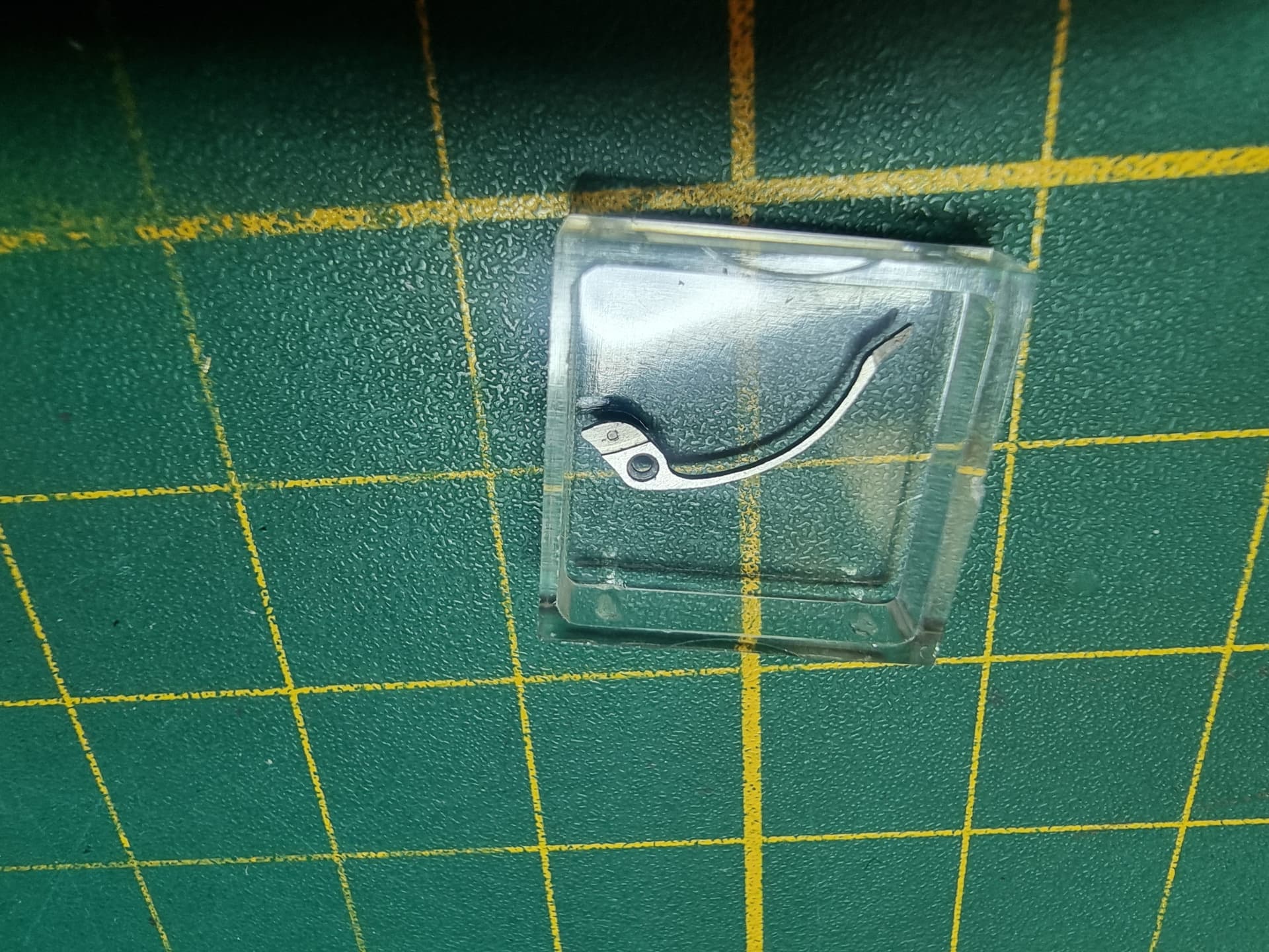

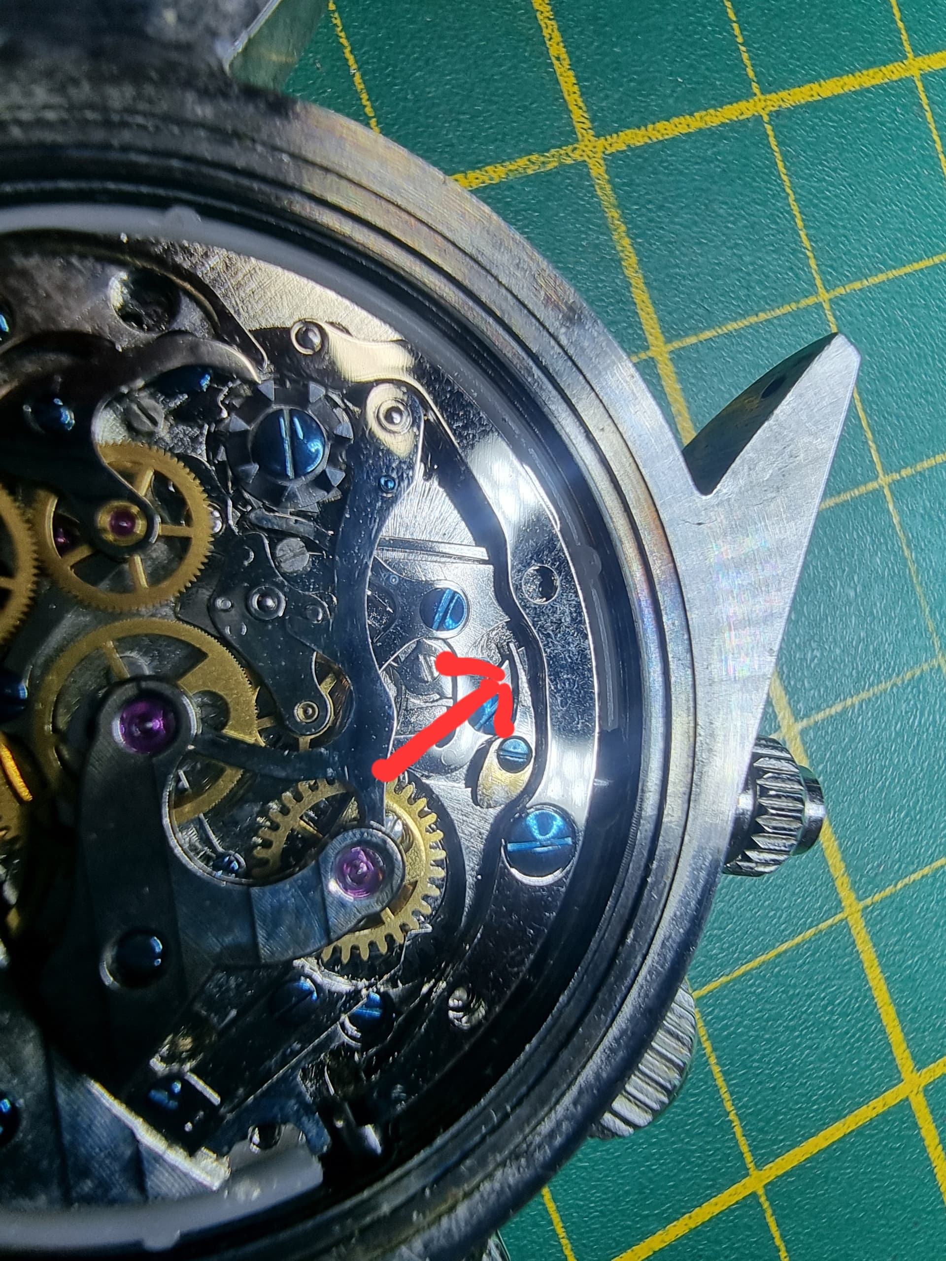

Heeft iemand een st1901 voor onderdelen? Ik zoek een resetveer. Deze heeft het begeven…:
Als je het veertje echt niet kan vinden dan kan je zo’n veertje ook zelf maken van een draadje van een stukje fiets handrem kabel . Buig je zo een veertje van :blush:

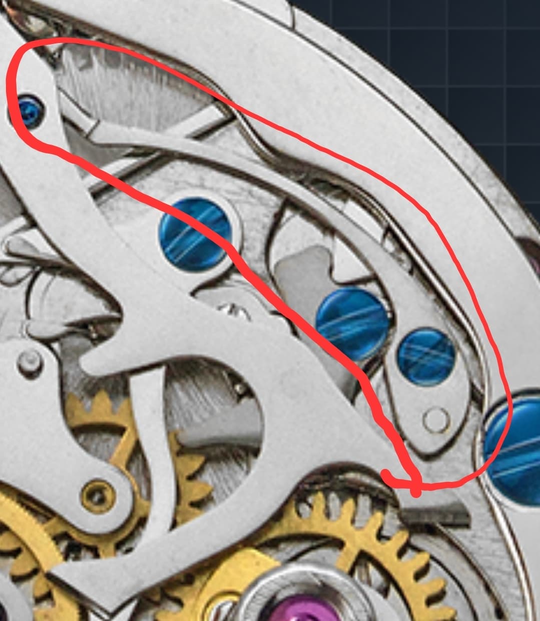

Helaas niet. Deze is wat ingewikkelder en buig je niet van een stukje draad:
Het is inderdaad wel een lange veer maar het proberen waard, maar bij een strakke veer waar een beetje druk op komt moeilijk

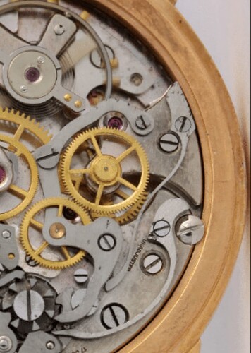

Aangezien de St19 is gebaseerd op het Venus 175 uurwerk, zou die van dat uurwerk niet passen? Is misschien wat makkelijker te verkrijgen.
Ik ben er niet zeker van, omdat de meeste onderdelen van een Unitas 6497 ook niet passen op de Chinese uitvoering, die op de 6497 is gebaseerd
Bedankt, dat heb ik idd al geprobeerd, maar die van de Venus 175 bleek toch anders.
