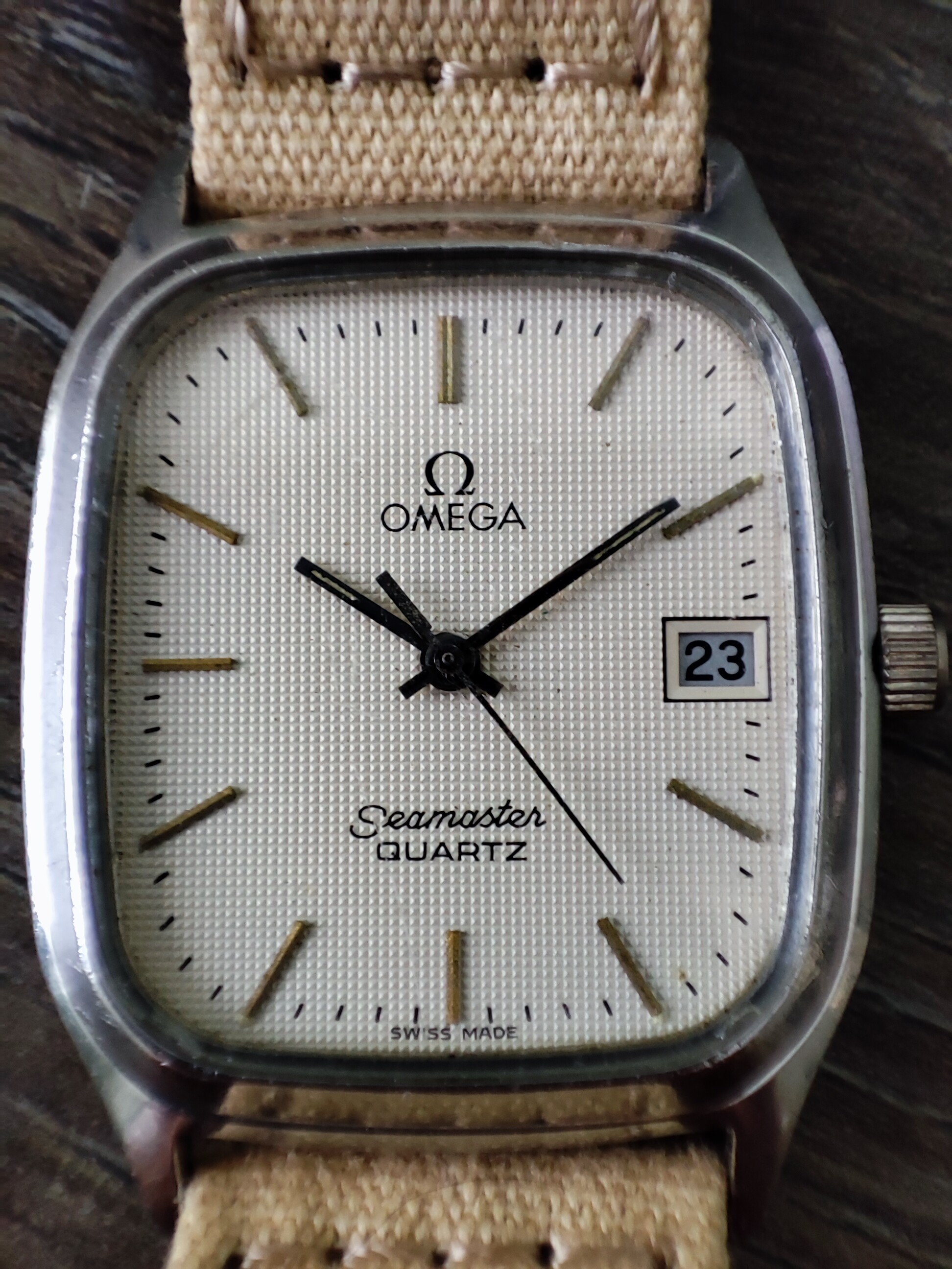

Sinds kort heb ik een leuke (vind ik zelf dan :)) Omega Seamaster Brest md.196.0237 uit de jaren '80 aangeschaft die wel eens betere tijden heeft gekend. Het mechaniek kun je, door aan de kroon te wiebelen, lichtelijk heen en weer bewegen. Het lijkt er dus op dat het niet goed zou reageren op water. Nu vind ik het een alleraardigst zomerhorloge dat ik graag op vakantie mee zou nemen, maar dan zou het het liefst ook tegen een douche/kinderbadje/camping-afwas moeten kunnen.
Als ik het alwetende internet raadpleeg, had het horloge 40 jaar geleden een 60m WR rating, maar ja… “Das war einmal” zoals de Zwitsers zeggen.
Denken jullie dat het mogelijk is om het opnieuw waterdicht te laten maken? Geen idee of het gewiebel van het mechaniek te verhelpen is met nieuwe pakkingen alleen of dat de stift ooit in zijn leven vervangen is door een te smalle versie o.i.d. De kroon mist in ieder geval het Omega-logo dus dat onderdeel is niet echt origineel meer (of wellicht zijn er ook Omega’s zonder het merkje op de kroon).

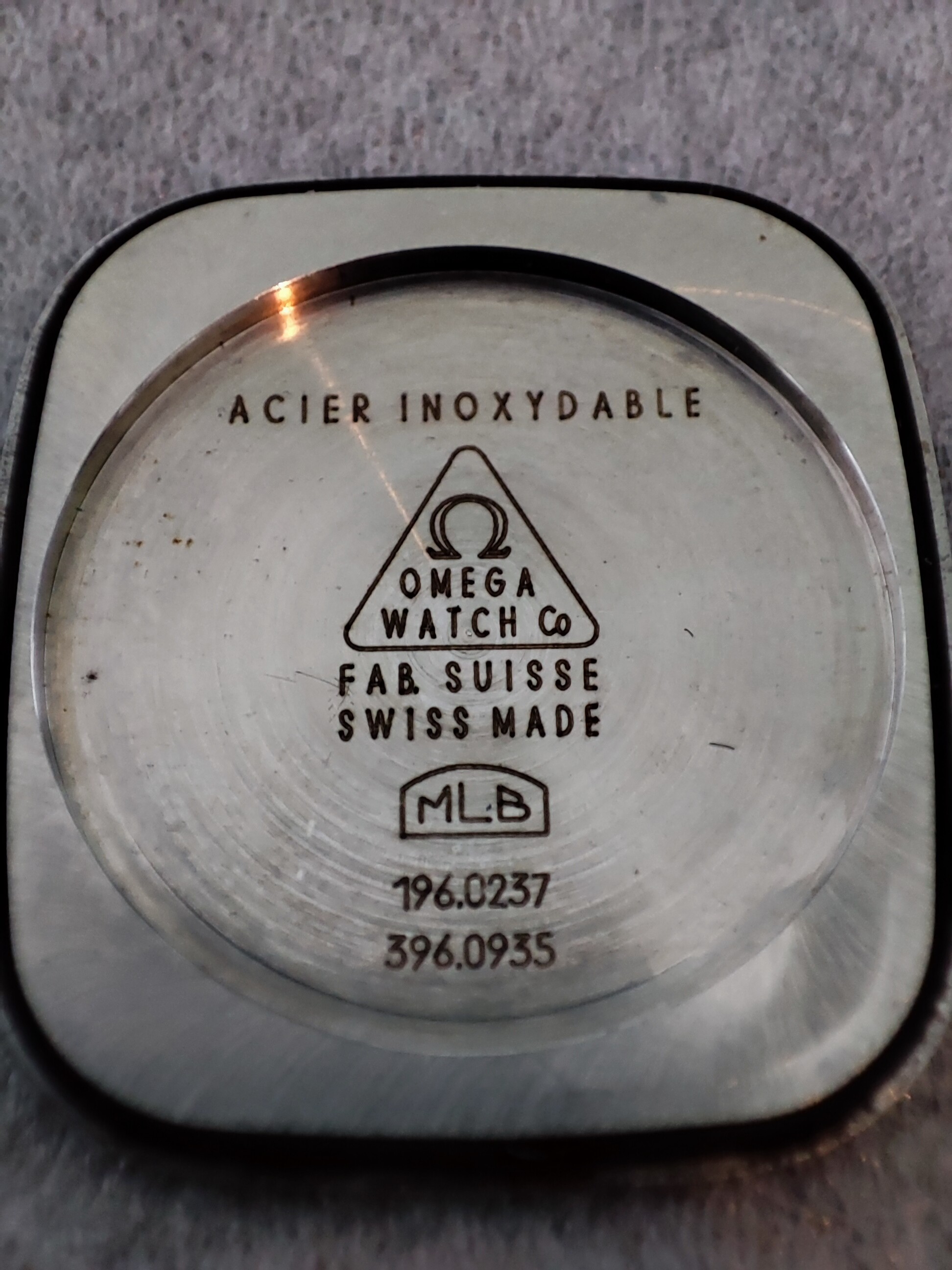

Zou op dit model geen 60 meter wd garantie willen geven. Horloge is van rond 1985 en de bodem heeft een drukdeksel. Dit hoeft maar een fractie vervormd te zijn en de afdichting is weg.
