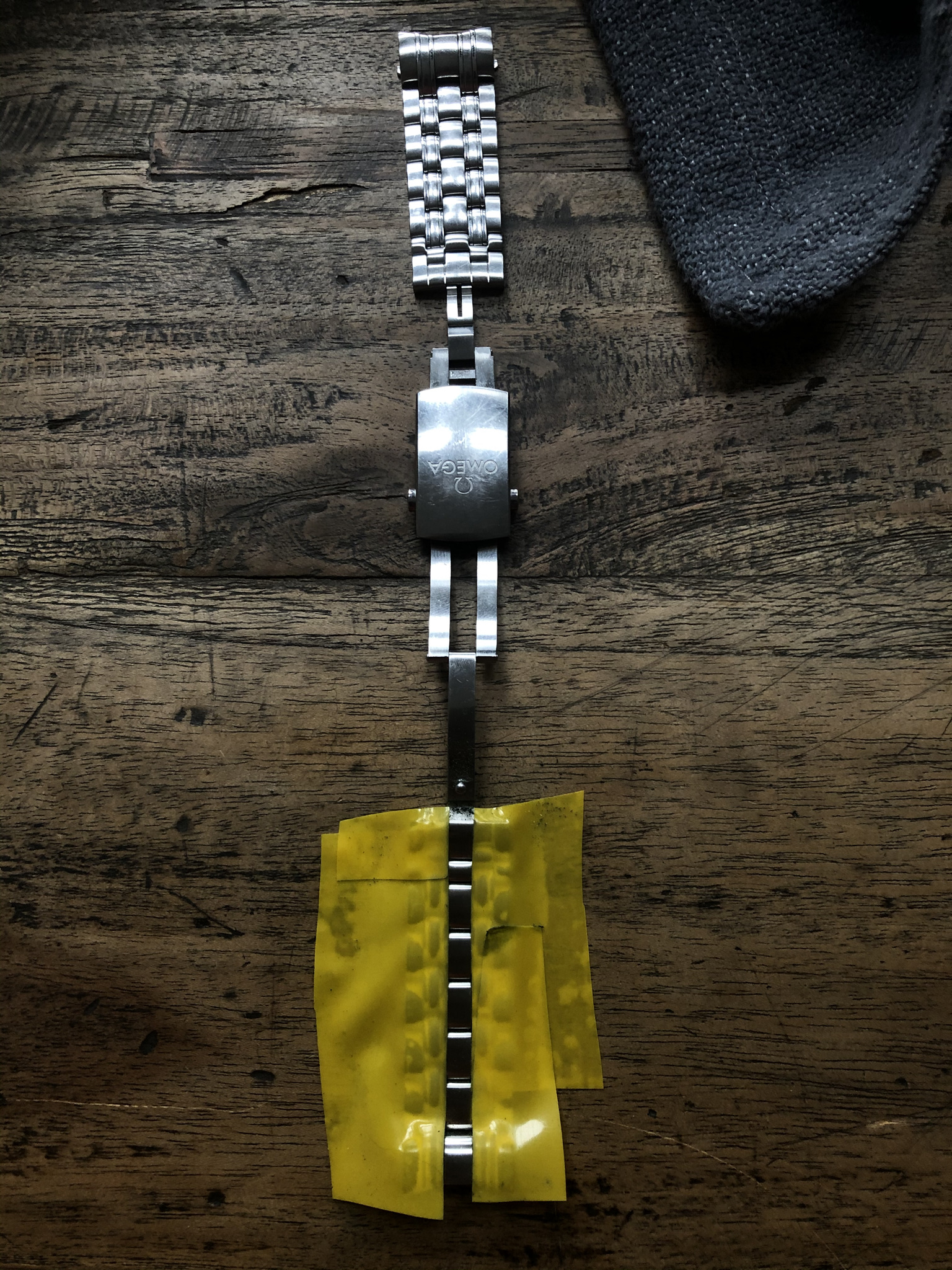

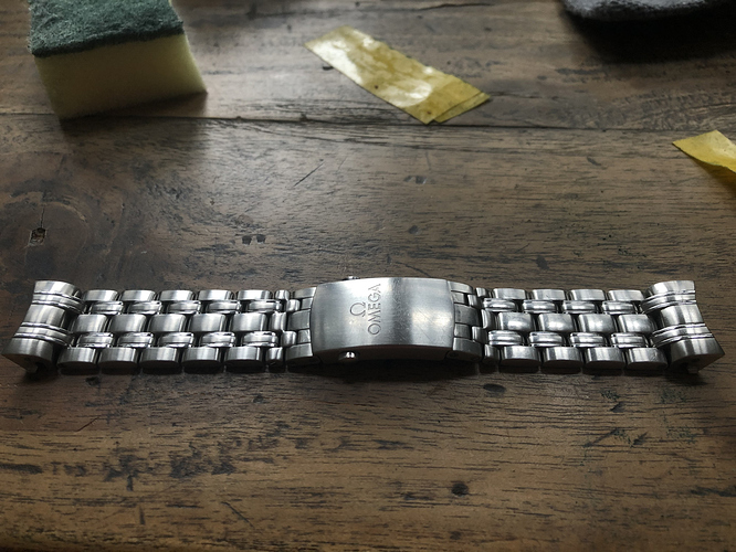

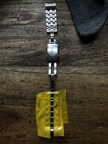

Zelf ook een keertje gedaan. Toen met tape de glad gepolijste delen van de band afgeplakt. Daarna met een schuursponsje in een rechte lijn op en neer gaan op de band.
Het eindresultaat was verrassend goed. Bij de onderstaande foto had ik de linkerkant al wel gedaan en de rechterkant nog niet, zo kan je het verschil zien.
