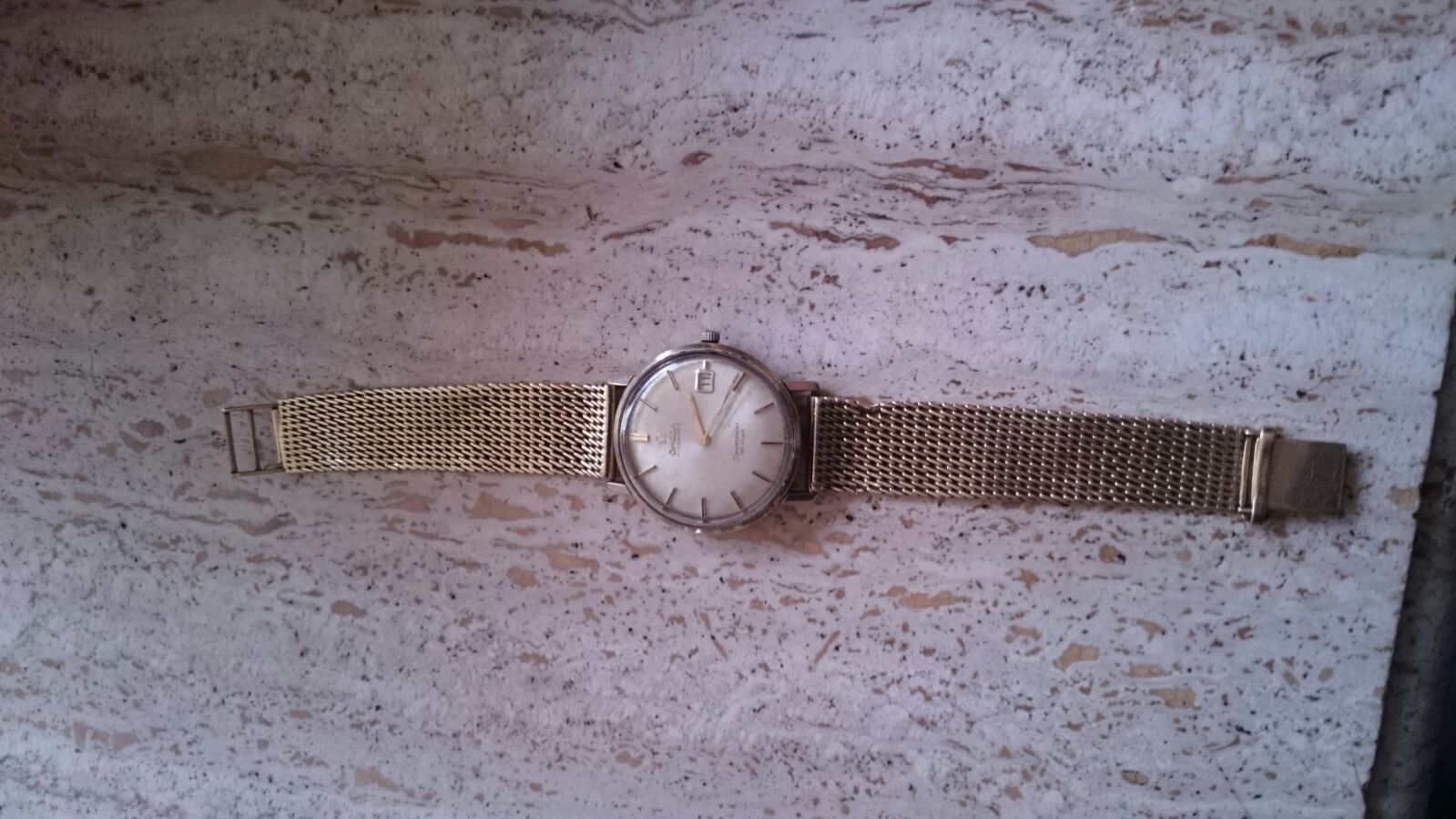

Seamaster de ville
Dit is een erfenis van mijn nonkel.
Wie zou me hierover iets meer kunnen vertellen aub?
Jaartal
Binnenwerk
Uniek of juist helemaal niet?
Ze werkt weliswaar nog en werd de voorbije 20 jaar of zo dagelijks gedragen door mijn nonkel zonder enig onderhoud etc.
Dank alvast voor de input.
Bart

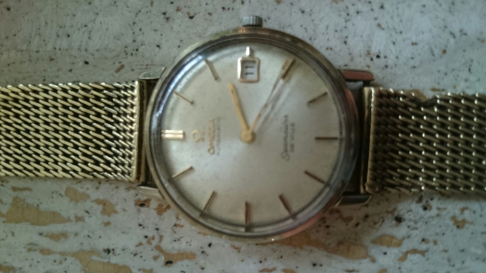

Ik schat midden jaren 60. Hij is van staal of verguld.
Het is een automaat. Vaak zit er een 503, 565, 564 of een uurwerk uit die 5** serie in. Zijn mooie uurwerken!
De kroon is niet origineel.
Zal verguld zijn dan. En jaren 60 zou idd best wel kunnen. Is nog van in zijn jonge jaren als luitenant-kolonel. Zou het de moeite zijn om een onderhoud te laten doen en een originele kroon te zoeken?

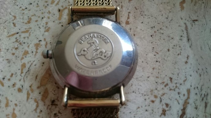

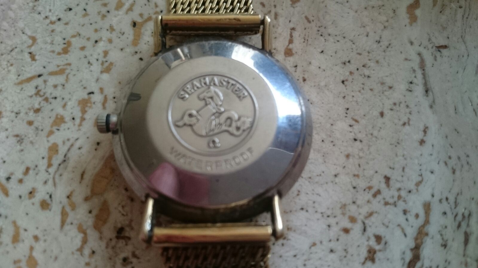

hallo bart,
deze is van 1965 ( sn:22xxxxxx) en heeft cal 562
openen langs het glas ( monobloc)
zijn enkel gemaakt tussen 1963 en 1967, daarvoor was het enkel ‘seamaster’ en daarna enkel ‘deville’, niet tesamen
’deville’ heeft zijn oorsprong in amerika, door Norman Morris (hoofdagent omega aldaar)

Heel mooie omega, ik zou ze laten service beurtje geven , mooi op poetsen, kroontje vind je wel hier of op internet.
als je een andere omega band wilt ik heb er nog met vouwsluiting. Ik denk wel dat deze band er een beetje slecht op ligt aan de end links te zien
gr roel
Ik denk er over om hem door te geven aan mijn neef (zijn zoon dus). Zal meer emo waarde hebben voor hem. Maar ik geef het hem door. Is een mooi erfstuk en kan beter aan die kant van de familie blijven.
Goed idee, altijd fijn als zo een mooie stukken in de familie blijft
Veel van de Seamaster de Ville waren goud op staal. Dwz een dunne laag 14K goud op een stalen kast.
Dat is iets anders dan verguld, Walzgold of doublé.

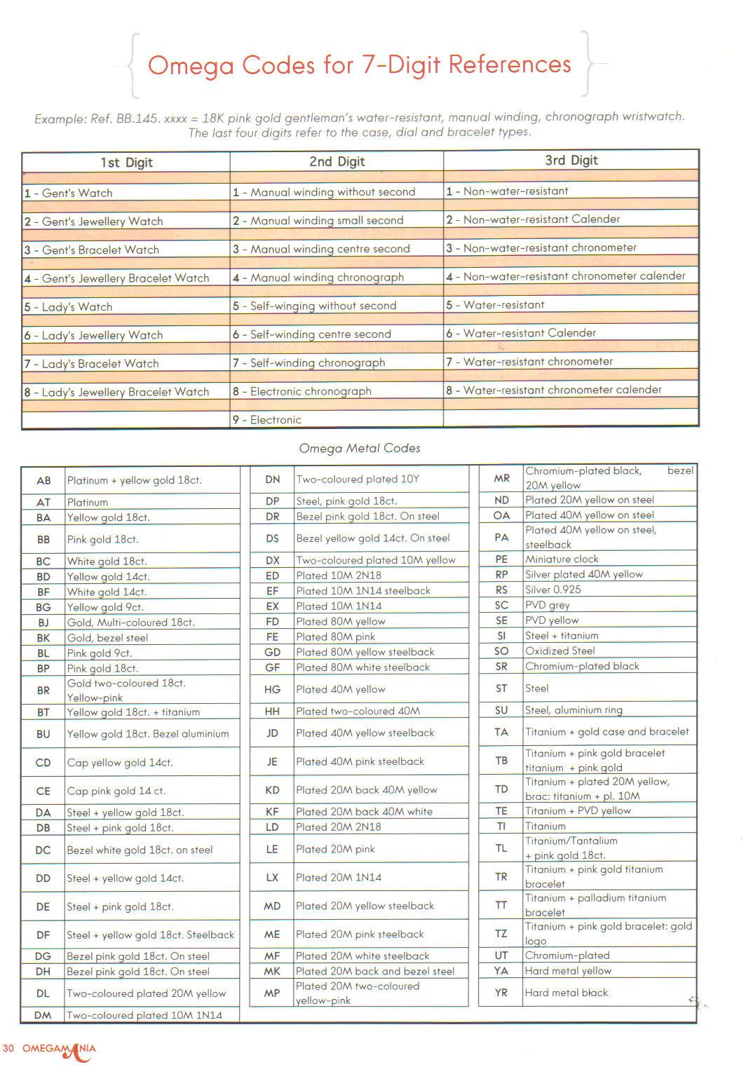

Als het horloge ooit opengemaakt wordt zie je dan een Ref. Nr. dat met CD begint. (CD 165.020 of CD 166.020 ??)
Controleer eens de sluiting van de band of daar misschien een goudmerk is voordat uw kozijn hem vervangt.
Zal band is checken. Open maken ga ik aan de specialisten over laten voor moest mijn kozijn deze in orde willen hebben.
Klopt wat Maurits zegt, ik kan de end links niet vinden nr 70, maar zou zomaar eens kunnen dat de band ook vol goud is.
Dan is een reparatie de moeite waard
Mijn nonkel kenende kan het goed zijn dat het vol goud is. Het moest altijd het mooiste en duurste zijn. Blijft een prachtig klokje hoe dan. En als het echt goud is dan nog een reden te meer om hem door te geven. Kozijn zal happy zijn.

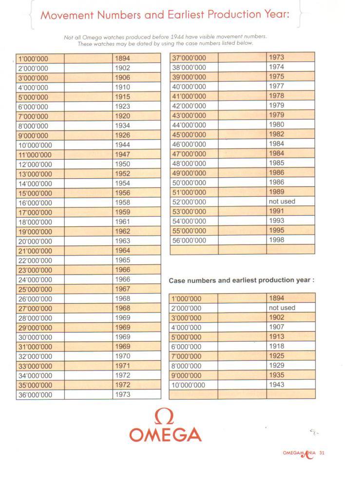

hier nog enkele rubrieken om ref. te checken en enkele websites
