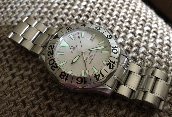

Nog maar nét in mijn bezit, deze fraaie Seamaster GMT ‘Great White’.
Erg blij mee, maar hij loopt zo’n 15 seconden per 12 uur achter… :slightly_frowning_face:

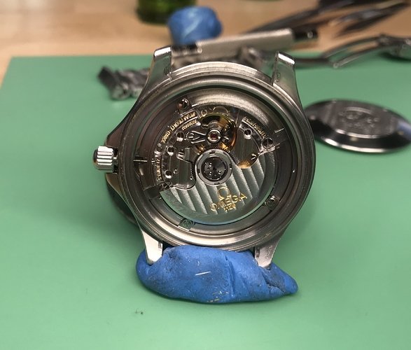

Vanmorgen maar even een bezoekje gebracht aan het bruisende Cothen…
Het uurwerk liep inderdaad niet goed volgens de amplitudemeter, of hoe zo’n apparaat ook mag heten.
Even op magnetisme getest, het kan dus tóch dat een uurwerk hierdoor trager wordt al zal hij in de regel inderdaad sneller gaan lopen.
Wat bleek, hij was inderdaad gemagnetiseerd. Echter, na het demagnetiseren liep ie nog beroerder… :expressionless:
Geen twijfel mogelijk, een onderhoudsbeurt is noodzakelijk.
Gelukkig bleek er geen Chinees uurwerkje in te zitten. Het zal je toch gebeuren…
Ik zie het al, dat wordt niks meer met dat ding.

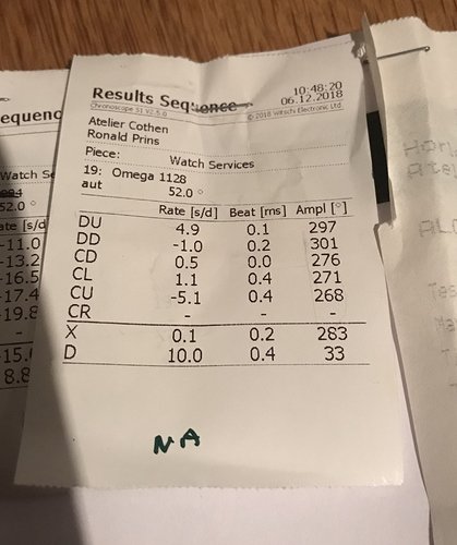

Ronald Prins heeft mijn Seamaster Chronograph, die ik inmiddels verkocht heb, eerder dit jaar op een eigenlijk onmogelijke afwijking van 0.5 seconde per etmaal weten af te stellen.
Met andere woorden, ik ben benieuwd. :blush:

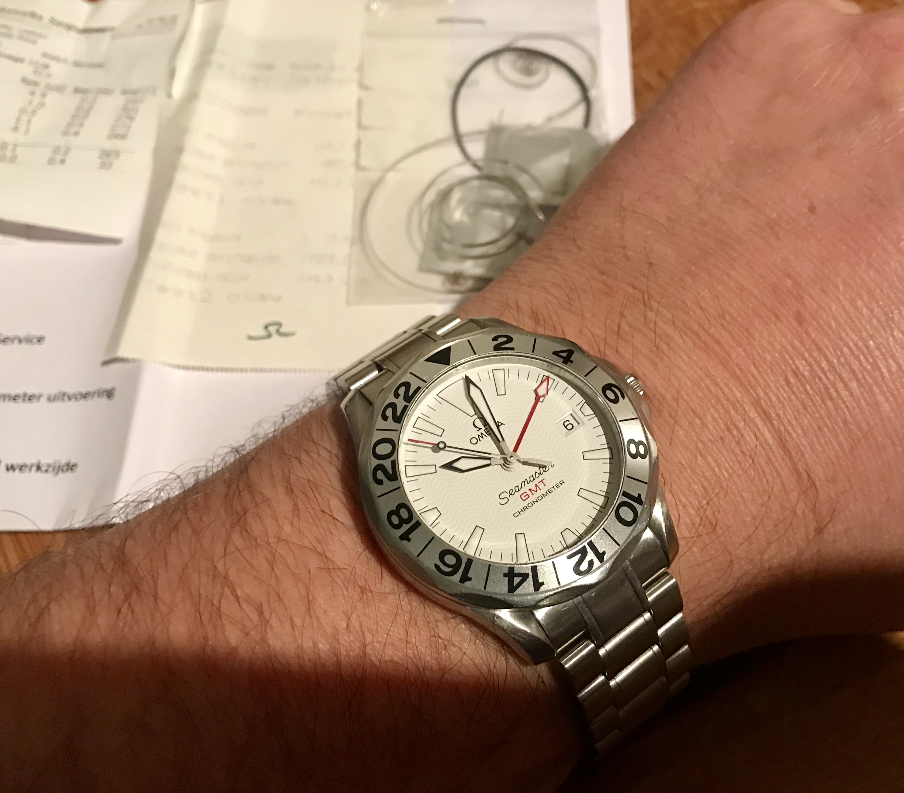

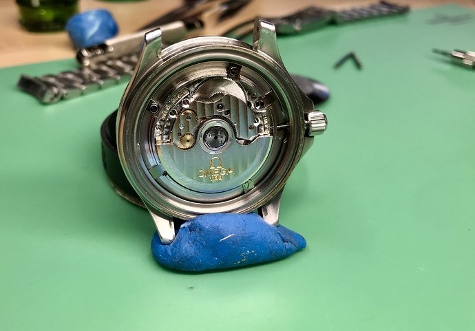

27 (lange) dagen, een servicebeurt én diverse vervangen onderdelen later heb ik ‘m weer terug.
Ikke blij!
