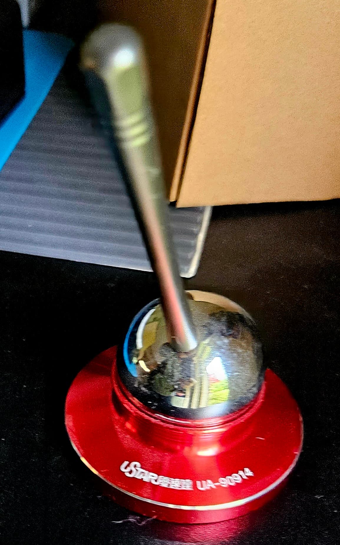

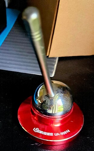

Ik gebruik een hand stabilisator (zo heet het geloof ik). Deze vind je in winkels voor schildersbenodigheden. Speciaal voor mensen die superkleine werkjes (pinselerei) maken en figurines (Japanse samurai enz) beschilderen. En natuurlijk voor een stuk minder euro’s bij AliExpress :slight_smile:
Ik heb er al jaren plezier van, niet alleen voor secondewijzers maar ook voor kleine onderdelen in een (quarz)uurwerk
Huh. Nooit van gehoord. Welke heb je specifiek? Hoe werkt zoiets concreet? :thinking:
Dat ‘stokje’ zit aan een bal die magnetisch wordt vastgehouden in de (rode) basis. Je houd het ‘stokje’ in je hand (bij je pincet) en hoewel je je hand vrij kunt bewegen worden trillingen gedempt door dit tool.
Voor mij werkt het perfect. Vooral als ik met die priegel onderdelen van een quarz uurwerk bezig ben. Heb geen parkinson, drink geen alcohol maar als ik een uurtje bezig ben dan heb ik toch last van trilhandjes.
Ik geloof dat ze rond de Euro 20 zijn op AliExpress dus voor het geld hoef je het niet te laten!
