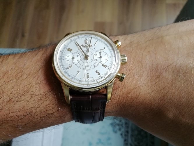

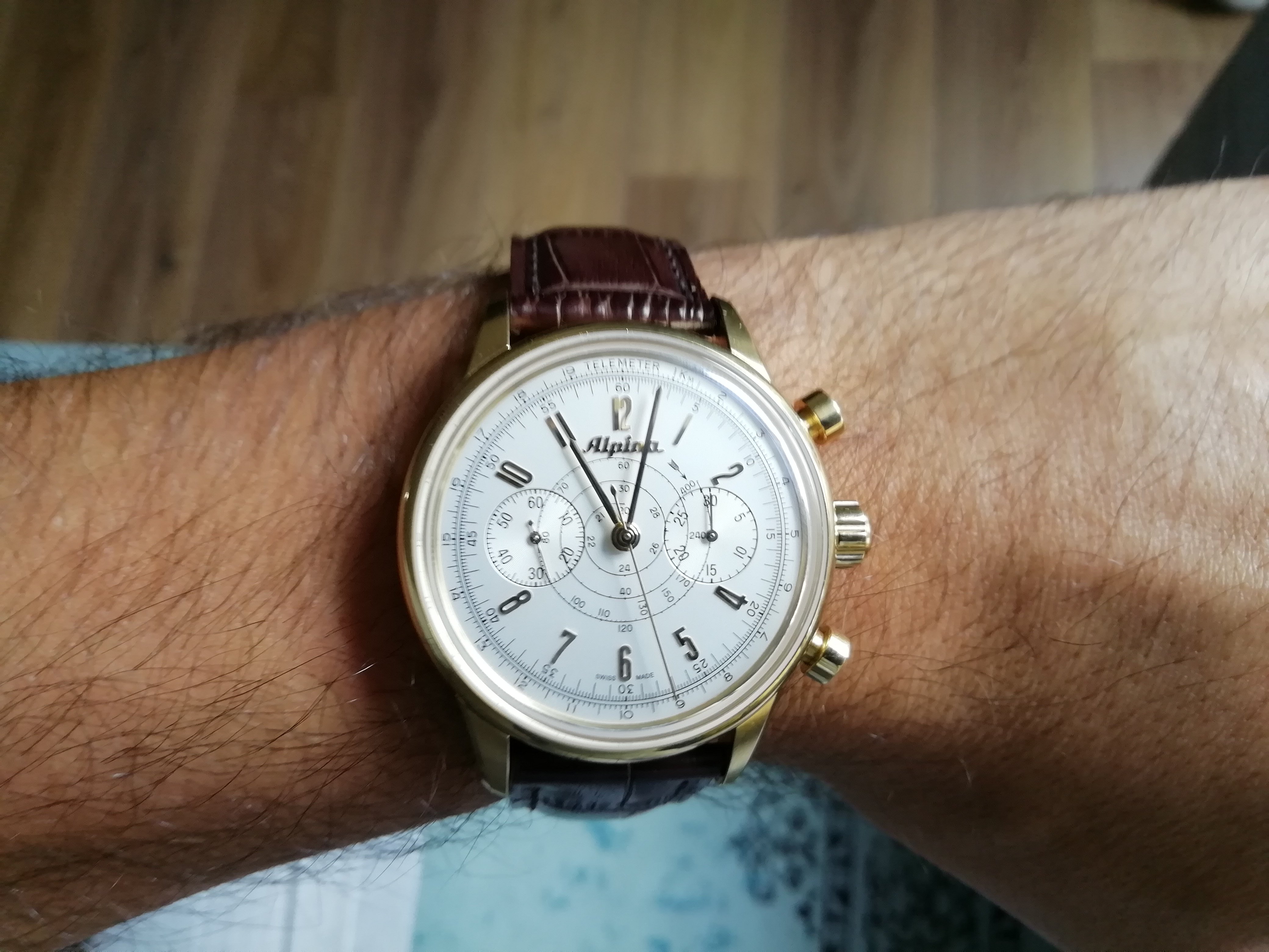

Vandaag mijn Alpina Hertiga 130 Pilot binnengekregen. Ik wilde haar natuurlijk gelijk gaan dragen, maar zie al na 2 minuten dat de secondewijzer blijft hangen op 59 seconden, hierdoor de 2 andere wijzers blijven stilstaan en mijn chronograaf ermee stopt. Kortom het horloge staat na 1 minuut stil stil op alle fronten.
Wat kan het probleem zijn? Secondewijzer die tegen het glas aanloopt? Braampje tussen de wijzers?
Hieronder 2 foto’s. Eerste foto is dat alles goed loopt tussen seconde 1 en 40 en foto 2 dat alles vaststaat bij 59 seconden.
Kan het zijn dat de secondenwijzer de minutenwijzer raakt? Dan zouden niet alle wijzers geheel rechtstandig aangedrukt zijn.
