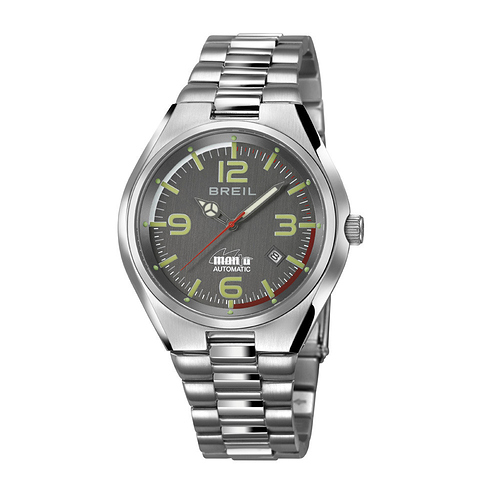

Ik heb misschien een domme vraag, ik heb net een Breil Tw1358 gekocht, pracht horloge.
Maar ik wil hem op tijd zetten op de seconde maar als ik het pinnetje uittrek blijft het horloge lopen hij staat niet stil, klopt dit?

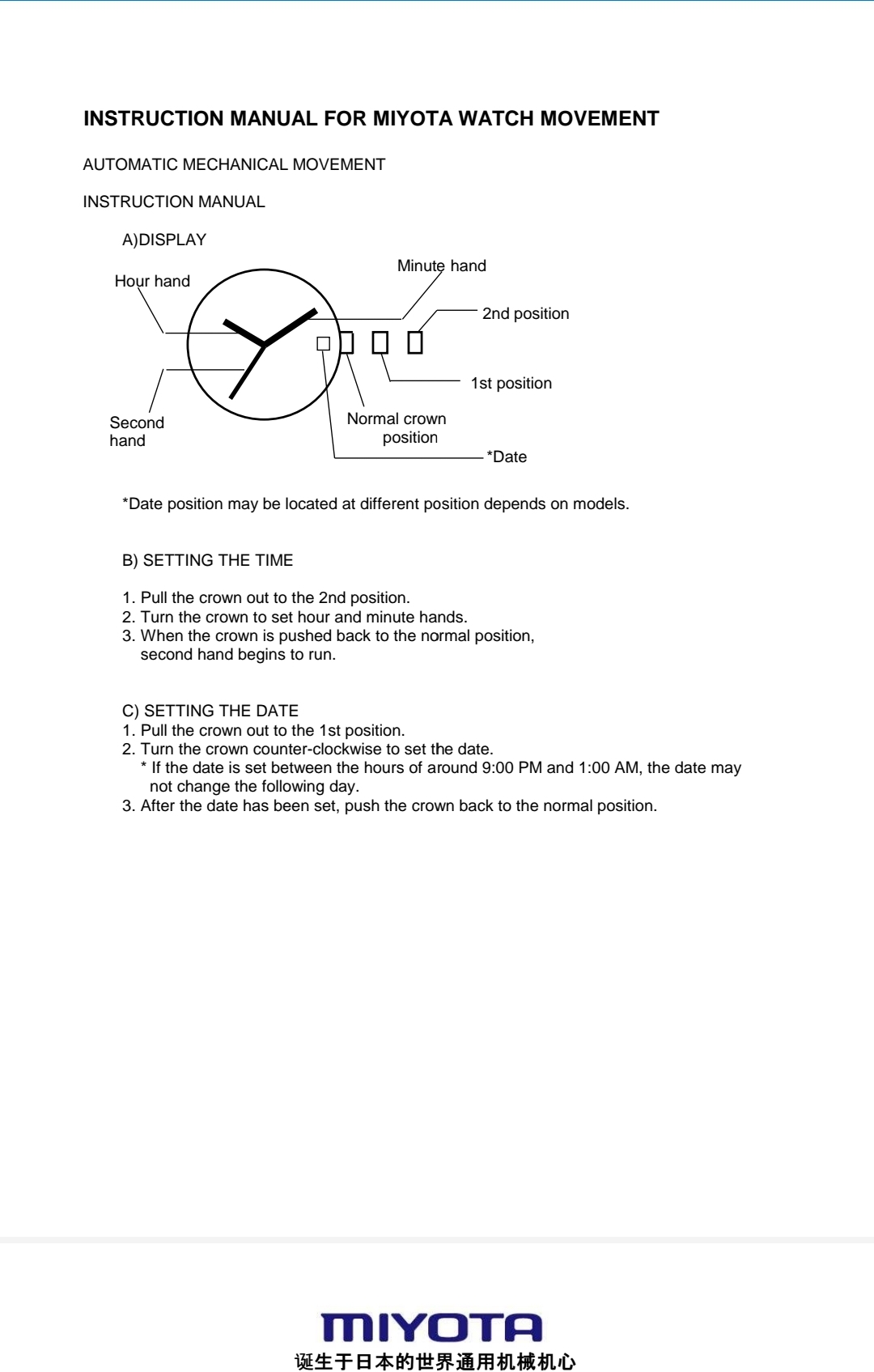

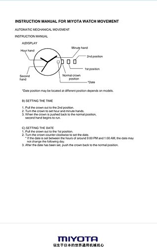

Volgens de handleiding van de Miyota 8215 moet de secondenwijzer stoppen

Ik heb de manual vd 8215 van Miyota, maar als elders gezegd wordt non-hacking zal dat wel.

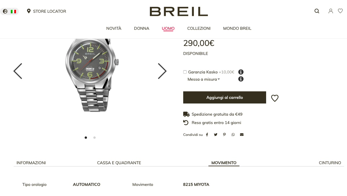

Website van Breil in het Italiaans vermeld ook het movement. Blijkbaar heeft Breil een stap omhoog gemaakt wat betreft movements en gaan ze verder dan alleen quartz.
