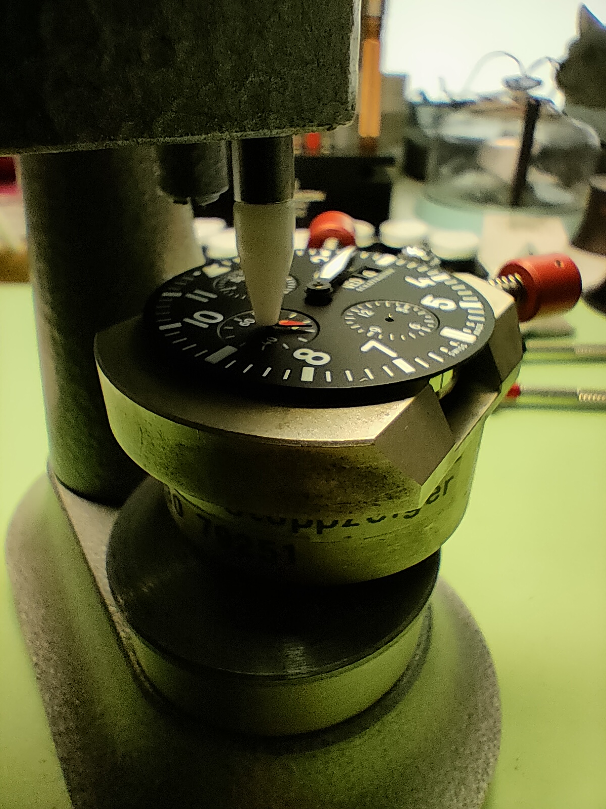

Voor het monteren van de wijzers moet je een goede steun gebruiken en eigenlijk een wijzer opzet apparaat zoals in de afbeelding, dan blijft de wijzer eigenlijk altijd recht
Heb een opzet apparaat van horotec maar heb denk ik verkeerde opzetstuk gebruikt met een gat dat wat te ruim was ipv een vlakke zonder gat. Als hij dan net wat scheef er onder zit druk je de wijzer scheef op z’n pijp. Maar mooi dat scheelt me weer een wijzer zoeken of donor horloge ga het proberen in iedergeval.

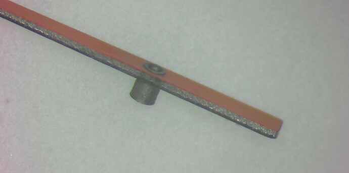

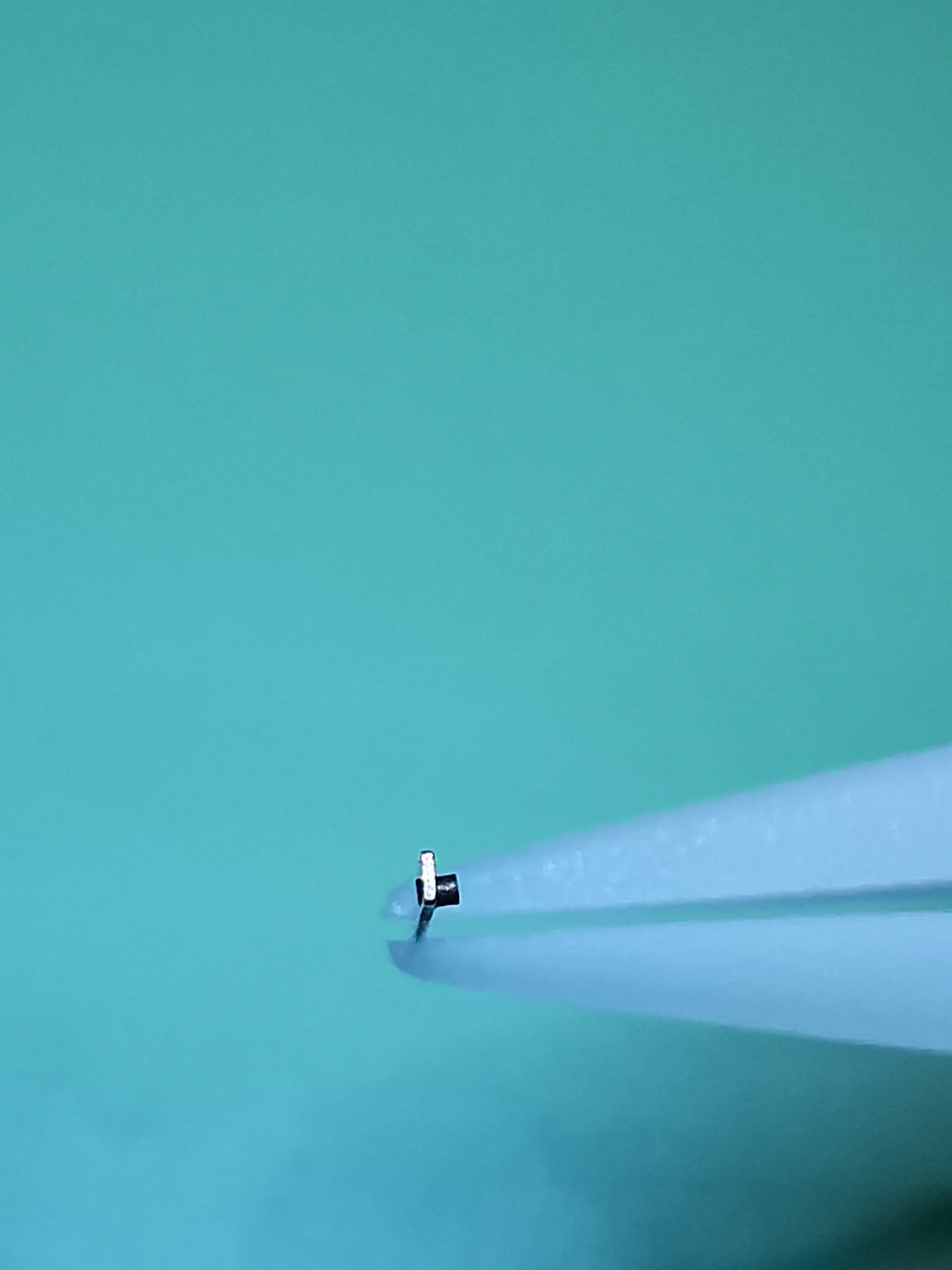

Kun je een foto delen? Kan best zijn dat je enkel het blad omlaag geduwd hebt en het busje gewoon recht op de as zit. Als het busje echt scheef zit is de kans groot dat de as krom is…
Kan later vandaag foto proberen te maken maar het lijkt er op dat het blad scheef zit en pijp zelf nog recht is, heb ook niet gemerkt dat de as krom is.

Dit is iets wat vaak voorkomt. Zeker bij het er afhalen wil het blad wel eens verbuigen. Gewoon wijzer netjes terug plaatsen en dan dusdanig bij buigen dat hij parallel loopt aan de minutenwijzer. Dit doe je het beste met een platte gepolijste pincet zodat je die wijzer niet beschadigd. Let op “buigen” is: er heel voorzichtig kleine duwtjes tegen geven. Er is geen kracht voor nodig (zoals altijd als je aan een horloge werkt). Eventueel kun je hem al rechten voor je hem terug plaatst. Gebruik een dichte dop voor de seconden wijzer als je een wijzerzetter gebruikt. Bij een holle heb je de kans dat je het blad weer omlaag duwt.

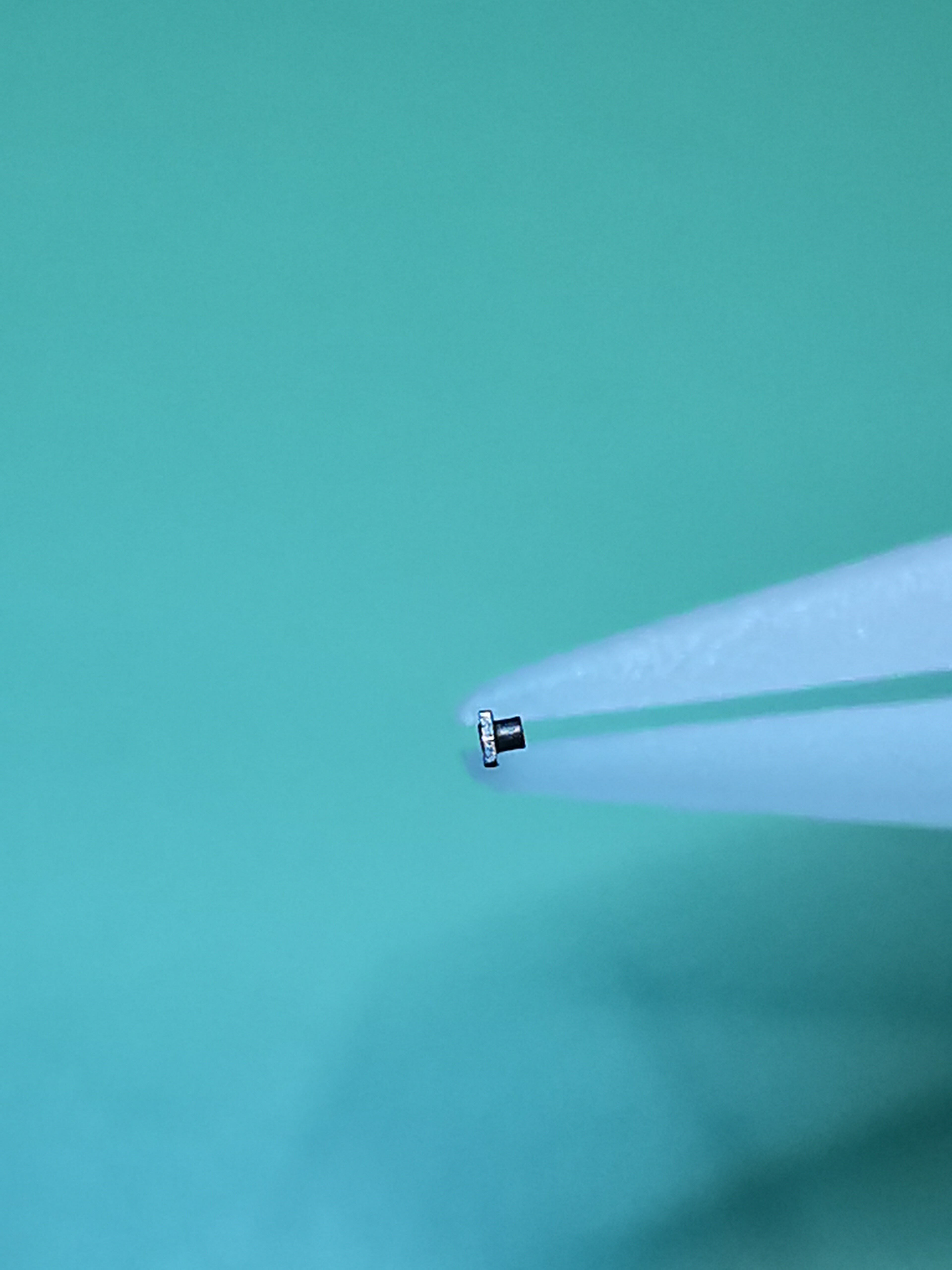

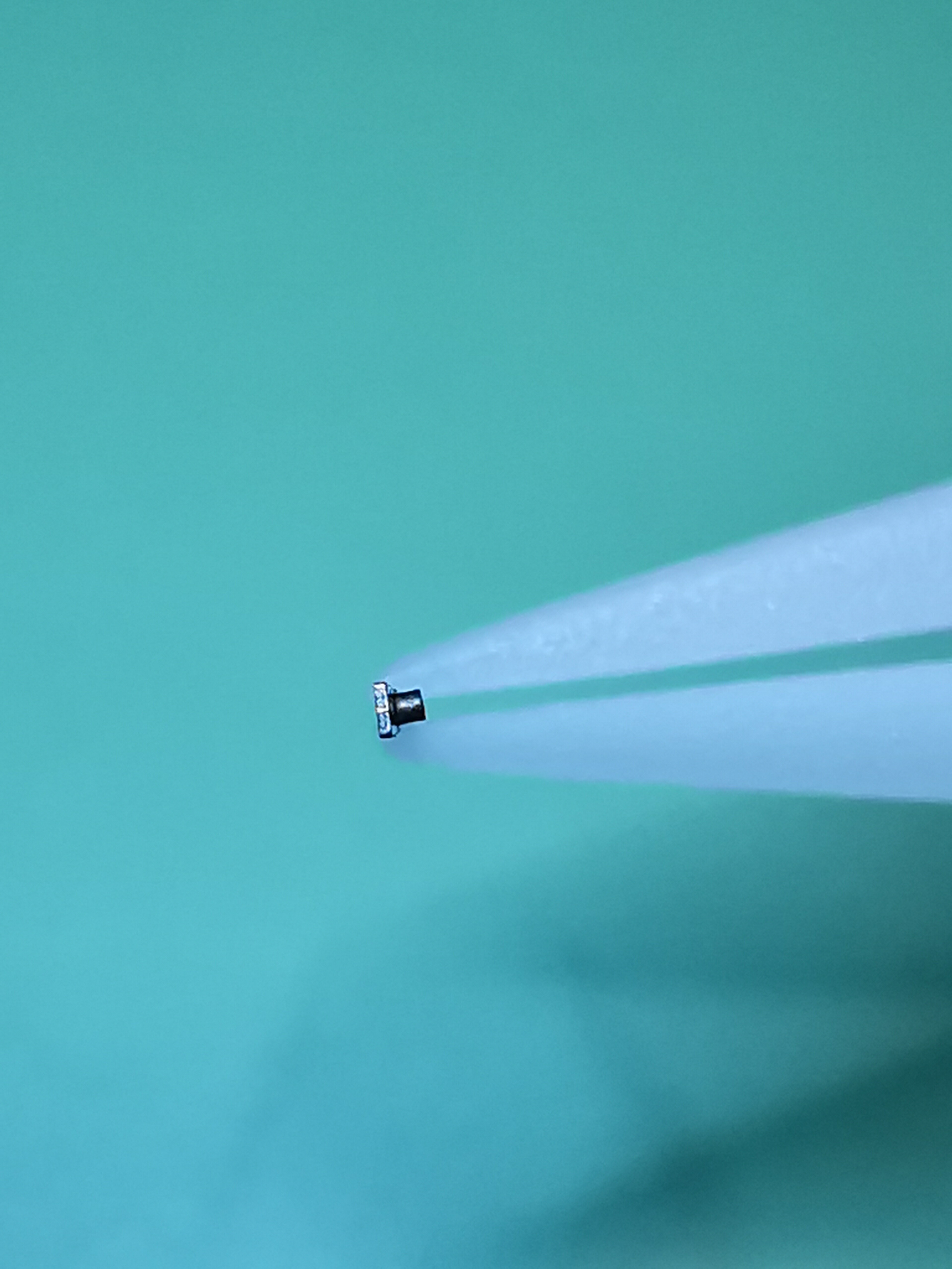

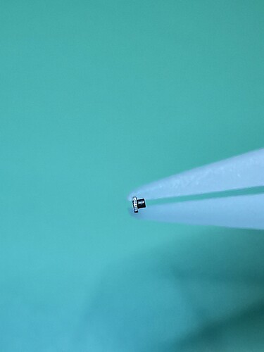

Ik zie nu pas dat het busje een beetje scheef zit en niet alleen het blad. In dat geval zou ik het advies van ponkewonke opvolgen.

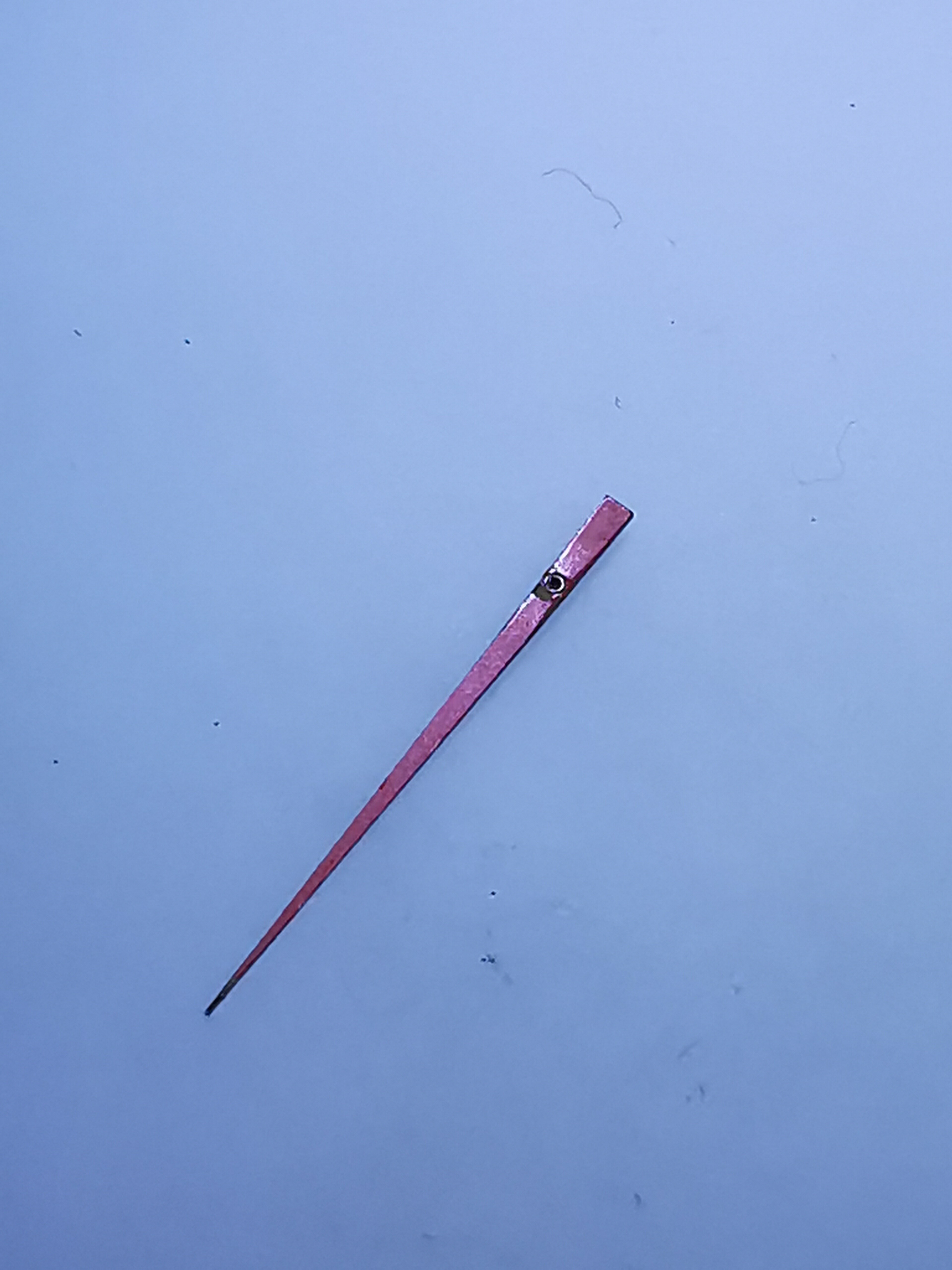

Oh nee dit is de before (ook voor dat de wijzer door mijn toedoen beschadigd werd😭) heb geen foto genomen van de schade, ik hoop vandaag of morgen donor te kunnen winnen voor niet al te veel geld er voor waarbij ik de onderdelen zelf weer goed kan gebruiken in geval van een ander uurwerk uit dit caliber.
Dit is de schade aan de verf
rond om de pijp is het messing goed zichtbaar.
