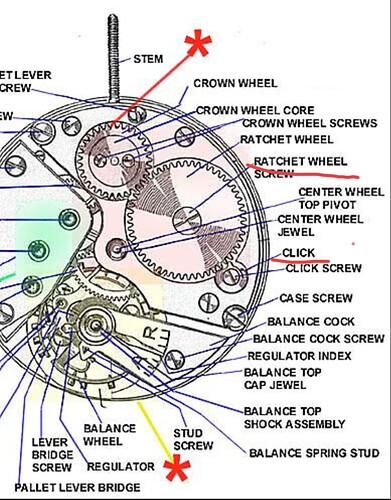

Als je het weekeind nog aan de slag wilt, dan kan je natuurlijk ook de veer ontladen.
Dat doe je door de kroon iets (op) te draaien en vervolgens de pal (click in het Engels) met een schroevendraaiertje vast te houden, zodat die het tonrad (ratchet wheel) niet meer tegenhoudt
Dan kan je de veer laten ontspannen, door de kroon tussen je vingers te laten slippen.
Zie plaatje voor de genoemde onderdelen.
