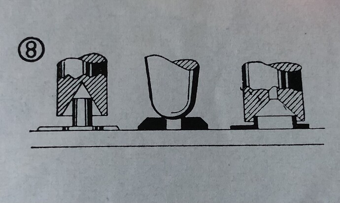

Klopje met een bolle pons van de triebniet:
De middelste dus…

Als je een dun gladaaltje in het gaatje van de secondenwijzer doet voor je gaat timmeren, knijpen kan het niet mis gaan.
Een gladaal is een stukje gereedschap dat je normaal gebruikt om de binnenkant van een messing of bronzen lagerbus to polijsten, glad maken.
het is een lang konisch staafje aan een handvaatje. Ze zijn er in dikten van 0,1 mm tot vele milimeters.
