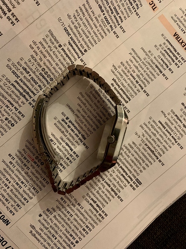

Nu werkt alleen het lampje niet. En het horloge is natuurlijk helemaal af (en meer waard) als alles werkt.
Is dit makkelijk te maken? Bijvoorbeeld een nieuw lampje erin draaien?
Of is dit iets waar de LCD’s om bekend staan dat dit nog wel eens ingewikkeld kan worden…
Alle info is meer dan welkom.
Alvast bedankt!

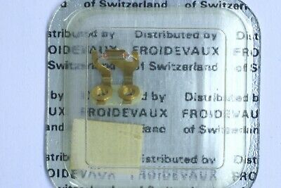

Ik heb iets vergelijkbaars gehad met een Seiko M159. Ook deze heeft zo’n module met een lampje en twee contactjes. Na demontage, schoonmaken van de contactjes en opnieuw monteren deed hij het weer.
Wanneer dit niet werkt, even informeren bij timeparts.nl. Dan moet je wel het Seiko partnummer hebben. Voor mijn M159 hadden ze ook een reservelampje.
