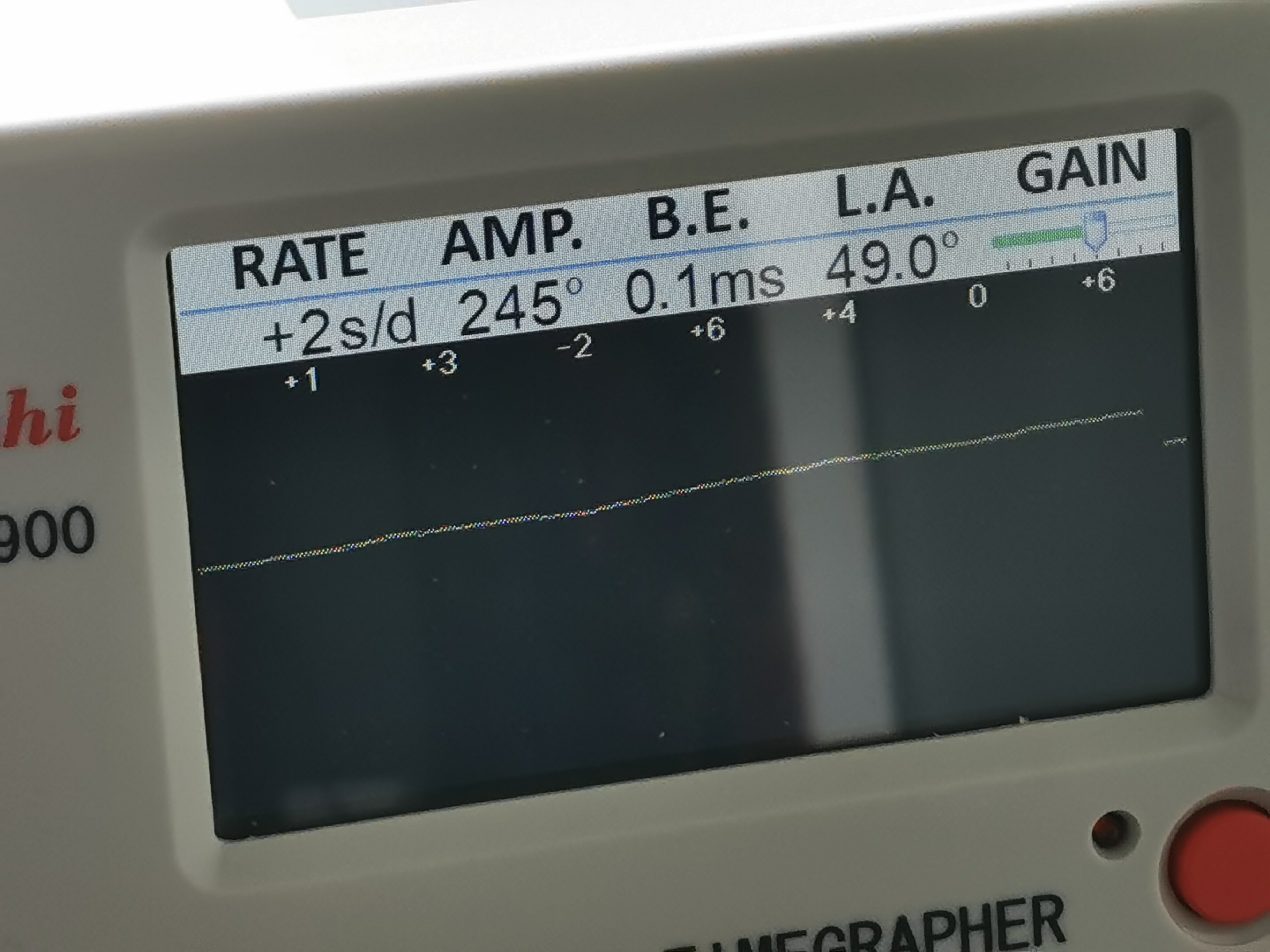

Ik zit met het volgende ik heb een seiko 2906a volledig gestript en geolied, zo’n beetje elk rad onder de loupe gehad en vervangen om te kijken waar nu mijn probleem zit.
Het uurwerk loopt elke ± 40sec ineens een stukje vrijer amplitude loopt dan een graad of 15 a 20 op en en zakt daarna weer af, met deze stijging veranderd de timing ook steeds.
Enige wat niet vervangen is is de platine en aangezien dit uurwerk relatief weinig jewels gebruikt zou ik slijtage of toch vuil verwachten kan iemand over mijn probleem meer licht schijnen en me tot oplossing laten komen of zeggen jullie laat het voor wat het is?

Ja ik vermoed dus de hoofd platine maar ga er vanavond achter komen of dit het gefixt heeft en anders even de brug nog veranderen dan heb ik alles gedaan en ligt het ergens anders maar echt om en nabij 40 seconden liep de amplitude ineens omhoog.

Alles schoon nog steeds zelfde issue verdenking ligt dan toch bij de brug of rad zelf
https://youtu.be/Ftto3VOxFmA hier een clip van het probleem hier is brug en 4e wiel vervangen.
Ik zou er langzaam een punt achter zetten. Ik vind het geen dramatische sprong maar eerdere een graduele schommeling. Sowieso denk ik dat je er het maximale aan hebt gedaan. Voor zo’n oud Seikootje vind ik de amplitude zeker niet slecht.
Nee amplitude is netjes omdat de balans nieuw en vervangen is (best een klusje nog bij deze seiko’s) ik zal hem nog een keer schoonmaken en dan opnieuw oliën en dan is het klaar ermee idd. Kan ook geen oorzaak vinden heb zowat alles met donor vervangen en het blijft terug komen.
Na nieuw oliën is de maximale amitude nu maar paar graden hoger en valt binnen redelijke marge nu.
Dial up niet ontevreden mee zo!
