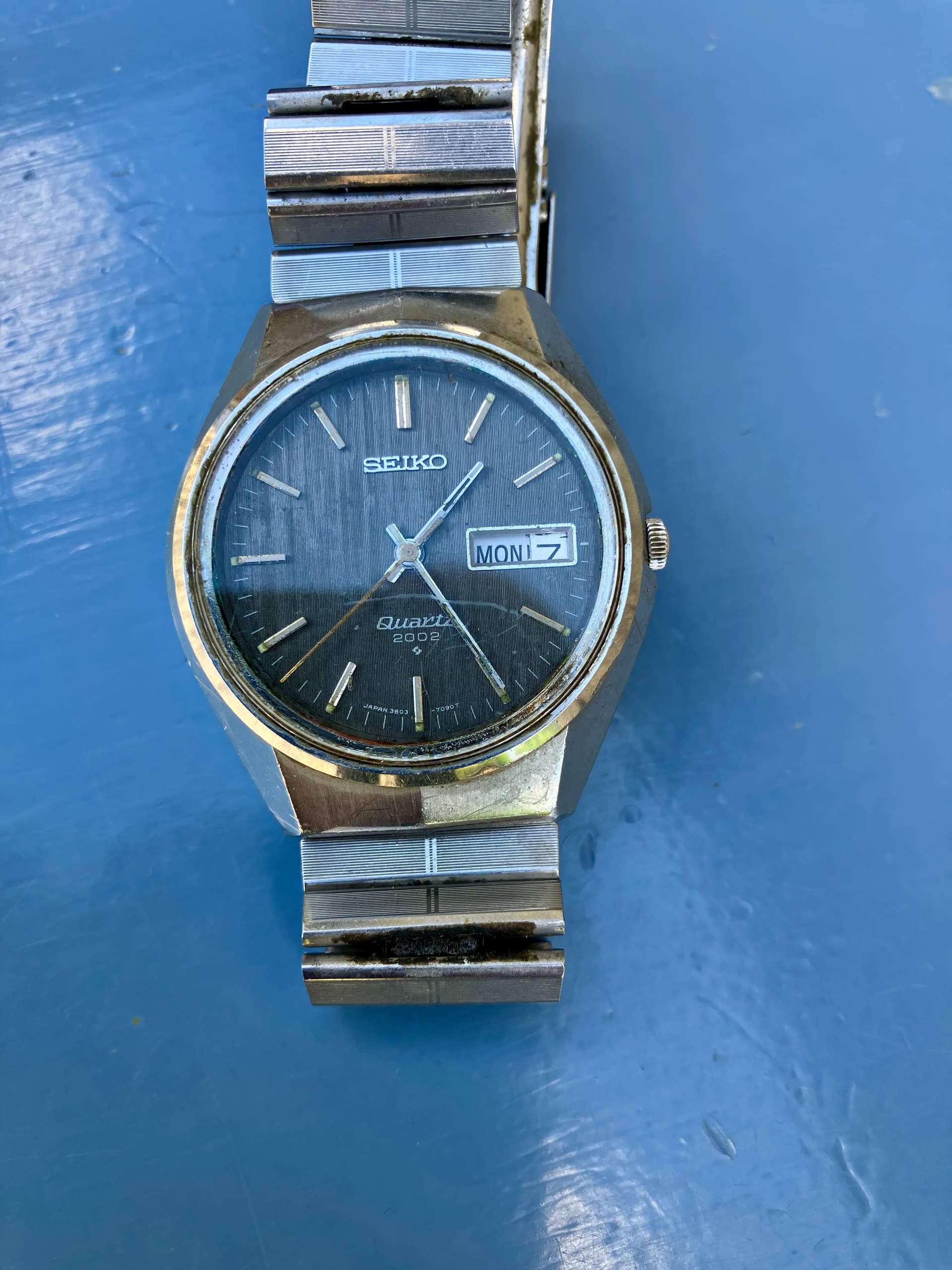

SEIKO 3803-7050 Quartz model 2002
Vandaag is bevrijding dag in Frankrijk :fr: dus naar de brocantes toe, en normaal gesproken niets :male_detective: :nerd_face: niets te vinden, maar vandaag toch m’n aandacht werd getrokken door deze SEIKO 3803-7050 Quartz model 2002.
Voor een zachte prijsje meegenomen voor nadere “onderzoek” leftijd en zo.
Uitgekomen als eerste “massa” Quartz horloge en hoog in de prijs.
Moet nieuwe batterij, en dan kijken wat en of ie doet :thinking: :wink: :pray:
Groeten Iwan :motorcycle:

Voor zover ik het kan zien en oordelen is originele band en van de eerste eigenaar :thinking:
Seconde wijzertje “pulseert” met poging om vooruit te komen, maar dat lukt het niet vanwege de lege batterij :thinking:
Datum verzetten gaat goed maar op tijd zetten lukt het niet omdat kroon niet verder gaat dan de eerste stop voor de datum??
Bevrijdend zo’n vondst :sunglasses: Lijkt mij ook geheel origineel. Dikke olie kan ook de wijzer tegenhouden is mijn ervaring. Zal nooit onderhouden zijn.
Zal inderdaad ff naar gekeken moeten worden. Normaliter zou je de tijd met de tweede klik in moeten kunnen stellen.
Het regent buiten, dus heb Ik de horloge weer eens :mag: "beter bekeken, en die patroon en de “wisselende” kleur (zilvergrijs) patroon op de wijzerplaat is echt mooi :star_struck:

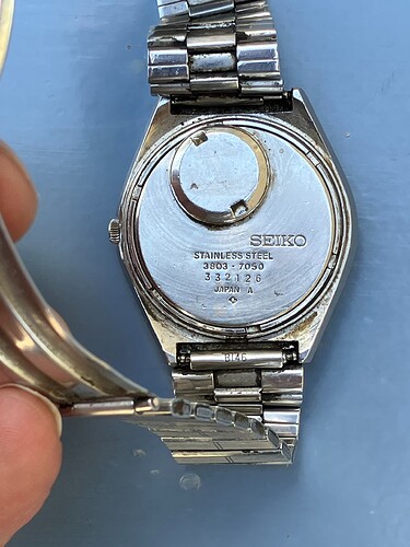

Wat me ook is opgevallen is, dat op mijne exemplaar en wat ik op internet heb kunnen vinden da op de achterkant nummers 3803-7050 zijn en op de wijzerplaat de Japan 3803-7090 T ?

Wat ik tot nou toe heb kunnen vinden over de type Seiko’s is dit;
In deze periode begon Seiko hun Quartzlijn te classificeren in oplopende kwaliteit: QZ, QT en QR (respectievelijk 4004, 3003 en 2002 op de exportmarkt).
De QT, QR en QZ waren de Japanse quartzhorloges uit circa 1973-1975, en de exportmodellen hadden meestal de aanduidingen 2002,
3003 en 4004.
De hoogste kwaliteit is de QT en de laagste de QZ.
In die tijd waren er geen goedkope quartzhorloges, dus zelfs de QZ van lagere kwaliteit was duurder dan de gemiddelde
mechanische horloges.
Als je nog betere kwaliteit wilde, moest je een VFA (Very Fine Adjusted) of een Superior kopen, maar die waren
voor de meeste mensen te duur.
