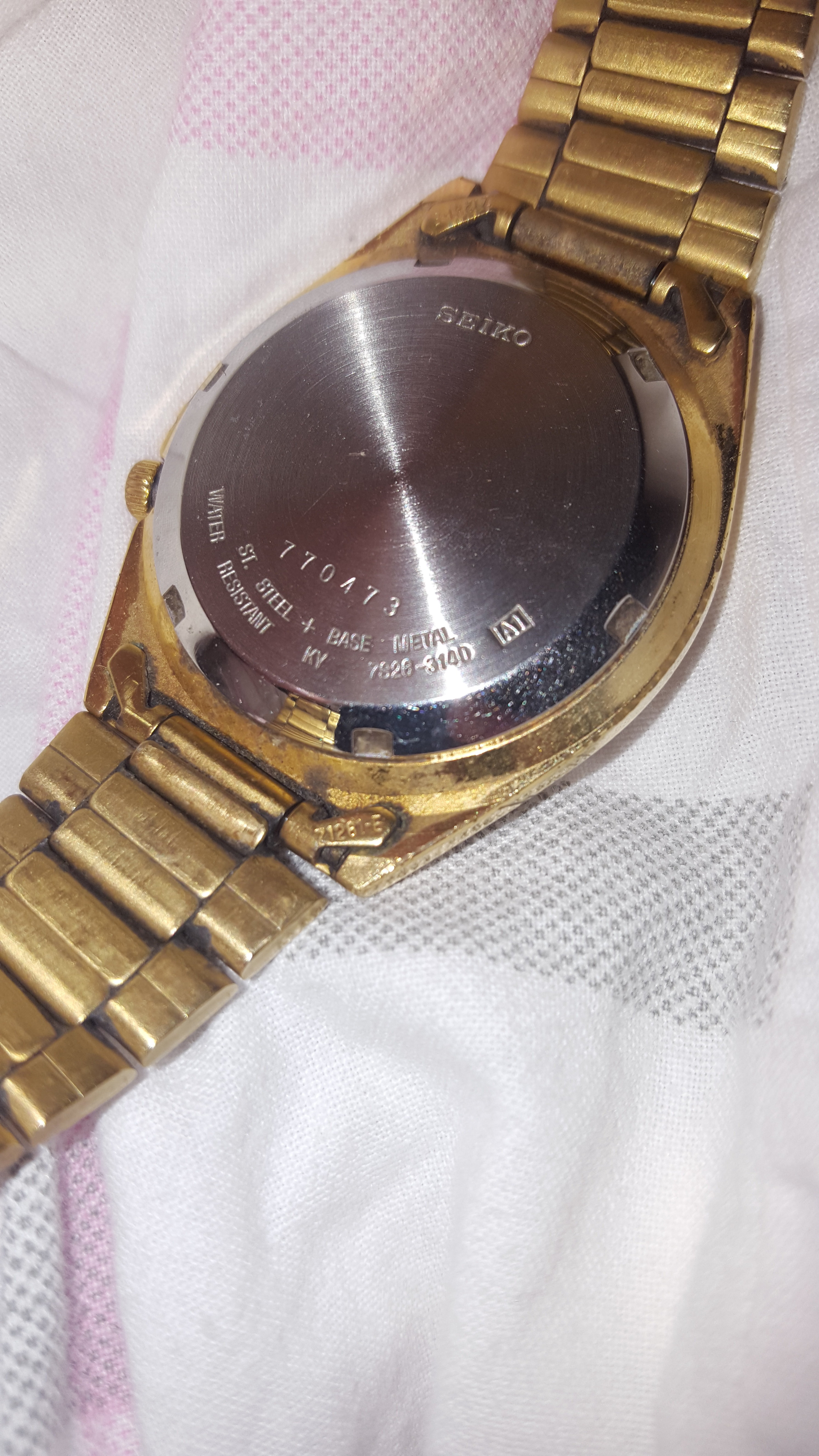

Ik heb een seiko 5 gekregen van iemand en zou deze graag op willen laten knappen.
Het is een vergulde klok maar van @PeterLC had ik vernomen dat de schakels afwisselend gepolijst en gesatineerd zijn en het dus een klus moet worden voor de specialist als je 'm wilt laten polijsten.
Nu is mijn vraag is het mogelijk om hem opnieuw te laten vergulden?
Alvast bedankt!
Even een bump, ben zelf ook wel benieuwd of heel licht polijsten zelfs al mogelijk is zonder meteen door die paar micron verguldsel heen te gaan…
Je gaat die krassen nooit goed weg krijgen zonder de goud laag te beschadigen, en een seiko 5je heeft al een niet al te dikke laag.
Kast en band opmaken en dan opnieuw vergulden, is het horloge eigenlijk niet waard.
ik zou eens willen zien wat goed schoonmaken doet :grin:
Deze is nog schoon vergeleken met de gemiddelde Seiko :joy:
Je zou nog voorzichtig met cape cod wat kunnen poetsen, afplakken en met iets van scotch brite matteren.
Een nieuw glaasje vind ik van meer belang.
En even de wijzers oppoetsen.
Voor de rest laten zo.

Ik ben me er van bewust dat het opknappen meer kost dan het horloge zelf maar maakt opzich niet zoveel uit.

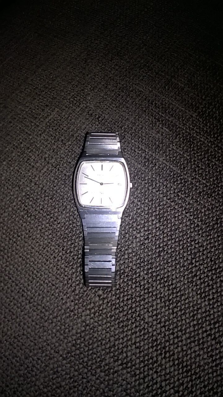

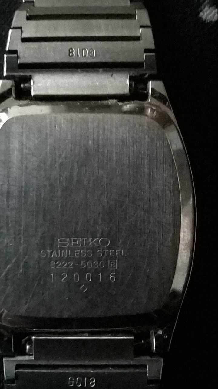

Heb gisteren de oude van m’n vader ook gekregen uit 1981.
Mooi schoon alleen hij is ooit gevallen en met het glas op de rand gevallen waardoor die kapot is.
Als iemand heeeel toevallig zo’n glaasje heeft zou dat mooi zijn maar ben er bang voor…
