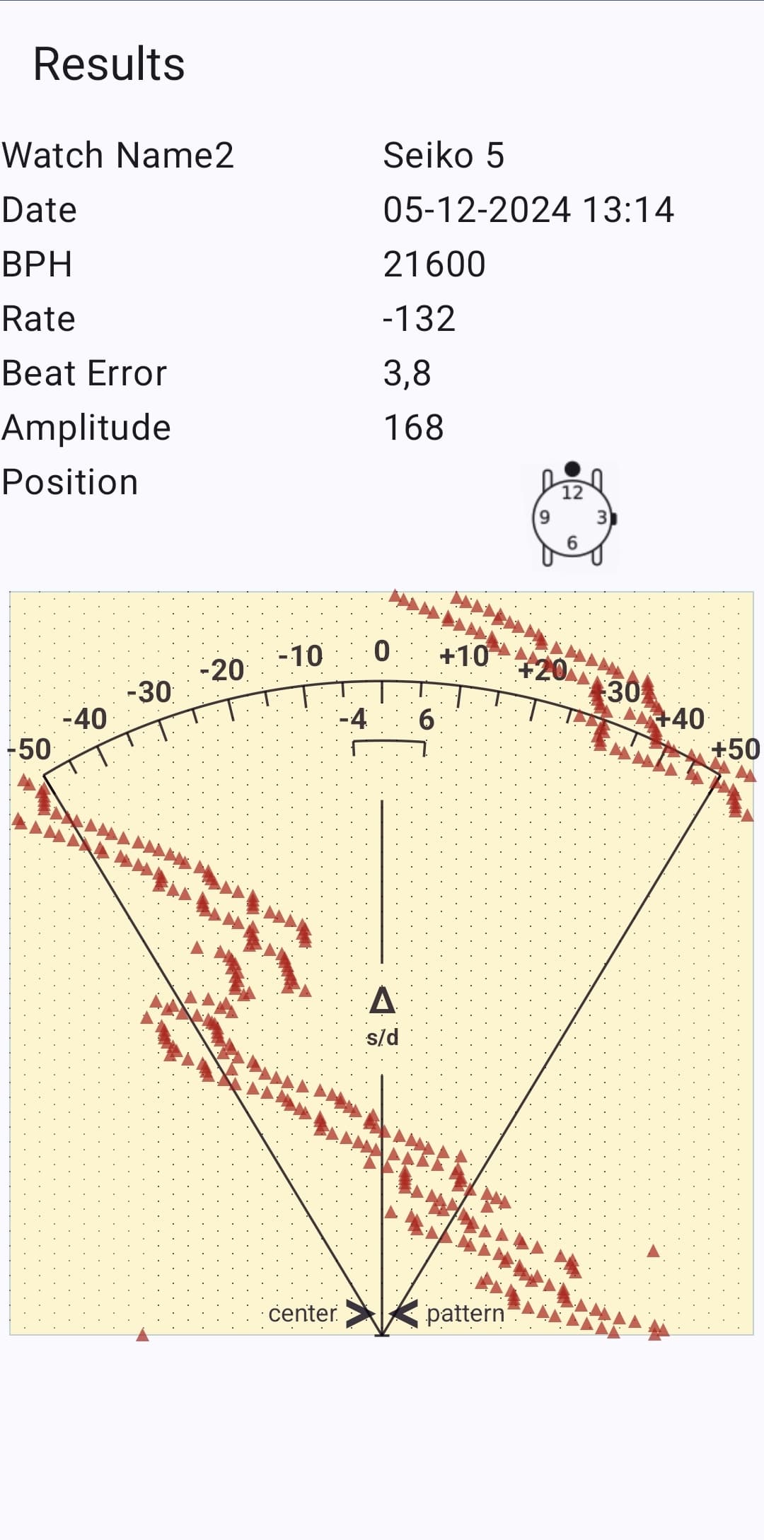

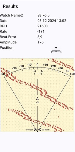

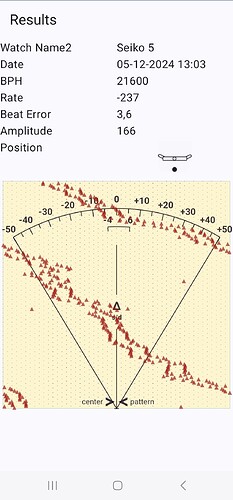

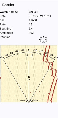

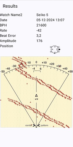

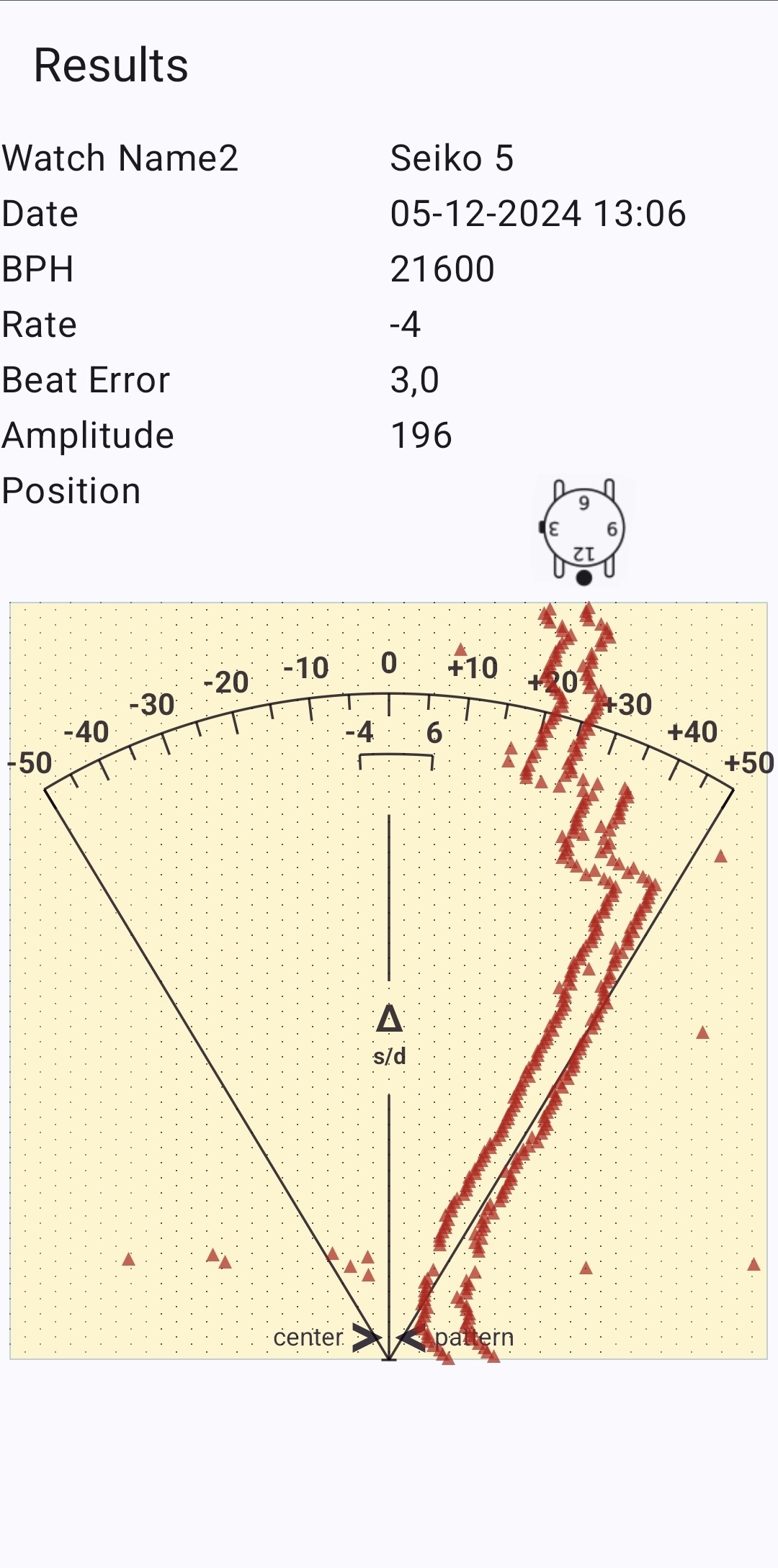

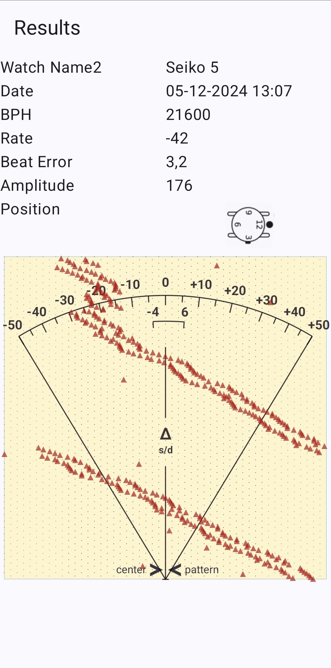

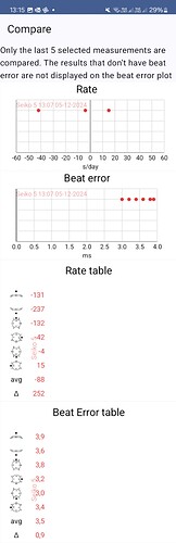

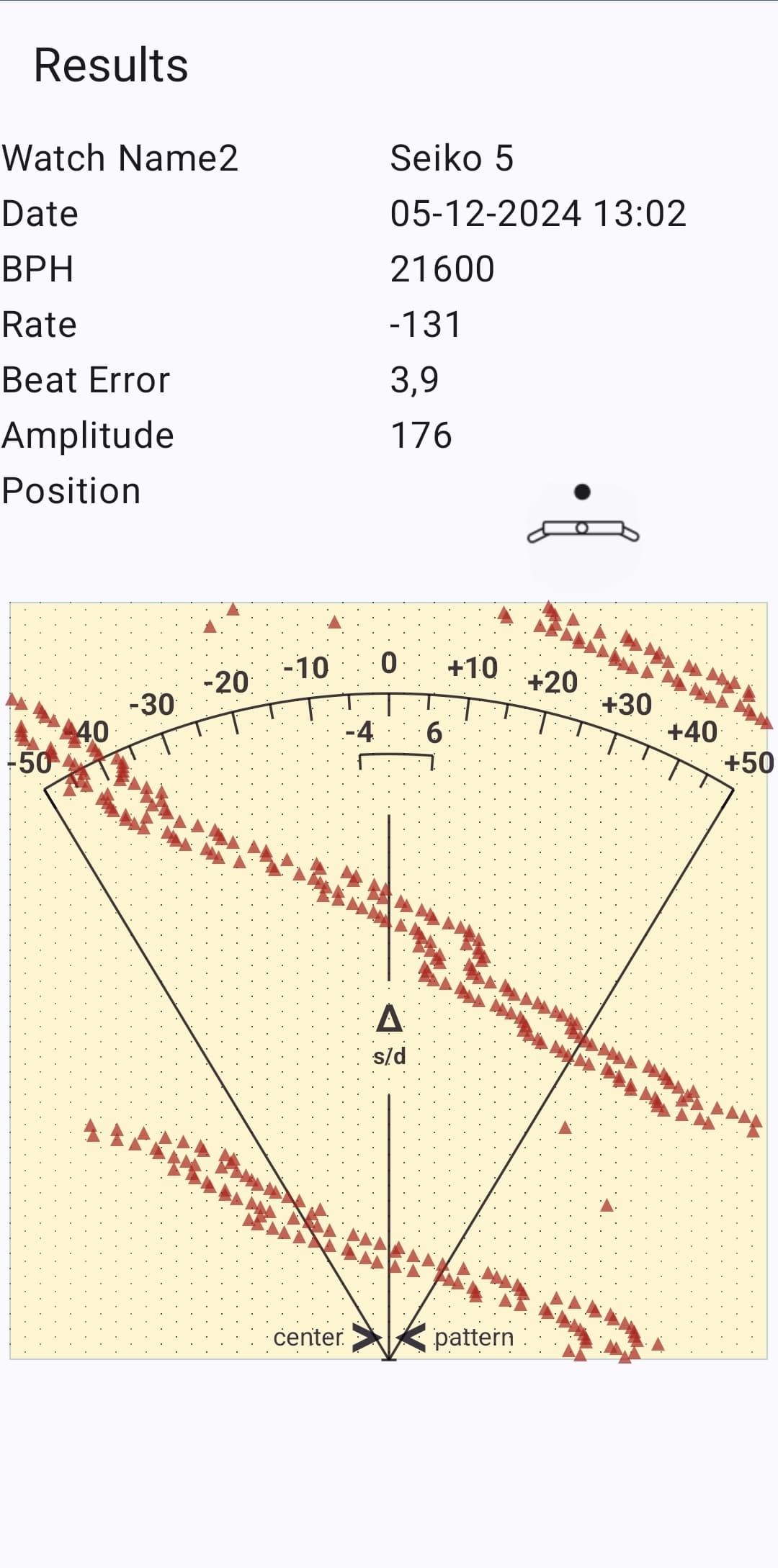

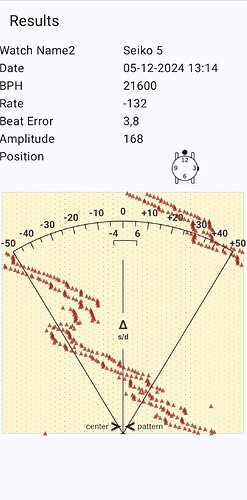

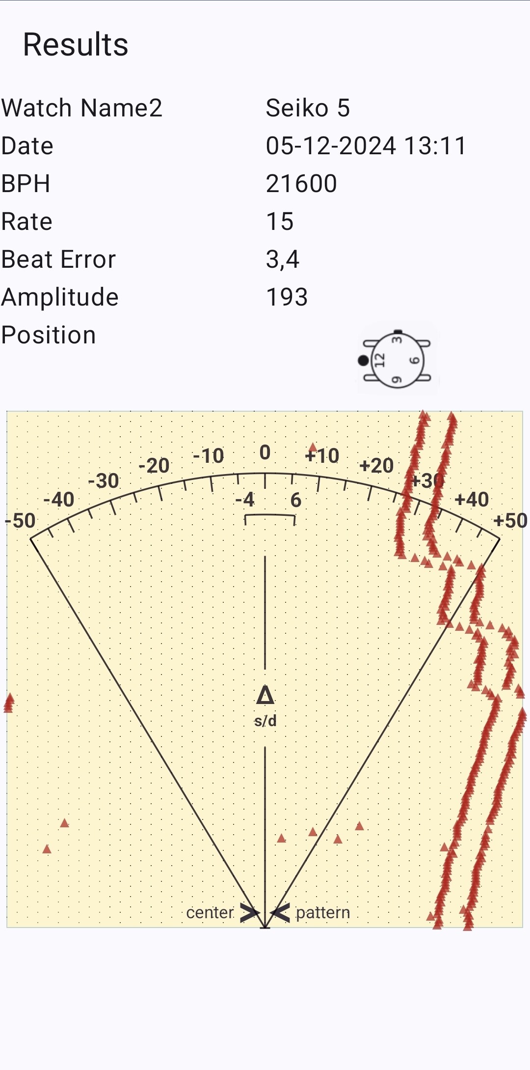

Mijn eerste automatische horloge, een Seiko 5 srpd51k1, loopt slecht. Hij verliest meer dan een minuut per dag.

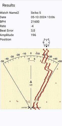

Heb met een accuracy-meter-app gemeten hoeveel dit nou eigenlijk is, ik verschoot wel wat. Ik heb enkele vragen:
  • kan dit met magnetisme te maken hebben? Ik heb het gevoel dat het horloge nooit super accuraat liep, maar volgens mij is het wel erger geworden
    -Is zo’n app bij benadering betrouwbaar? Ik beschik niet over een meettoestel, dus dacht het op deze manier al eens te testen. Zelfs met een paar seconden meer of minder per dag lijkt dit horloge slecht te lopen.
  • Ik heb het horloge minder dan 2 jaar geleden nieuw aangekocht bij een erkende verkoper in België. Zou ik deze meteen voor herstelling opsturen, of eerst eens proberen een vriendelijke forumgenoot met ontmagnetiseerder (of hoe heet het juist) te bezoeken?
Hieronder de metingen.

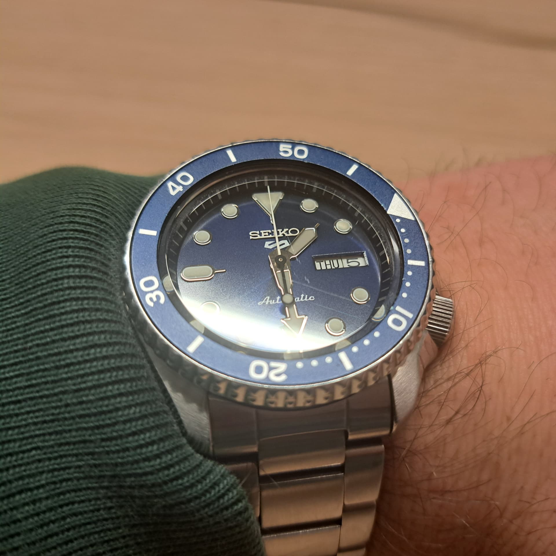

En de kapoen in kwestie
Volgens mij gaat ie daar juist alleen maar sneller van lopen.
Ja hoor, ik heb een Weishi en gebruikte voorheen deze app, zit niet veel verschil tussen.
Overigens is de amplitude ook erg laag, is ie wel volledig opgewonden?
Jazekers, lekker terug ermee als dat nog kan :wink:
Mogelijk, maar in mijn geval begon het horloge juist voor te lopen. Demagnetiseren verhielp het probleem.

Klopt 100%
Inmiddels beantwoord, als het horloge 1 minuut sneller loopt per dag dan ja, als hij langzamer loopt niet.
Lang verhaal kort demagnetiseren kan sowieso geen kwaad dus als je het makkelijk kunt laten doen is het een poging waard (tis snel en vaak hoeft niet veel te kosten).
Euh ja naar mijn beleving wel, en zeker gezien deze grote afwijking.

Ik denk het wel, maar zal de test voor de zekerheid nog eens herhalen.

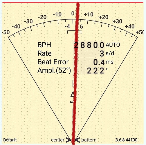

Zo hoort een automaat te lopen:
FC Classic met ingelopen SW200 via de app.

Is gewoon bagger wat je nu op de app als resultaat ziet.

Haha, mijn lijnen zijn wel artistieker :rofl: zou dit een qc issue bij Seiko zijn? Dan is het inderdaad gewoon een movement swap allicht, een service gaat aan die chaos niets veranderen denk ik.
