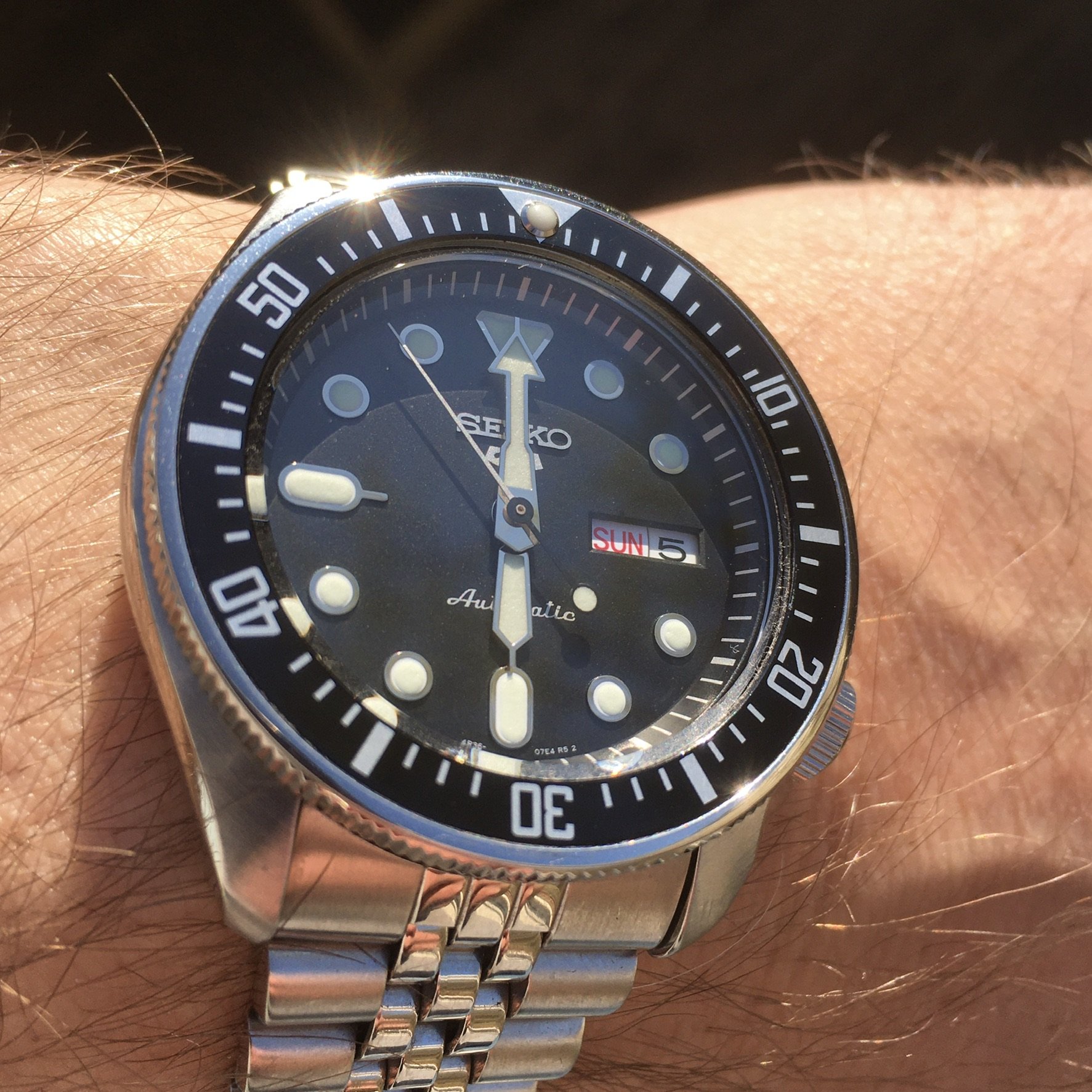

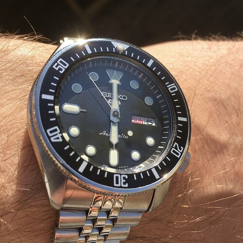

Hoi,
ik heb een poosje geleden een Seiko 5 Srpd65 gekocht van @Super . Heerlijk vlotte verkoop. Maar… ik heb geen echte klik met het horloge.
-> Ofwel verkoop ik het (heb het op de Belgische versie van marktplaats gezet).
-> Ofwel ga ik er lekker mee modden zodat ik er wel een klik mee heb. (maar ik ben nieuw en heb hulp/tips nodig)
Waaraan denk ik :
  • een bezel
    het lijkt nu zo een goedkoop alu papiertje dat op de bezel plakt?)
  • een (AR) sapphire
    ik heb een snzg met saffier (domed? hoe zie ik dat?) zo gekocht, en ik vind het wel wat hebben - geeft ineens meer luxe uitstraling.
    maar ga ik voor (doule) domed? of hoe en wat?
de vraag is: waar ga ik tofe zaakjes vinden? en passen alle skx007 skx0013 of skx009 dingen erop?
013 niet…
007/ 009 denk alles…

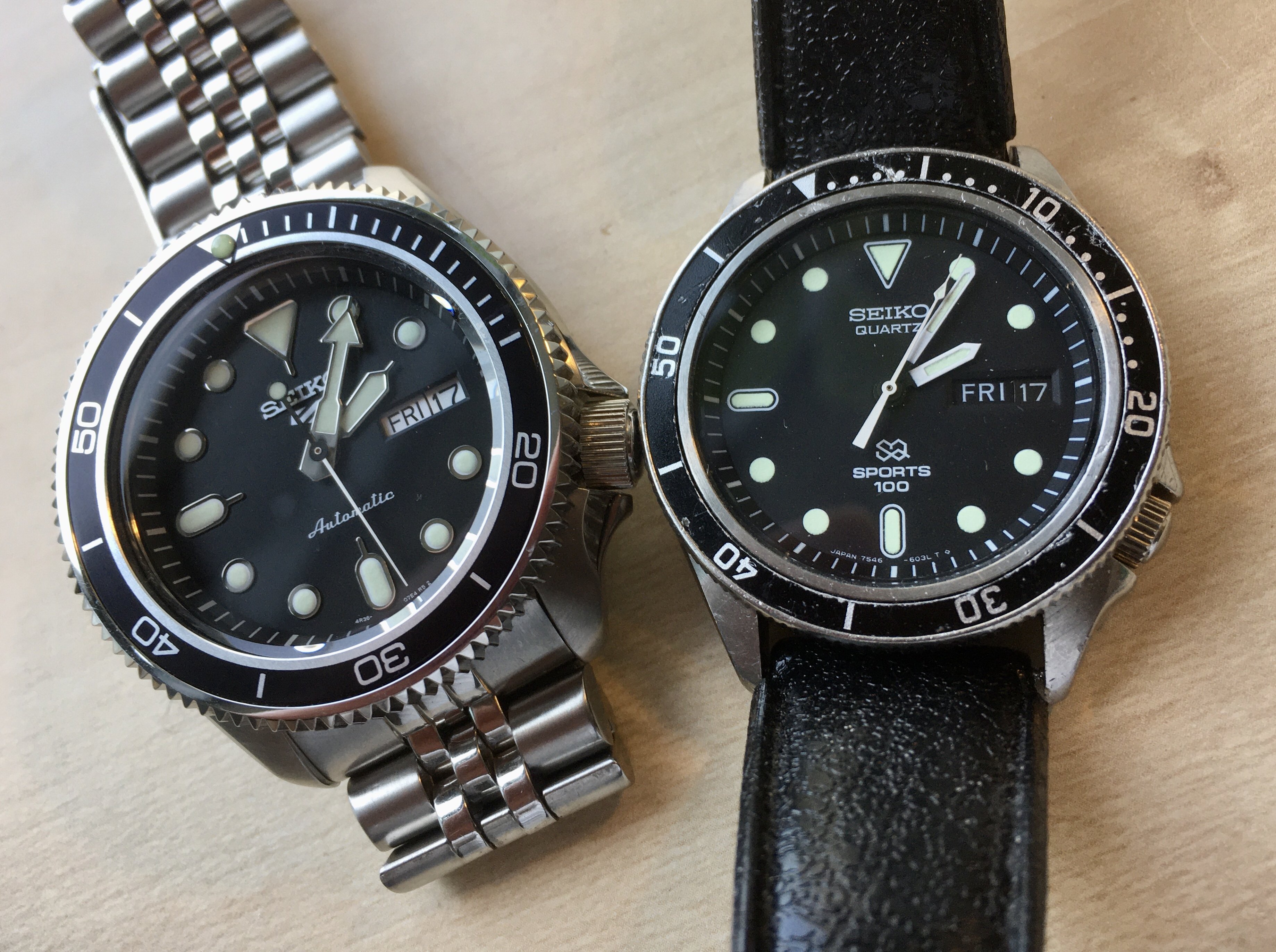

Ik snap wel wat je bedoelt. Ik heb ‘m ook net binnen, en vind vooral de insert wat eenvoudig. Zat ook al te denken aan iets van een ceramic insert, om ‘m een niveautje hoger te krijgen. En misschien is dat al genoeg, ik zou daar zelf in ieder geval mee beginnen (je hebt idd alleen de insert nodig), en niet meteen ook saffier doen, zeker als je over de kosten daarvan twijfelt.
Edit, ik had nog een SKX coin edge liggen, zie hier op de 55:

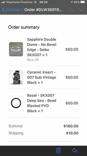

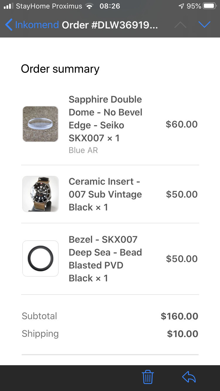

Zo … bestelling gedaan.

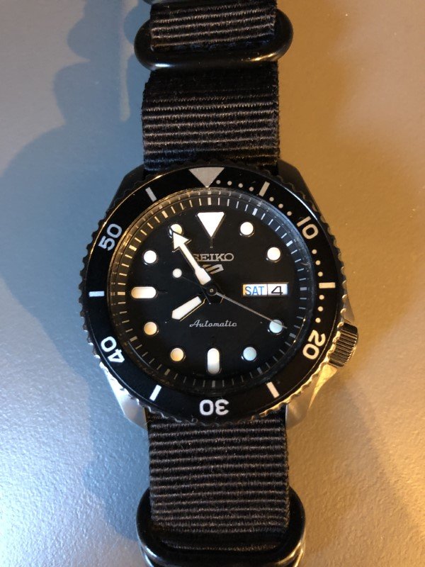

Dus inserts gebruikt die ik nog had liggen, plus wel een nieuwe bezel van Rob:
En nee, dit is geen PO-poging, maar een knipoog naar deze SQ Sports 100… :wink:
Tof hoor.
Ziet er goed uit.
