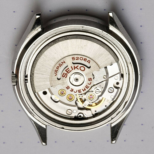

Ik zoek waarschijnlijk op de verkeerde manier, maar kan het niet vinden.
Heeft het Seiko 5206A caliber nu wèl of géén plastic onderdelen voor de datum quickset?
Ergens wordt daar wat over gezegd, maar is mij onduidelijk of dat op de 5206A slaat, of diens opvolgers uit de 4s15 calibers.
Iemand die dit weet?
@koekoek ?
Heeft een heel andere constructie dan de 5606 met de plastic rocker. Maar het systeem van de 5206 is ook niet perfect en kan ook kapot gaan bij verzetten op de verkeerde tijd. Vandaar de update met de 5216 waar dit gefixt is. Maar de 52xx serie uurwerken zijn ook niet zonder problemen.
Maareh, een 5206 is toch veel te klein voor jou :sweat_smile: Zijn doorgaans kleiner dan de 5606 nog.
Ik heb inderdaad gelezen dat het geen perfect caliber is en je erg goed moet opletten met datum verzet op juiste moment. Dat doe ik overigens met ál mijn horloges: eerst naar 6 uur draaien, dan pas datum verzetten.
Maar de 5206A heeft dus geen plastic inside?
