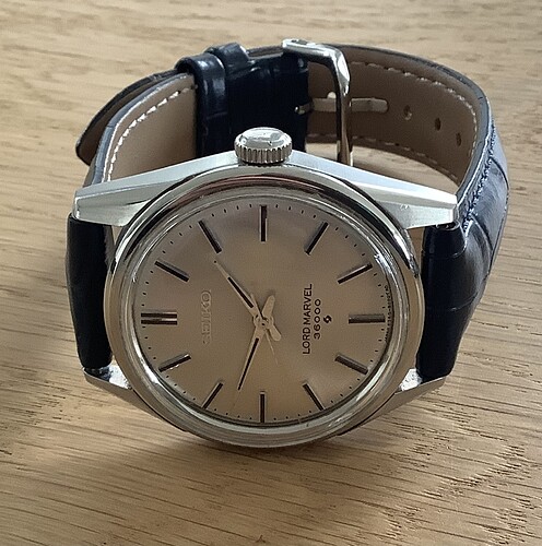

Weet iemand waar ik een stiftje met kroon ( staal) voor een seiko 5740 8000 kan bestellen / kopen ? Deze vraag omdat ik niet weer een heel donorhorloge wil aanschaffen.
Helaas staat die in mijn horloge op het punt de geest te geven.

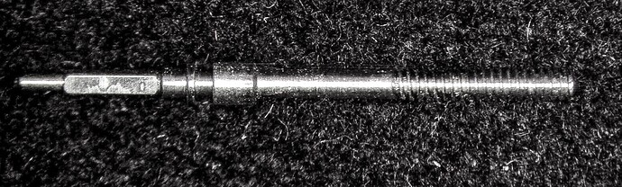

Hallo Tim, inmiddels heb ik in ieder geval een asje kunnen vinden voor de Seiko 5740-8000
Voor alle zekerheid maar meteen 2 besteld, wel nog hopen dat het het juiste asje is.
Nu alleen nog de kroon, anders wacht mij nog een lastig klusje om het afgebroken asje uit de kroon te krijgen.

Ik geloof dat veel mensen goede ervaringen hebben met aluin om de opwindas op te lossen wat nog in de kroon zit.
Aluin, ? Ik ga eens zoeken wat het is en waar het verkrijgbaar is.
Dank voor het meedenken
Gewoon zo’n blokje van de kruidvat oid, wordt gebruikt na het scheren
