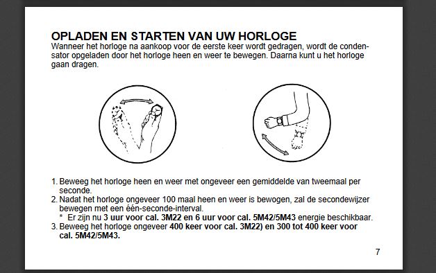

Je zou het horloge eens flink kunnen schudden, een minuut of 5. Als de wijzer in de tussentijd verspringt dan is de kans groot dat een nieuwe condensator het probleem oplost.

Wanneer je het advies van sq100 volgt zou hij gewoon weer moeten werken. Als hij na 5 minuten schudden een paar seconden loopt en dan stopt, zou vervanging van de condensator de oplossing zijn.
