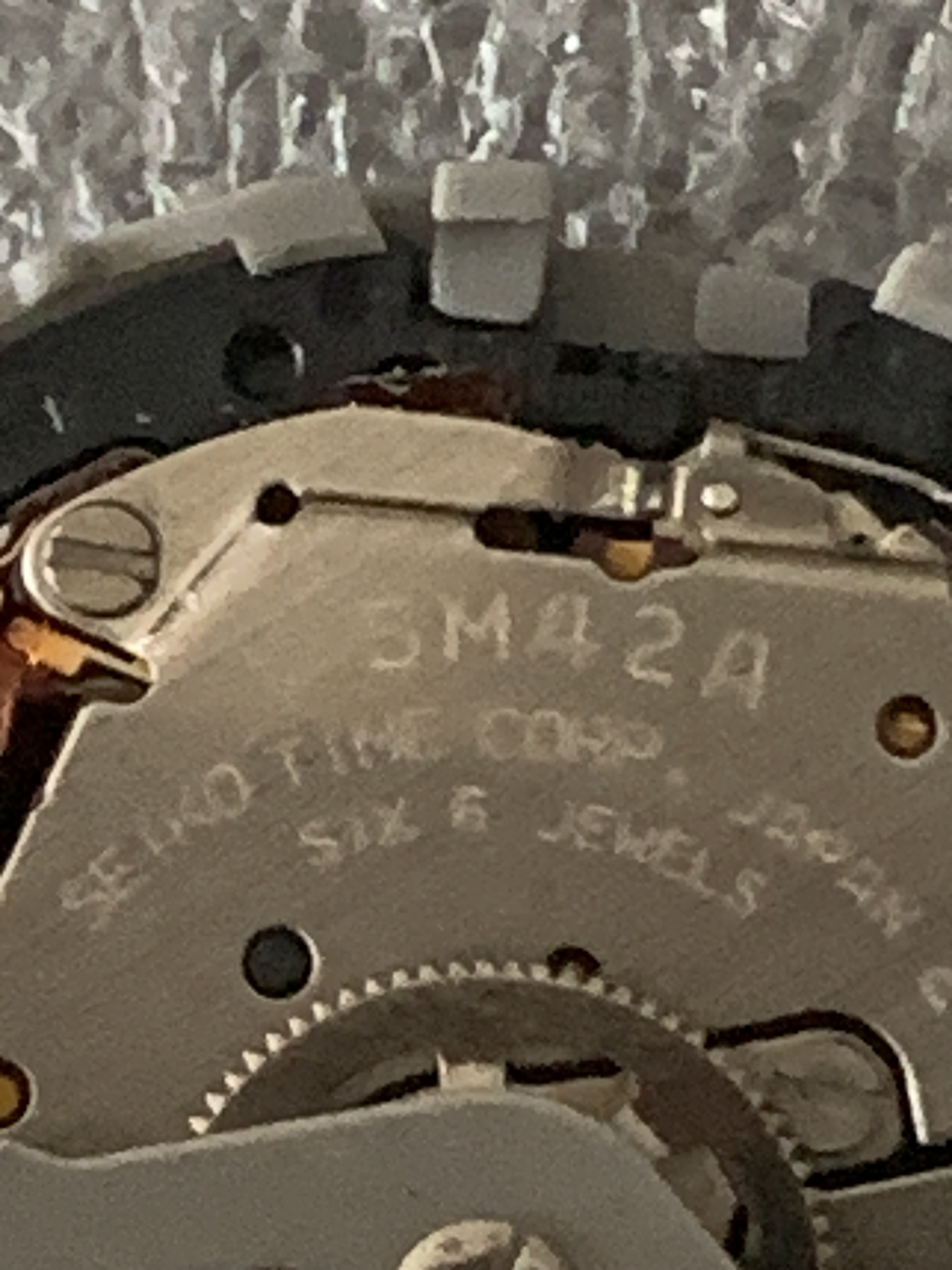

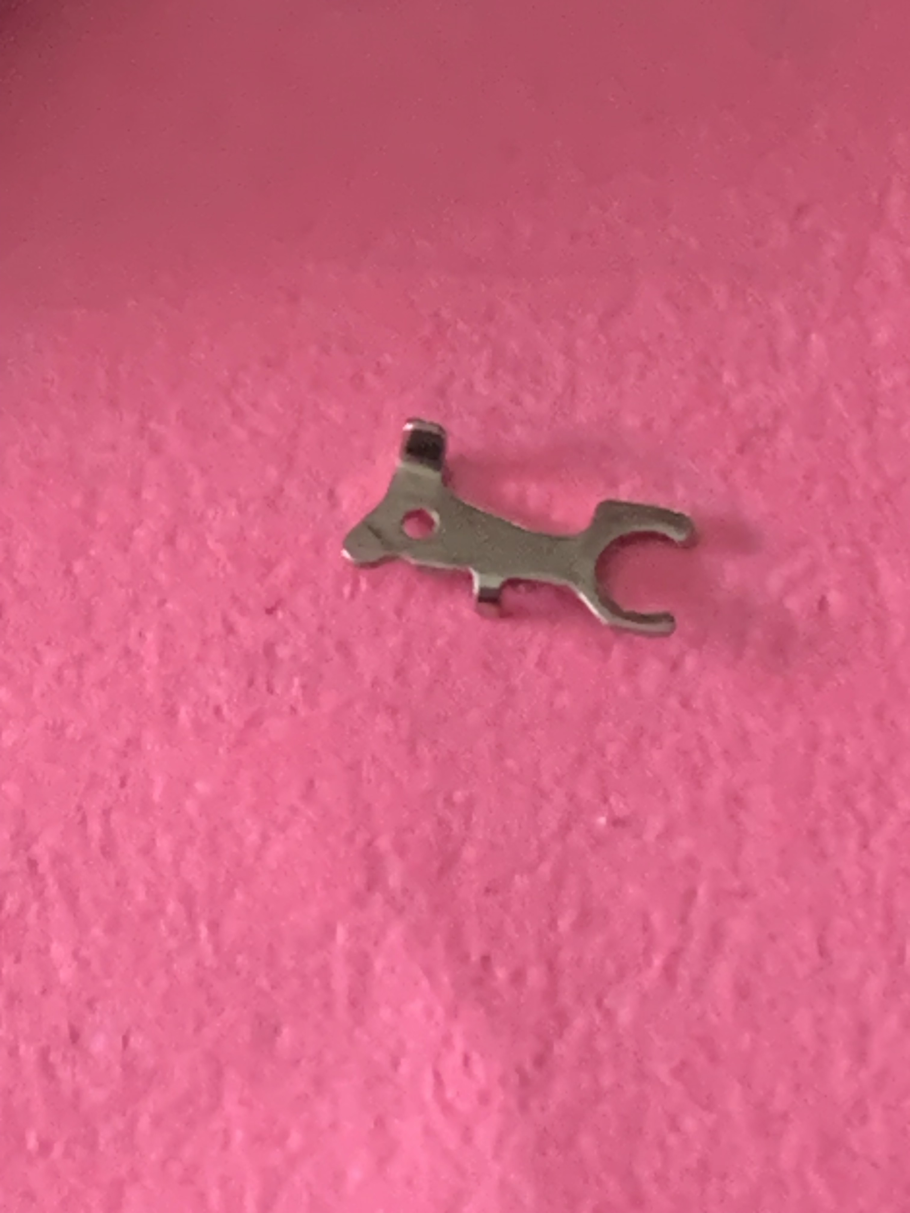

Geachte HF’rs ik heb een vraag omtrent een 5m42A uurwerk. Nadat ik het uurwerk uit de kast heb gehaald na het ontgrendelen van de unlock lever om de kroon te ontmantelen is dit crown unlock levertje los geraakt. Wie kan mij vertellen hoe ik dit weer op zijn plek kan krijgen.

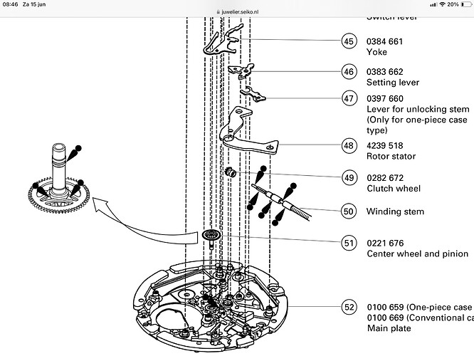

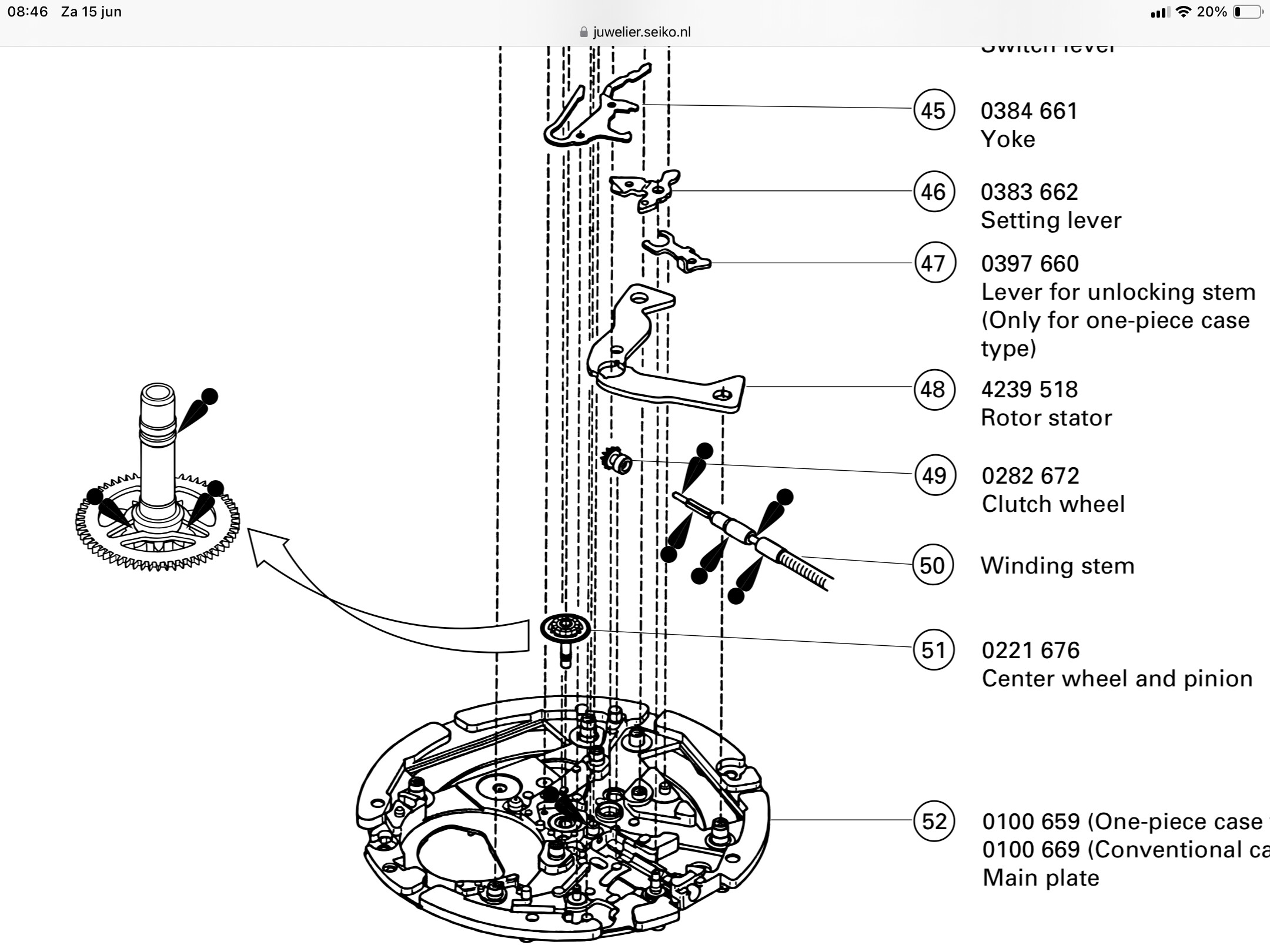

Check 47.

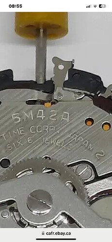

Dank voor je antwoord ben dit schema al tegengekomen maar vraag me af of je alles moet demonteren om de lever op zijn plaats te krijgen. Als je naar het uurwerk zoekt word het vaak verkocht zonder lever bvb op Ali. Heb er nu 1 gezien op eBay en kan dan goed zien waar het hoort te zitten dus mijn vraag is is het mogelijk om het er in terug te zetten met een beetje geduld.
Het lijkt me nml stug dat alles er af moet om dit te plaatsen

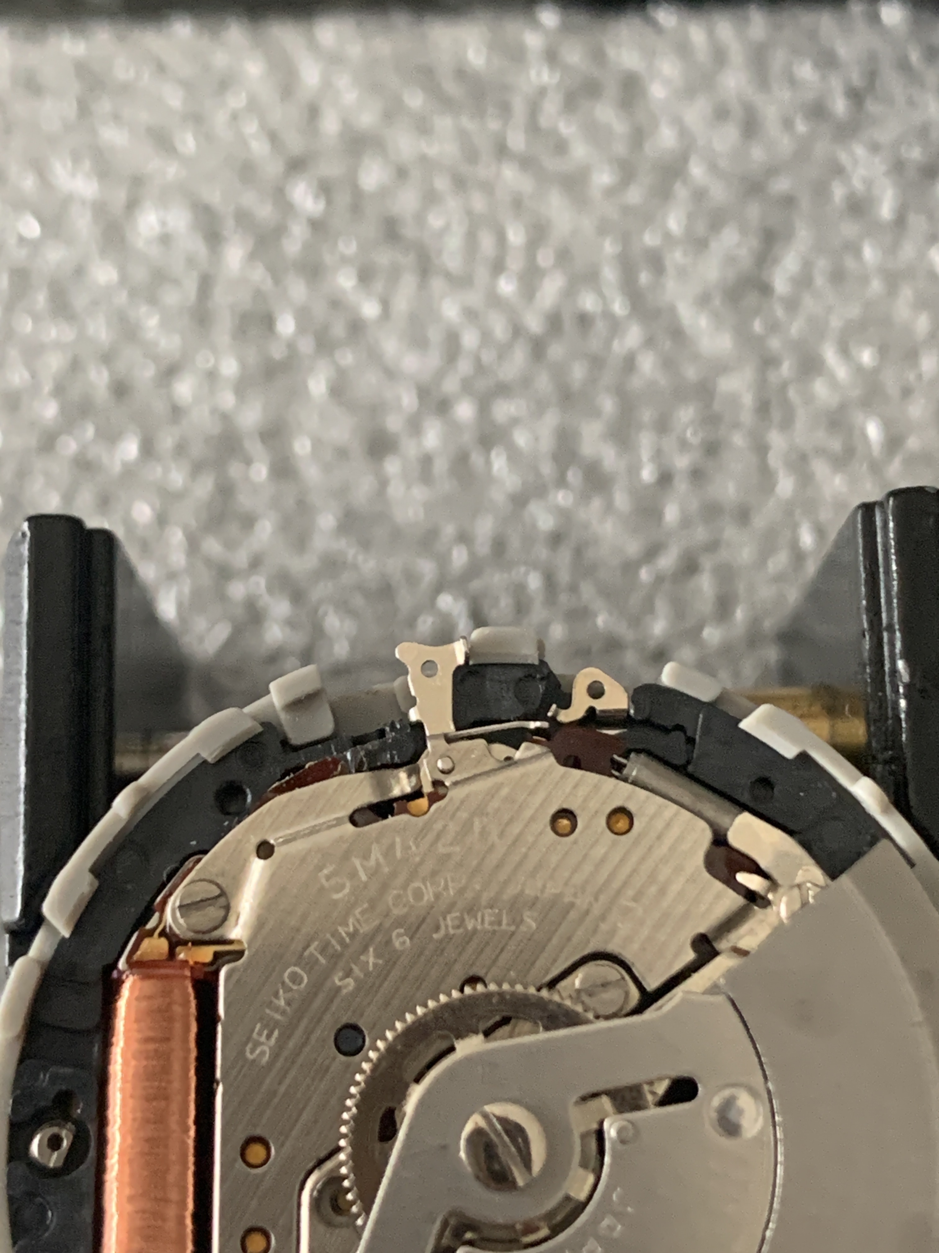

Op ze plek!!!
Kijk! Goed bezig.
