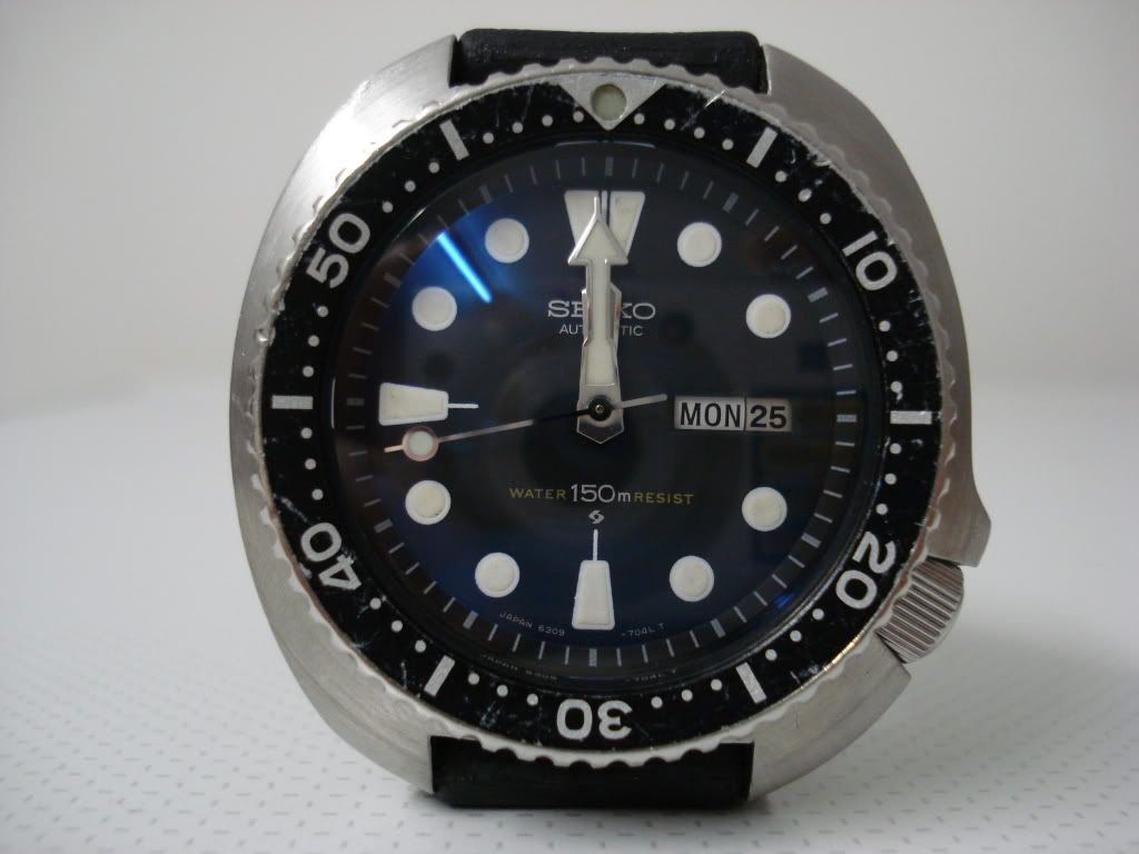

Nu werd het tijd om alles in elkaar te zetten en testen of alles functioneert. Ik had nog een NOS 6309 uurwerk en heb wat andere onderdelen bij elkaar gescharreld om de 6105 tot leven te brengen, uiteraard alleen om te testen, verdere afwerking volgt:
Na het klokje een dag om de pols te hebben gehad toch maar besloten om het geheel iets verder af te werken. Tijd voor een saffier en een iets nettere bezelring:
Al met al een zeer arbeidsintensieve modificatie met een mooi resultaat! Ik ben er erg trots op en dit klokje is voor mij een blijvertje! Denk dat ik er nog een ga bouwen zelfs… Vanmiddag heb ik nog een originele 6105 wijzerplaat opnieuw gelumed:
