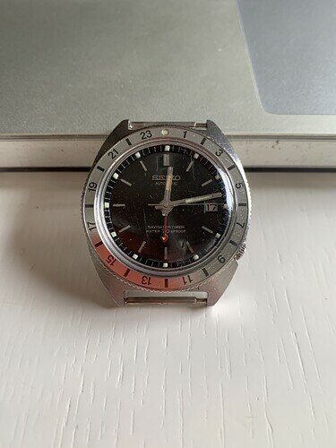

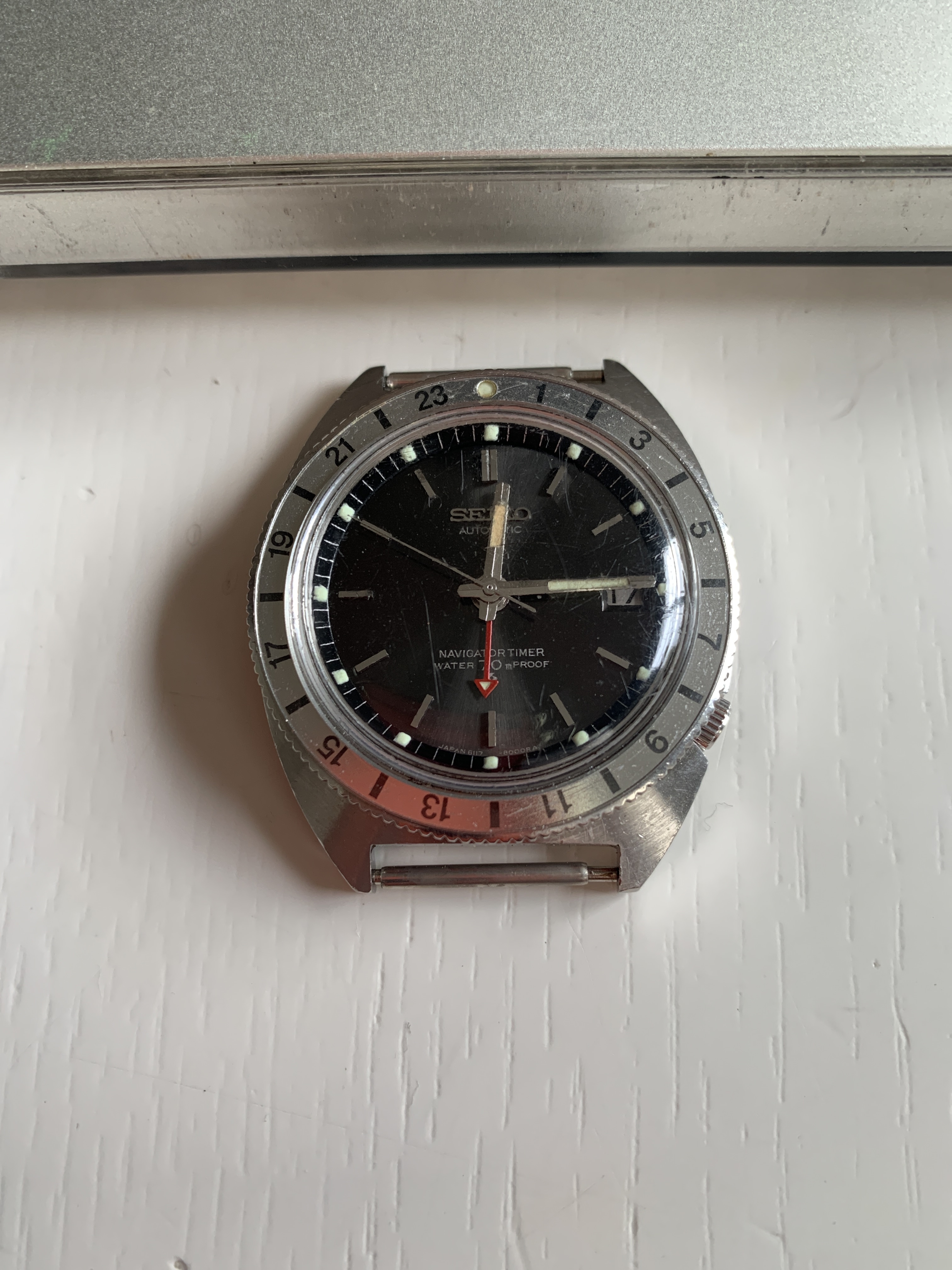

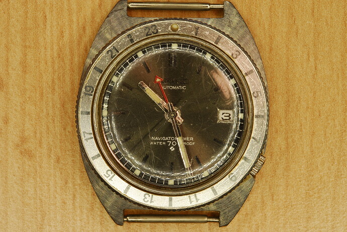

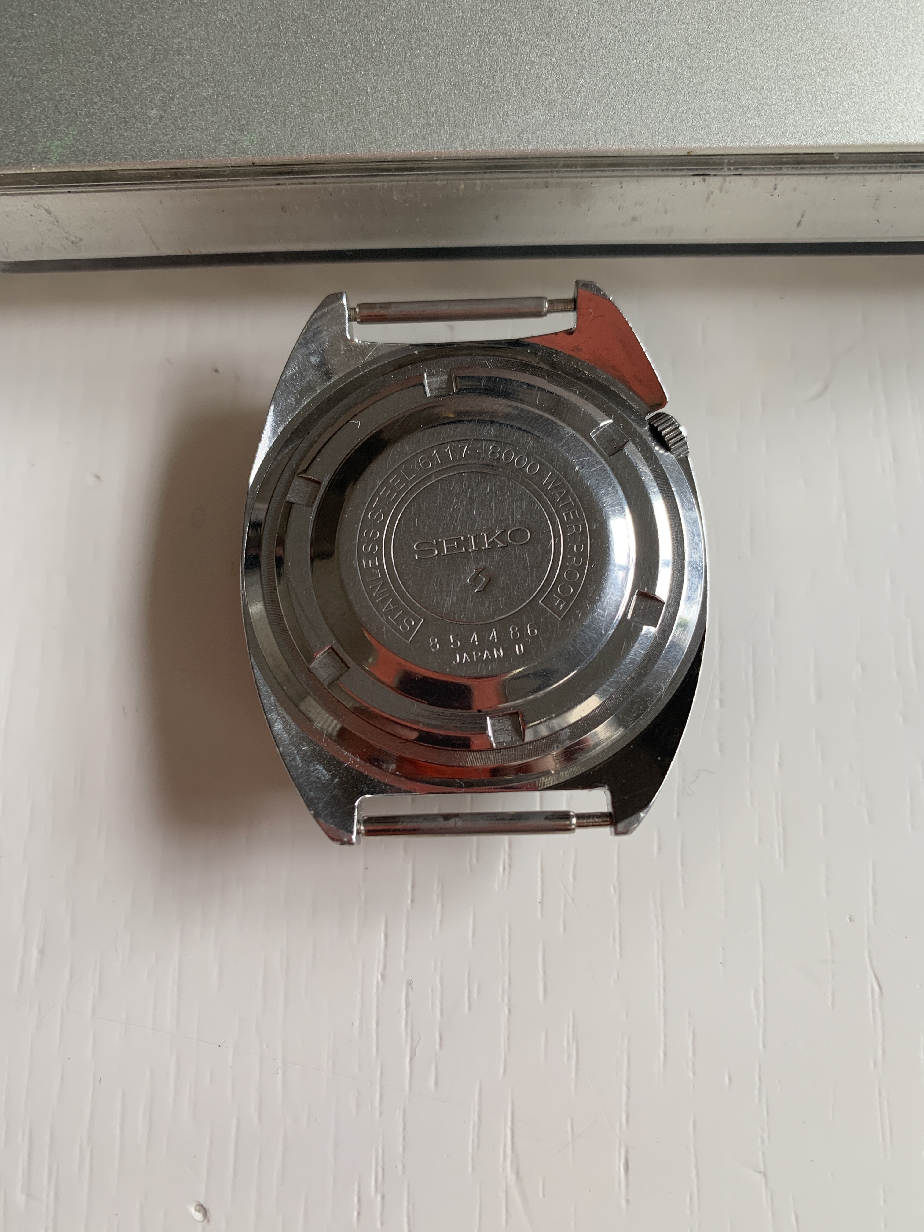

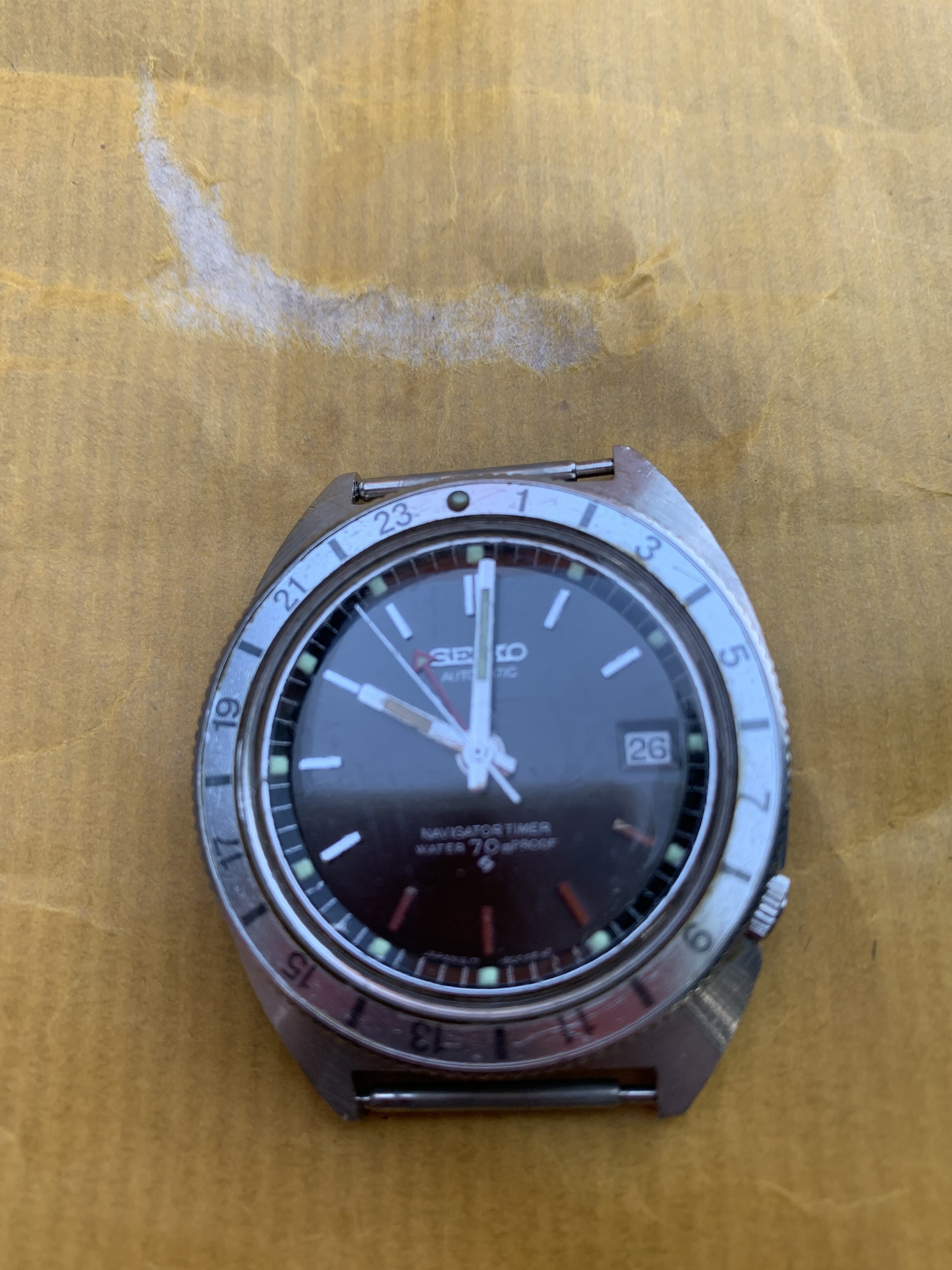

Hi guys, ik ben op zoek naar een horlogemaker die mijn oude klokje kan reviseren. Iemand een suggestie?
Seiko 6117-8000
Thanks for replying!
Jeroen
Wat moet er allemaal aan gebeuren?

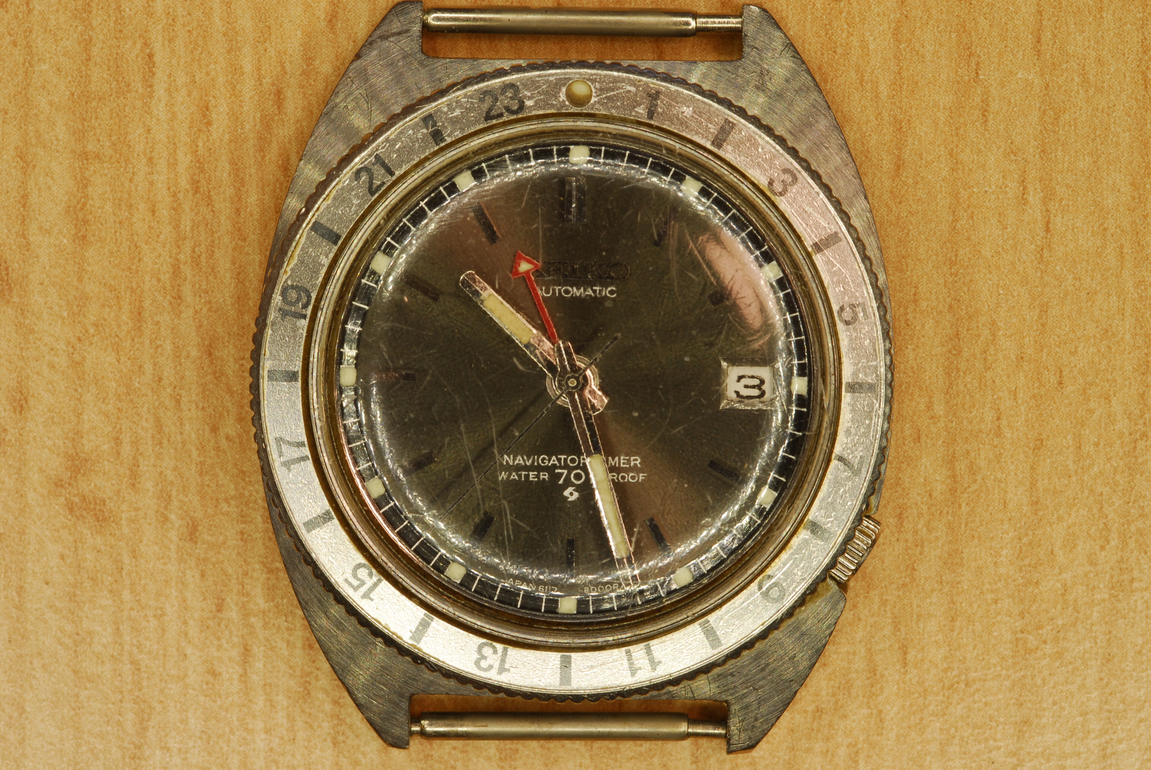

Hij loopt niet goed meer. Grote beurt, schoonmaken, nieuwe pakkingen etc. Glas polijsten of vervangen. Hij is van mijn Pa geweest en ik zou hem graag willen gaan dragen maar dan moet ie het natuurlijk wel doen. Hij is bij Seiko Nederland geweest maar die konden niets voor mij betekenen

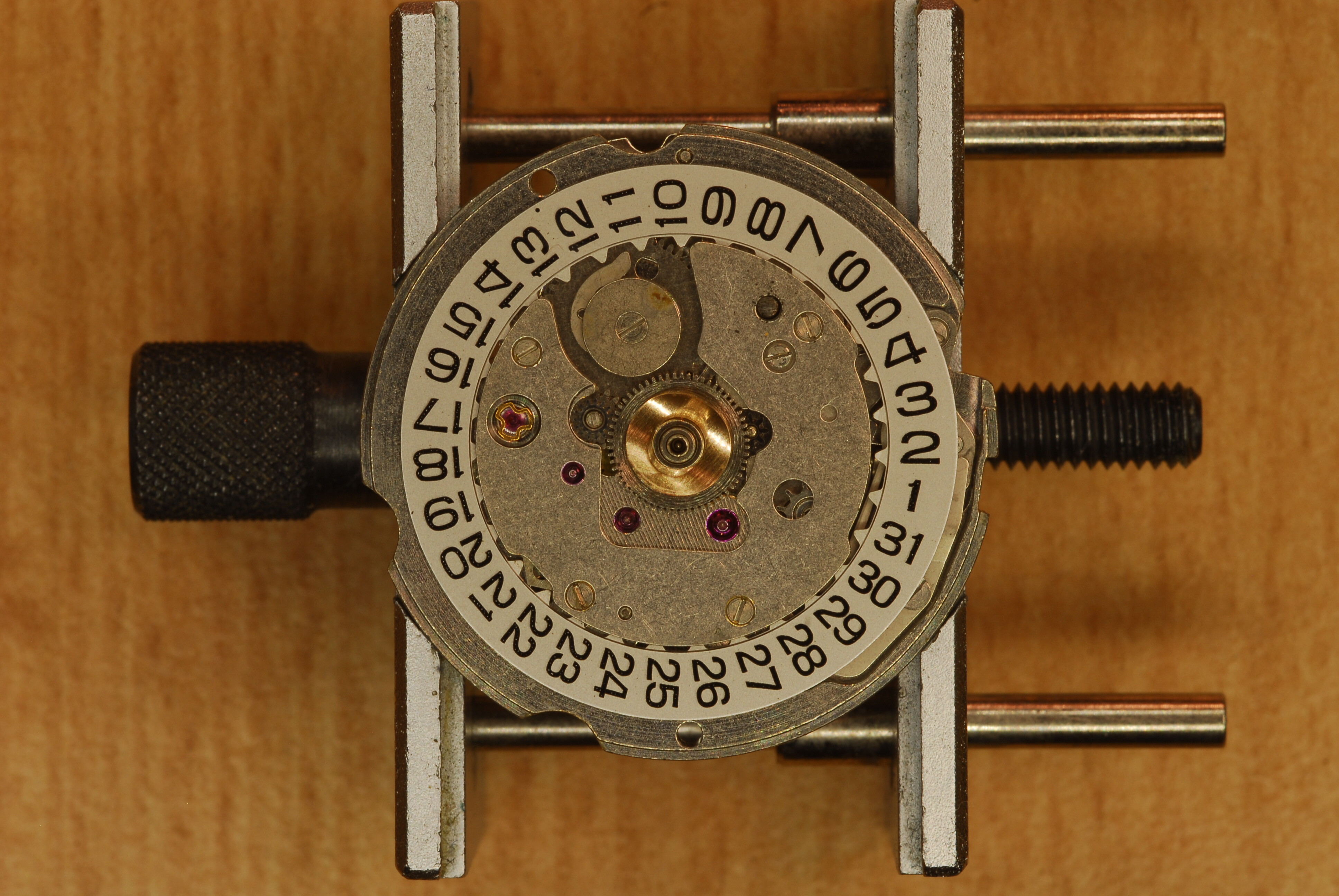

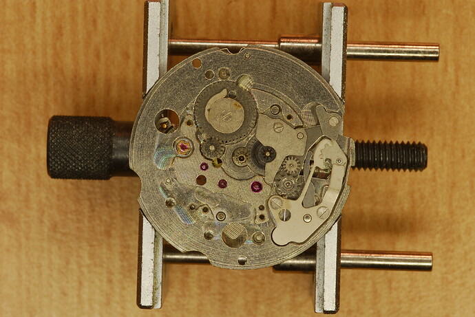

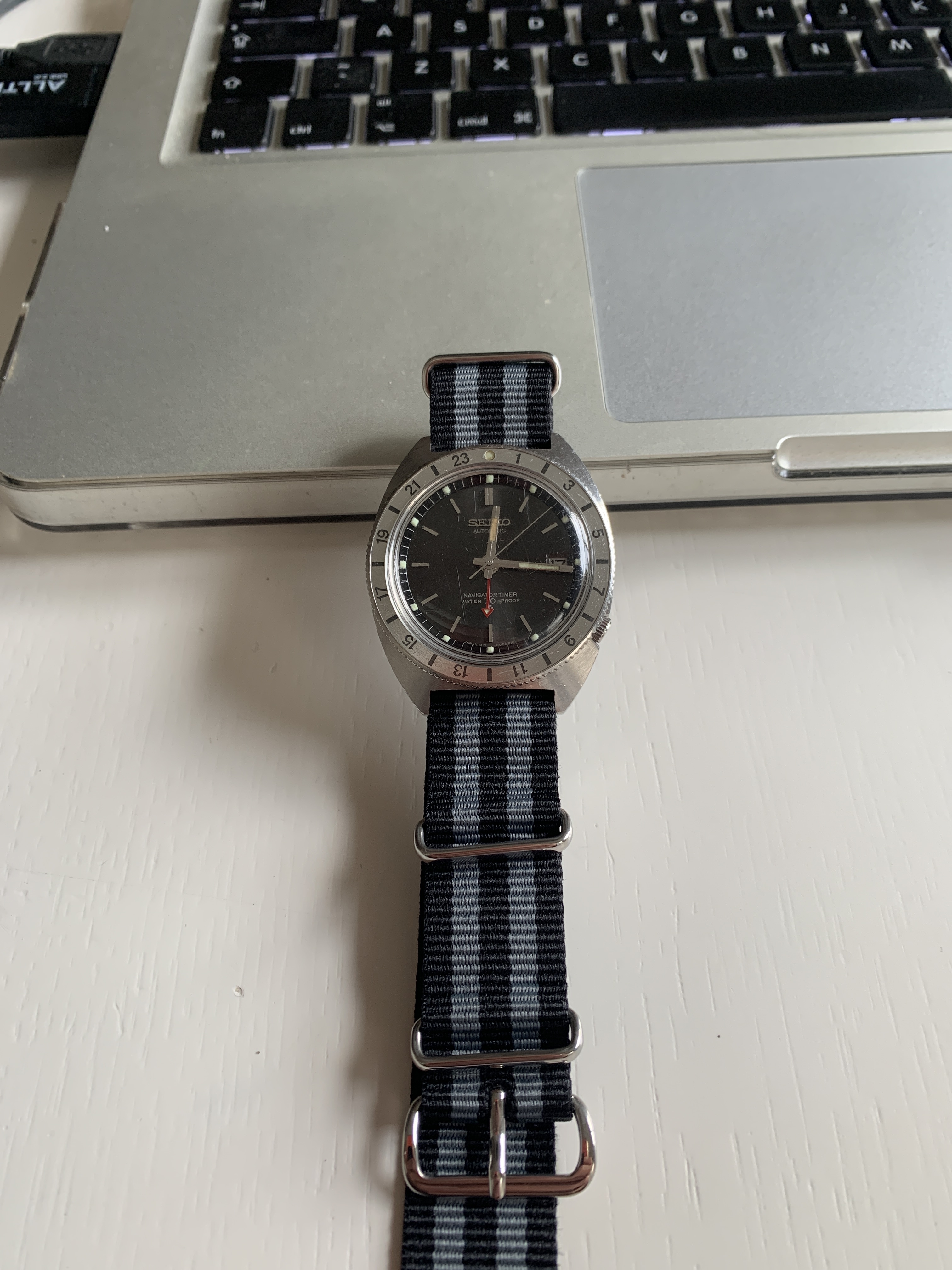

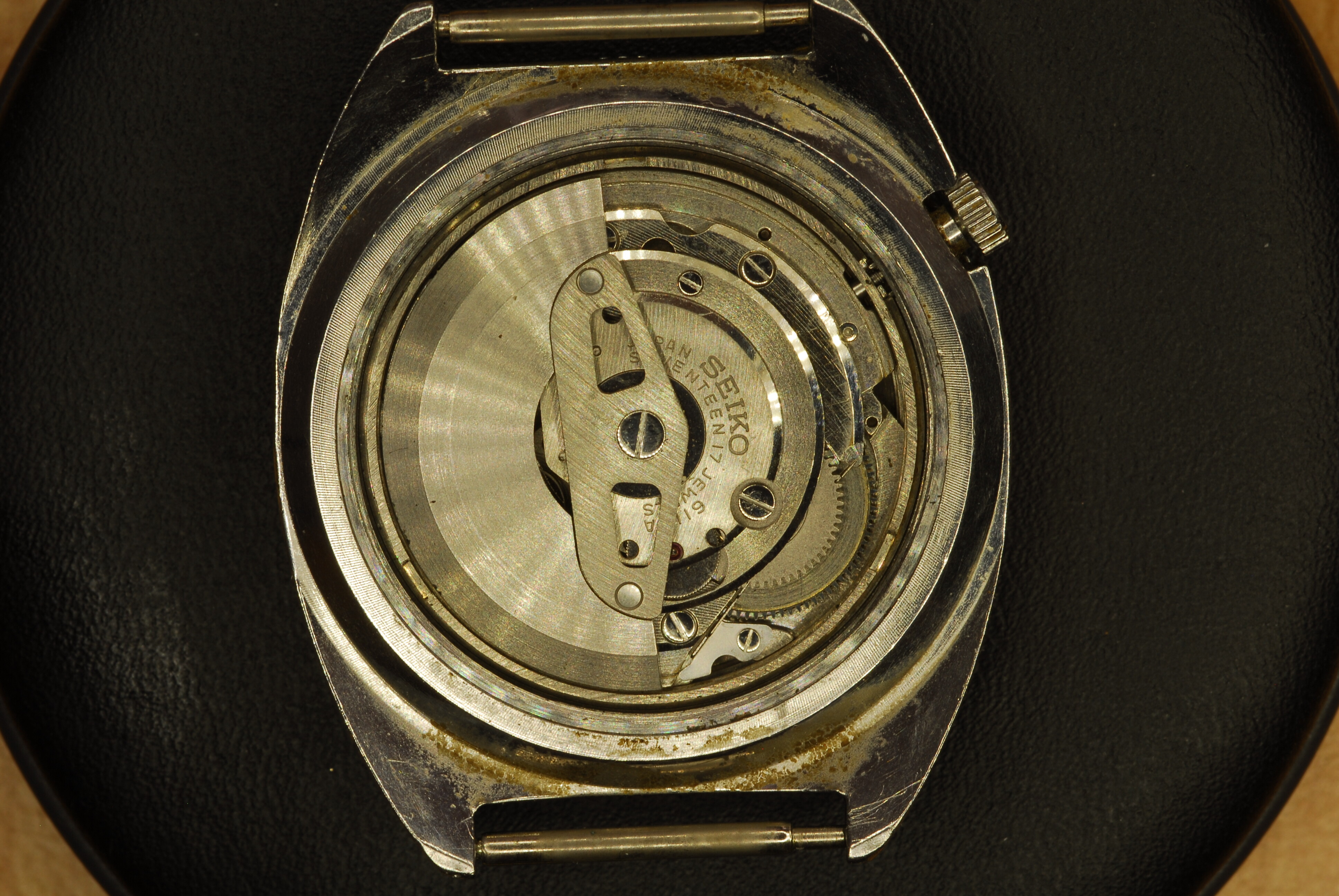

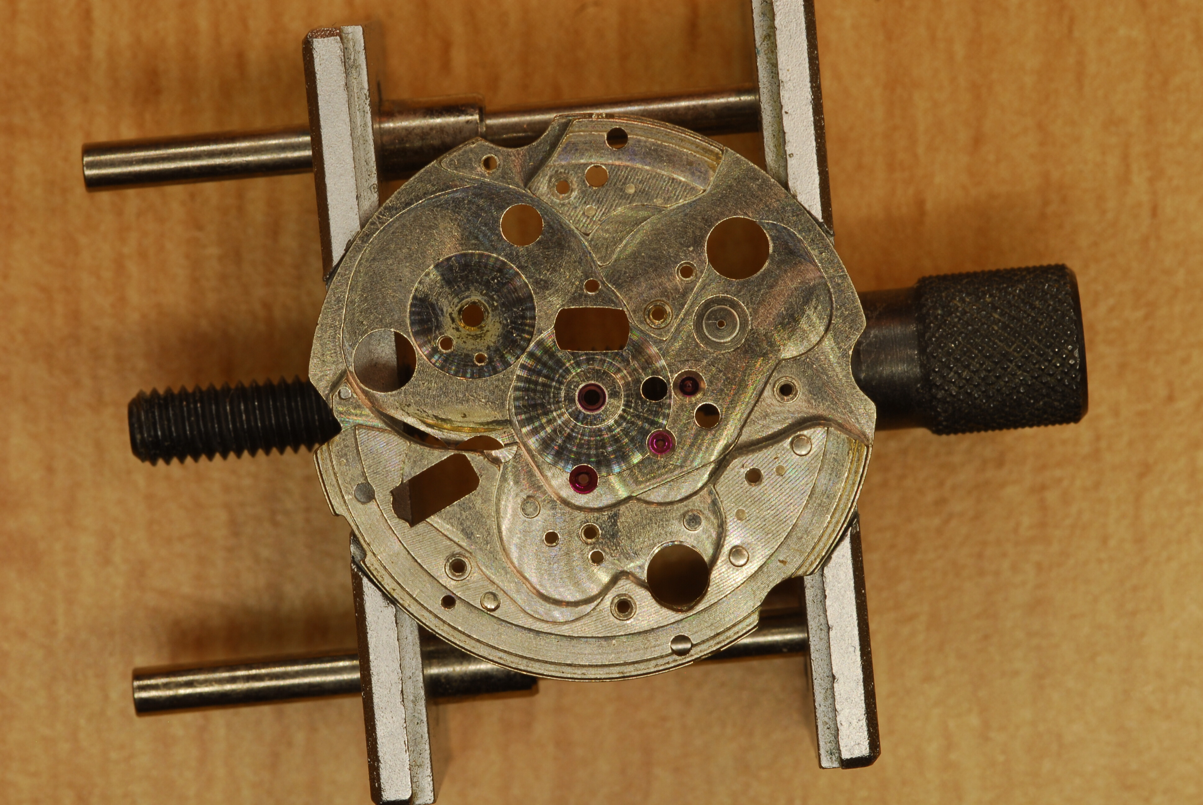

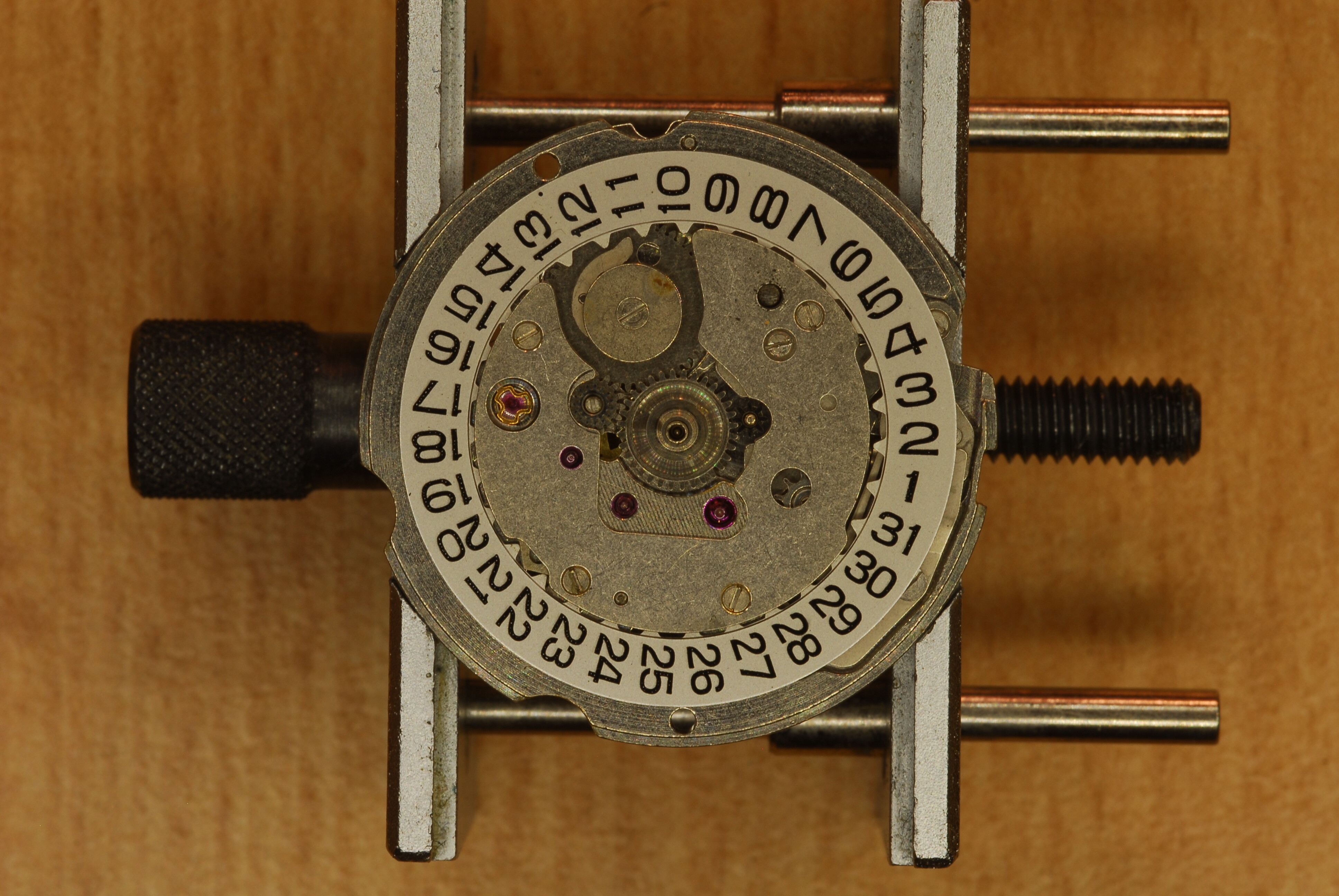

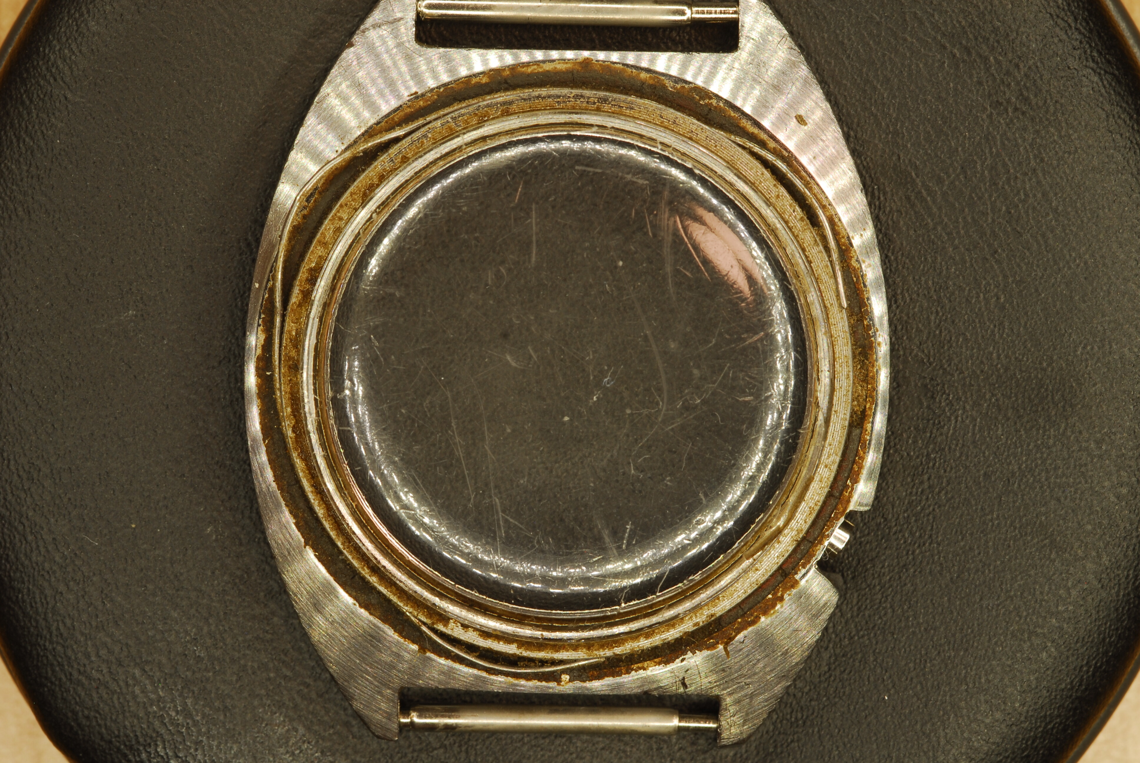

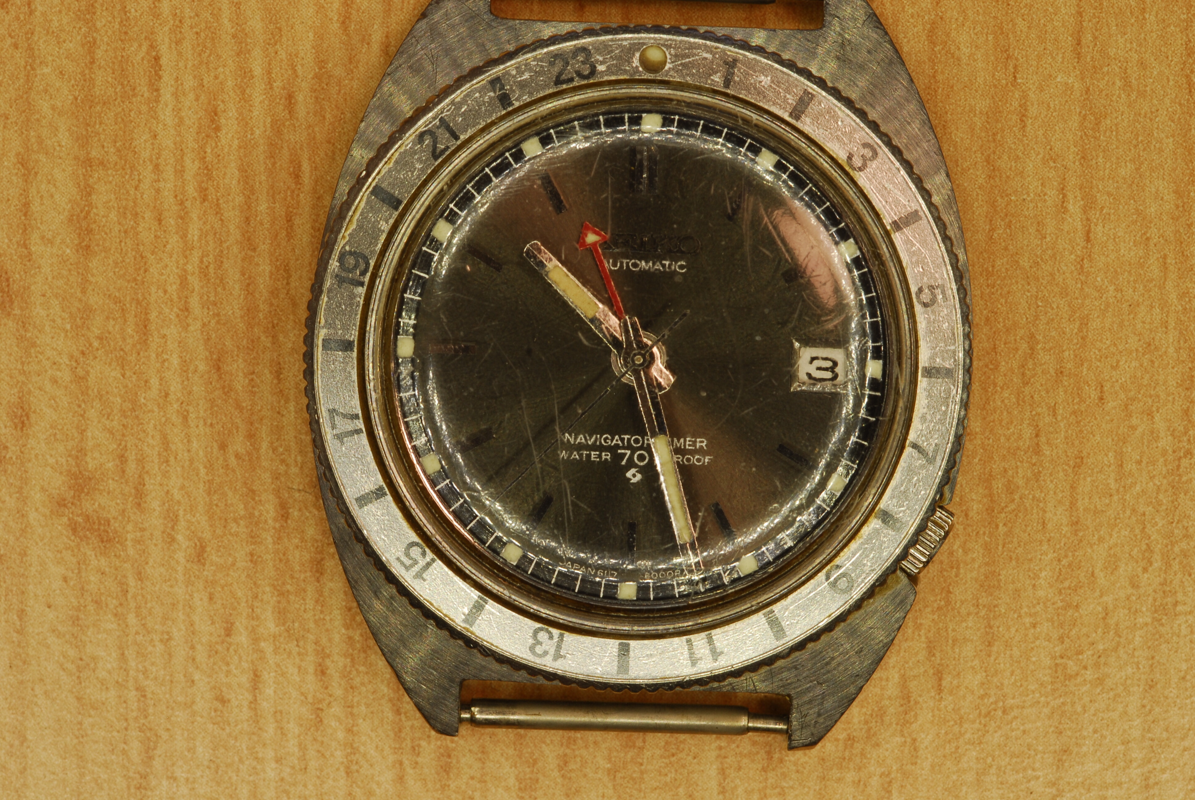

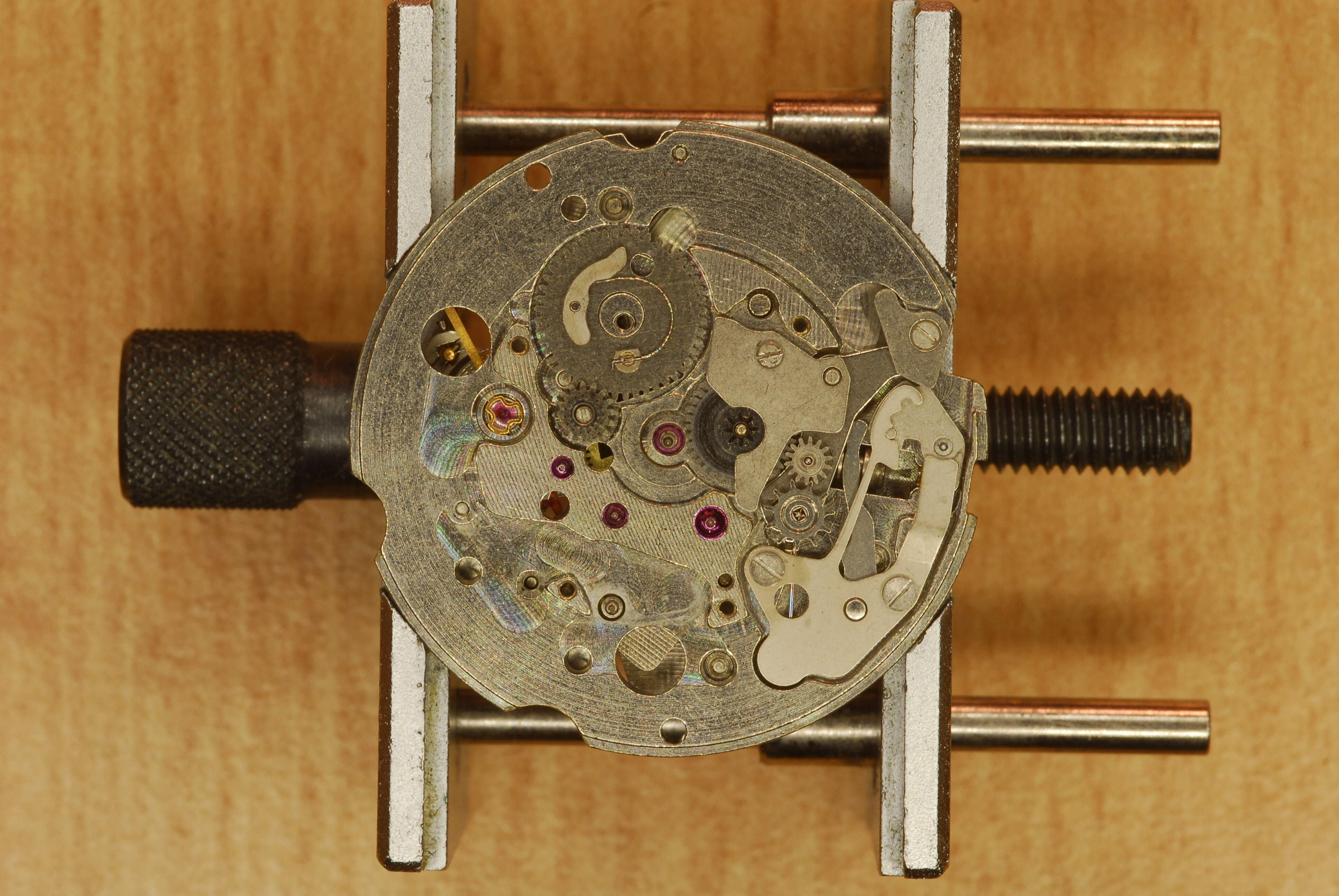

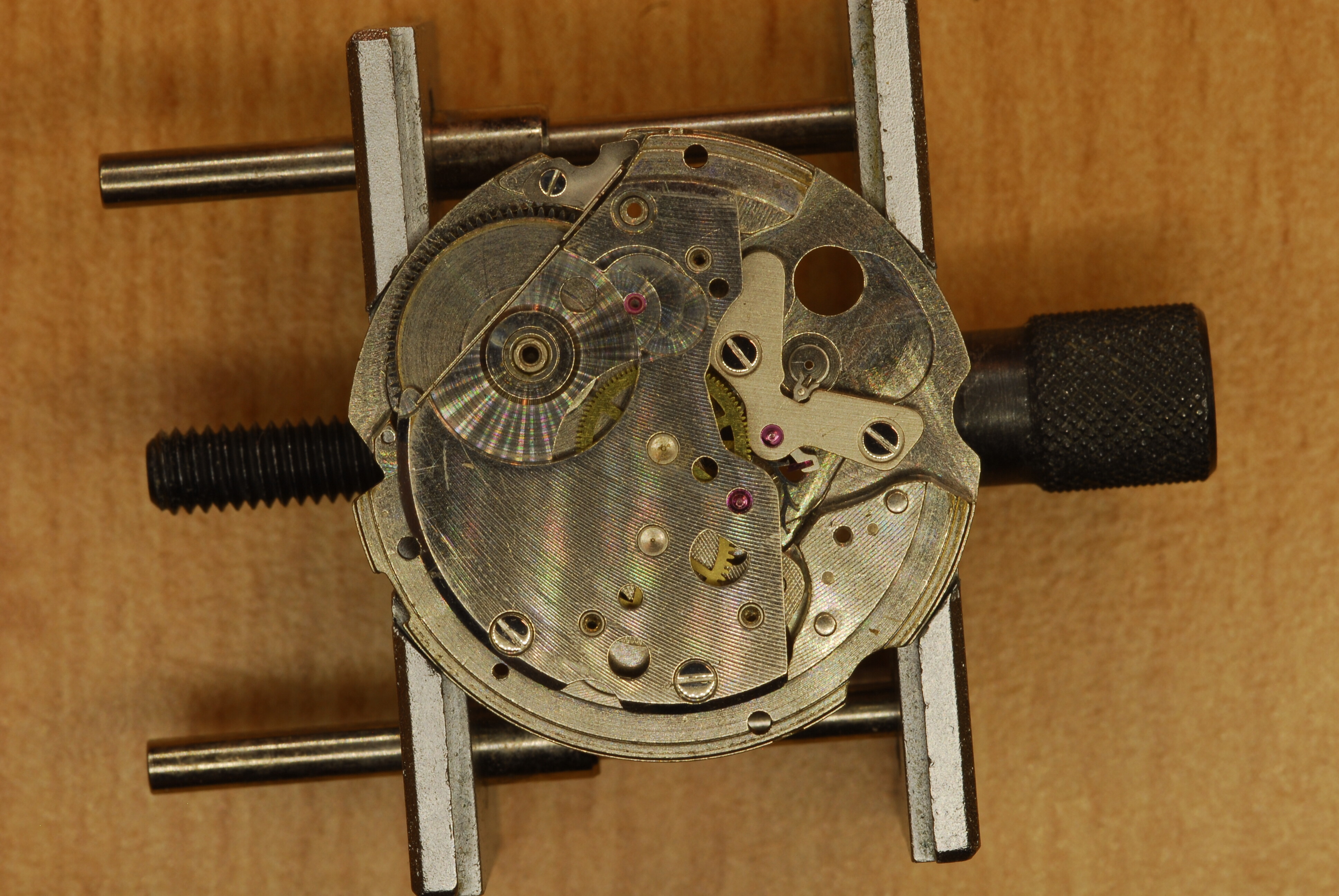

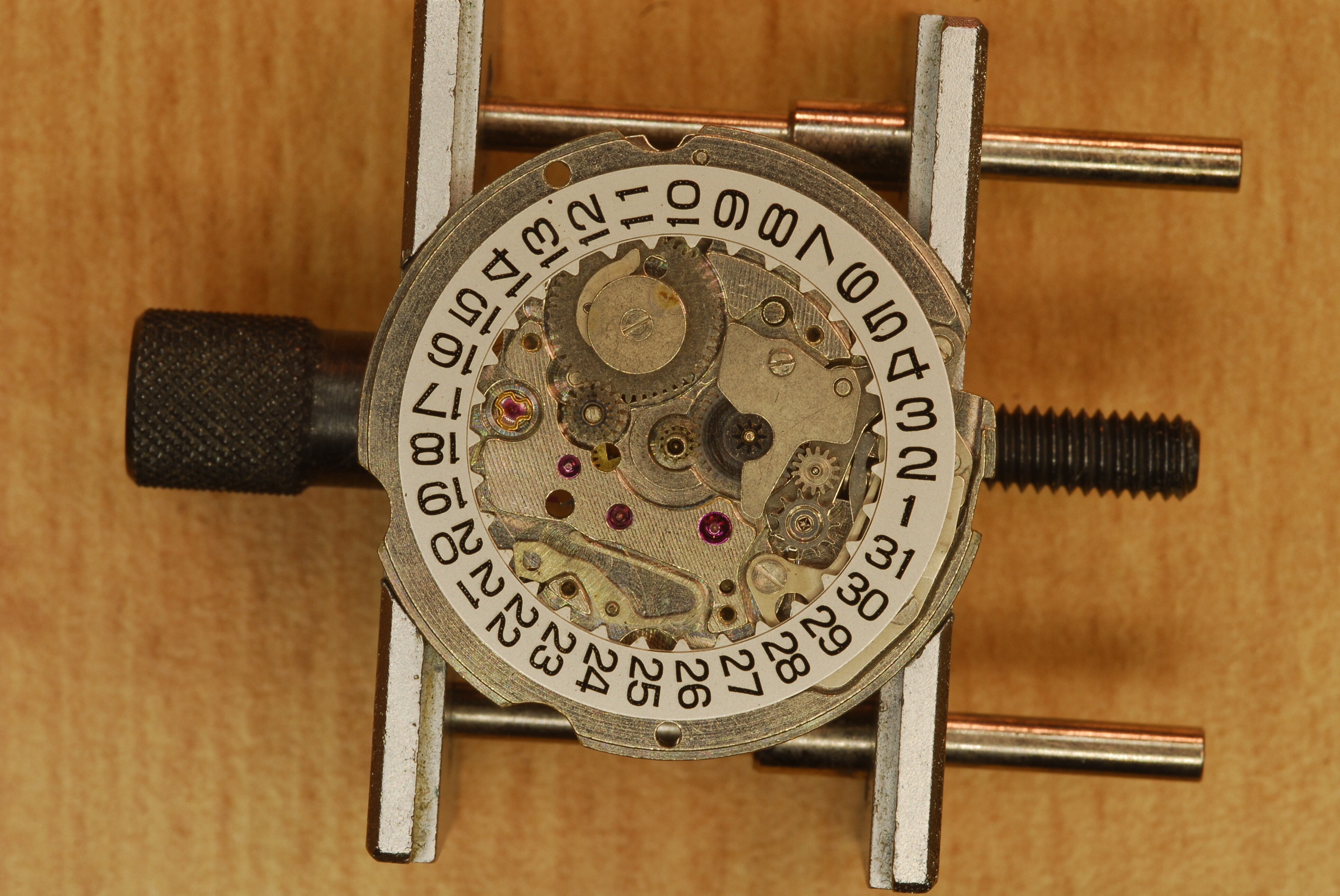

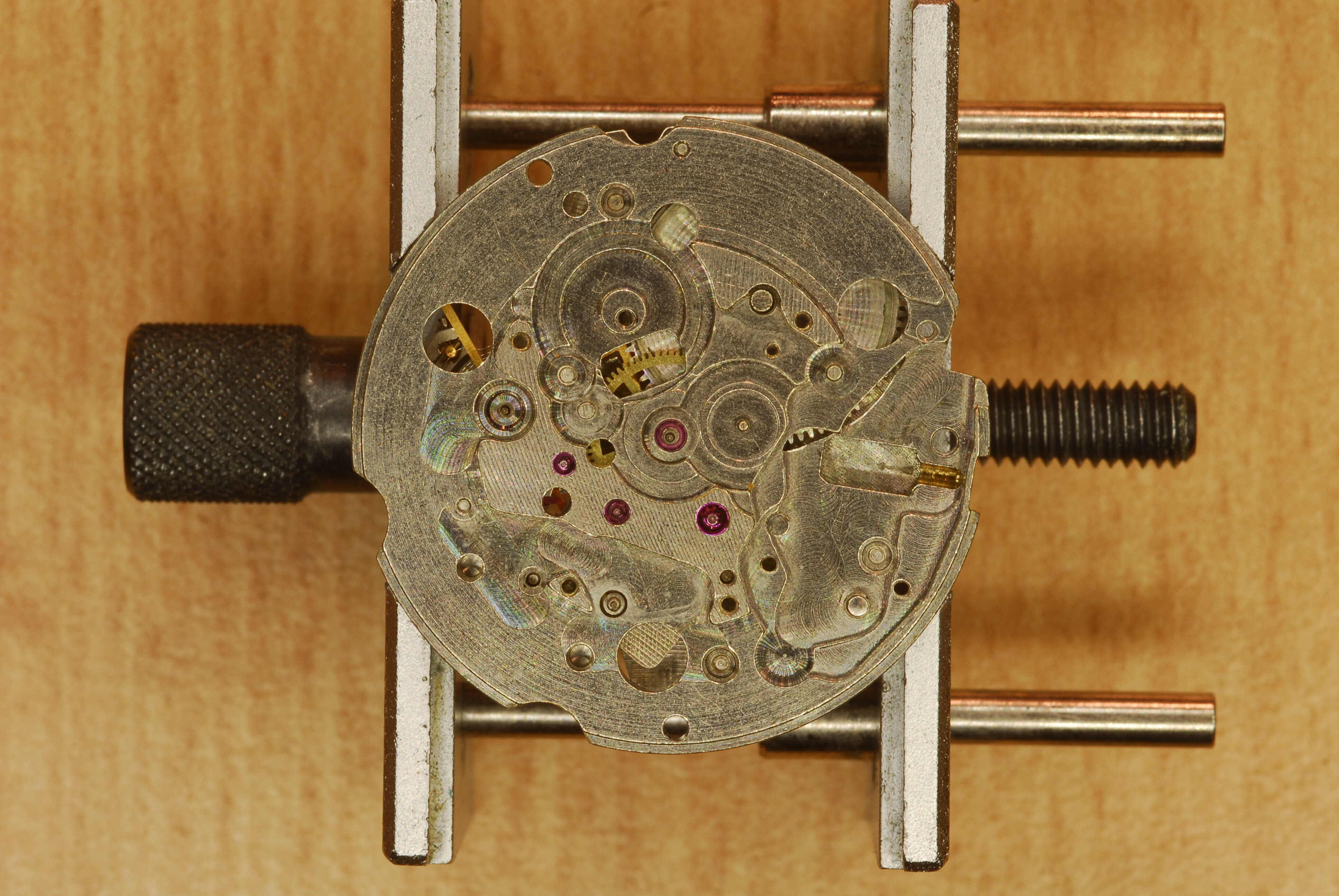

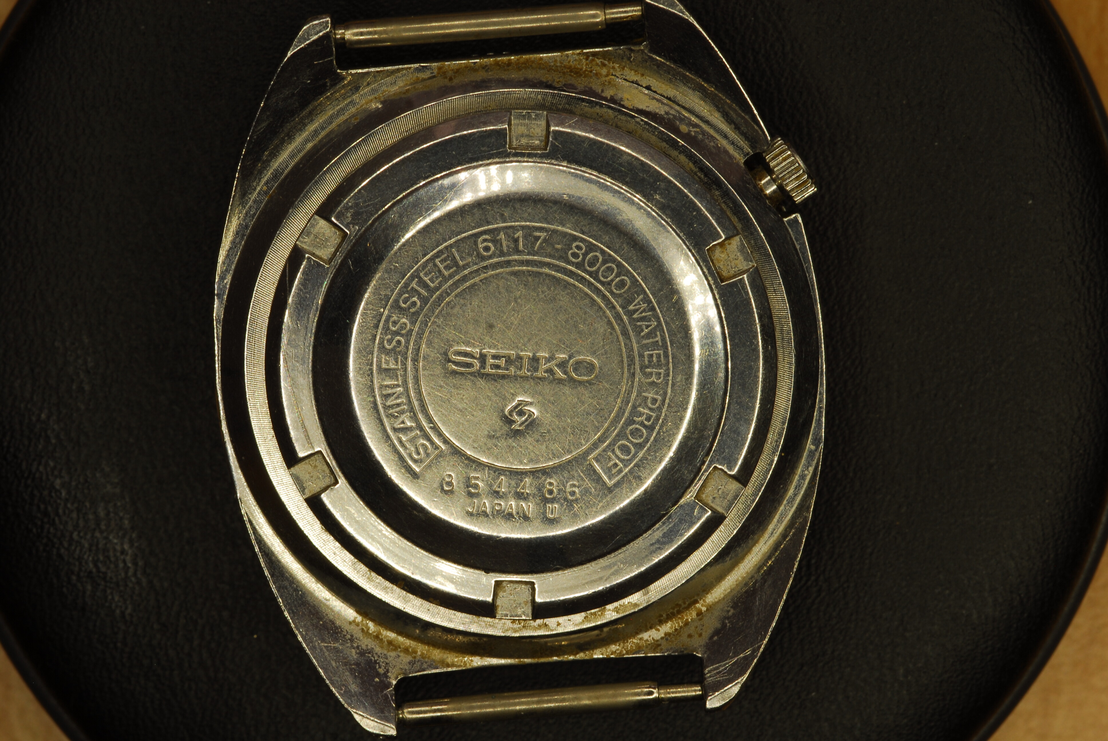

Na aanleiding van mijn oproep van Juli j.l. is mijn Seiko 6117-8000 inmiddels weer in mijn bezit.
Ik heb destijds het adviesogevolgt om de klok ter revisie bij aad57 aan te bieden.

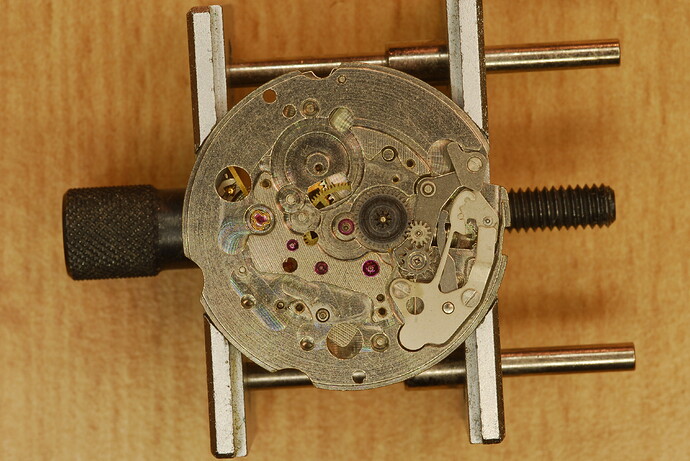

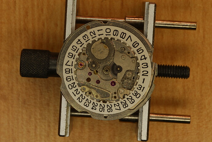

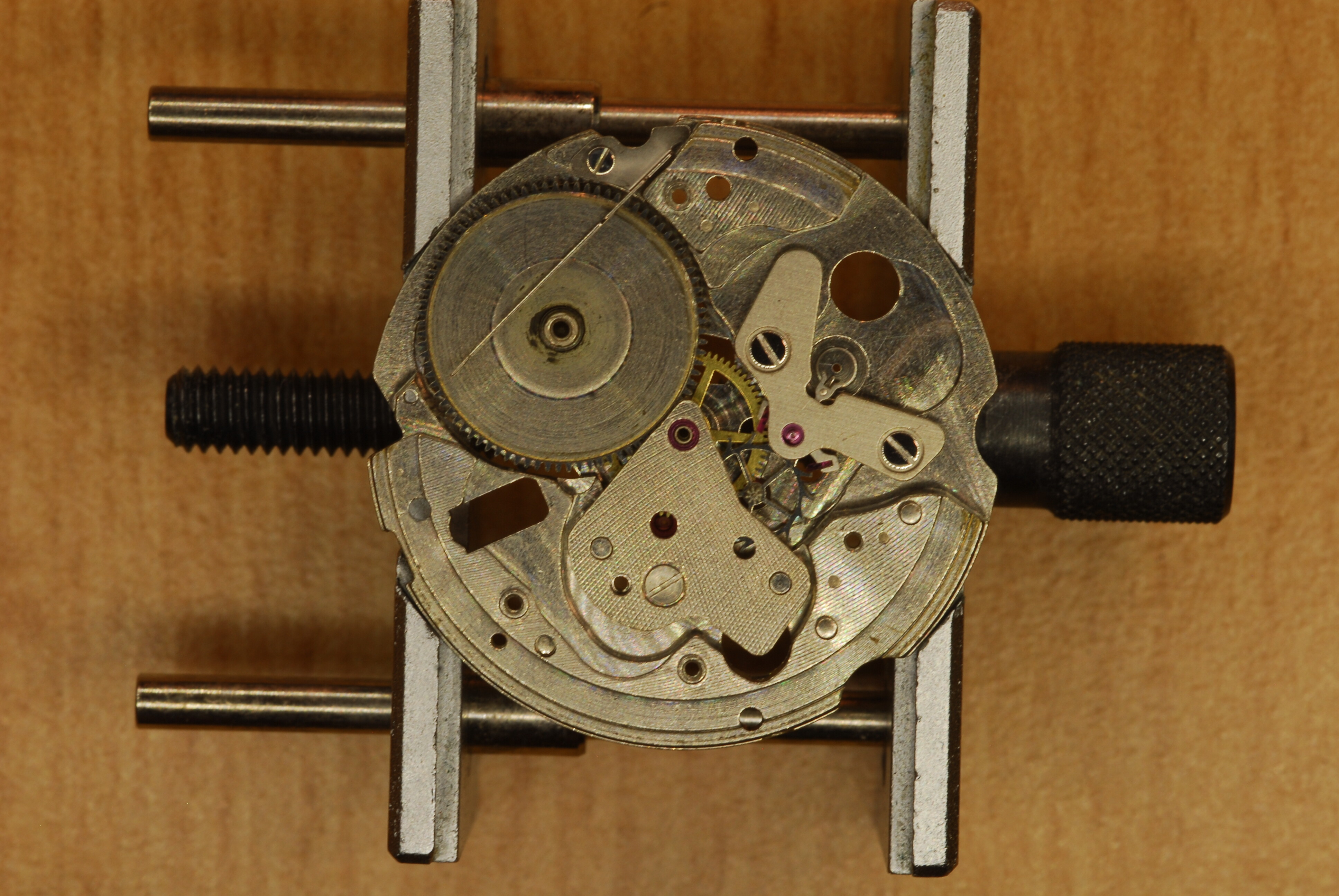

Hij heeft de klok weer kompleet gereviseerd voor mij.

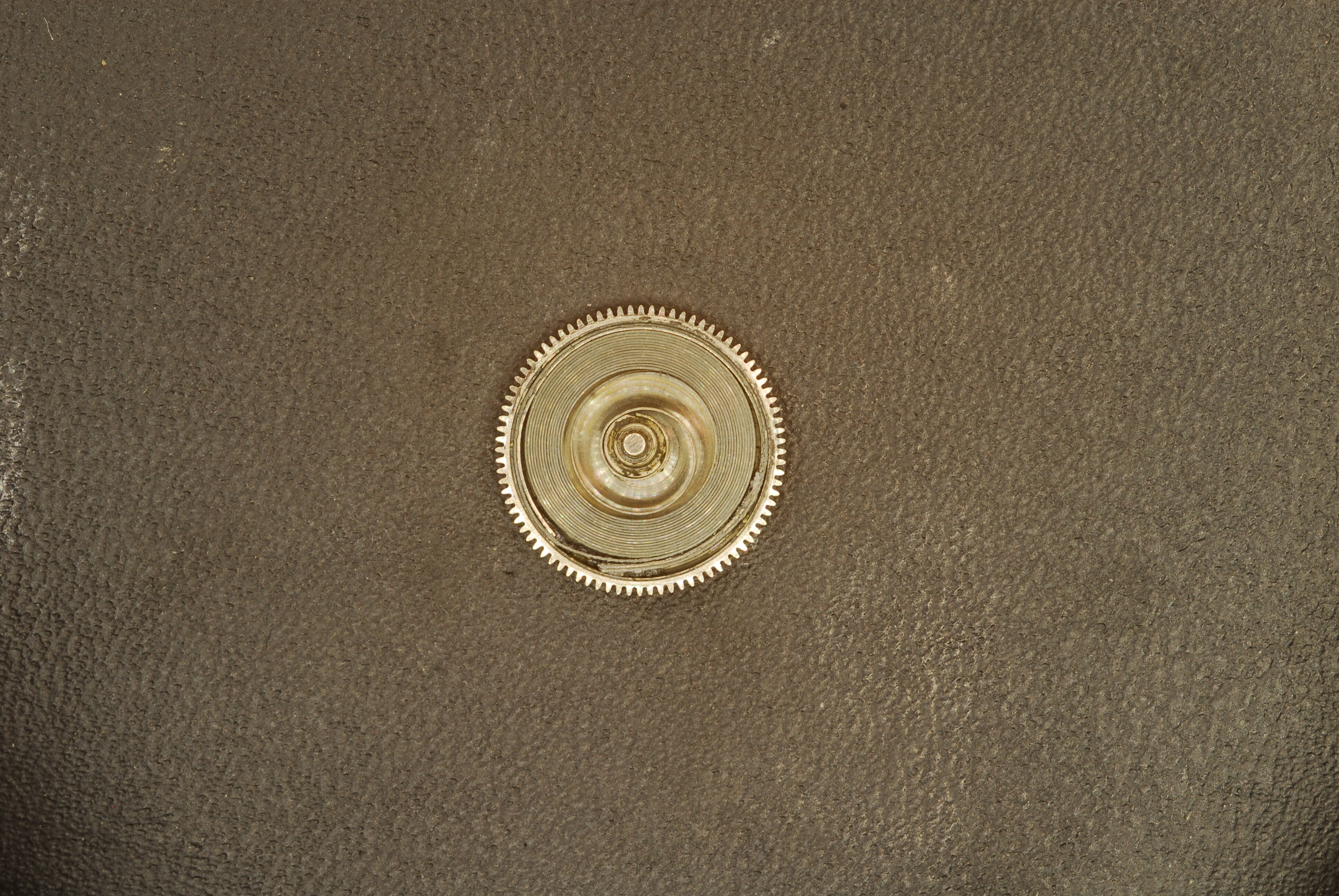

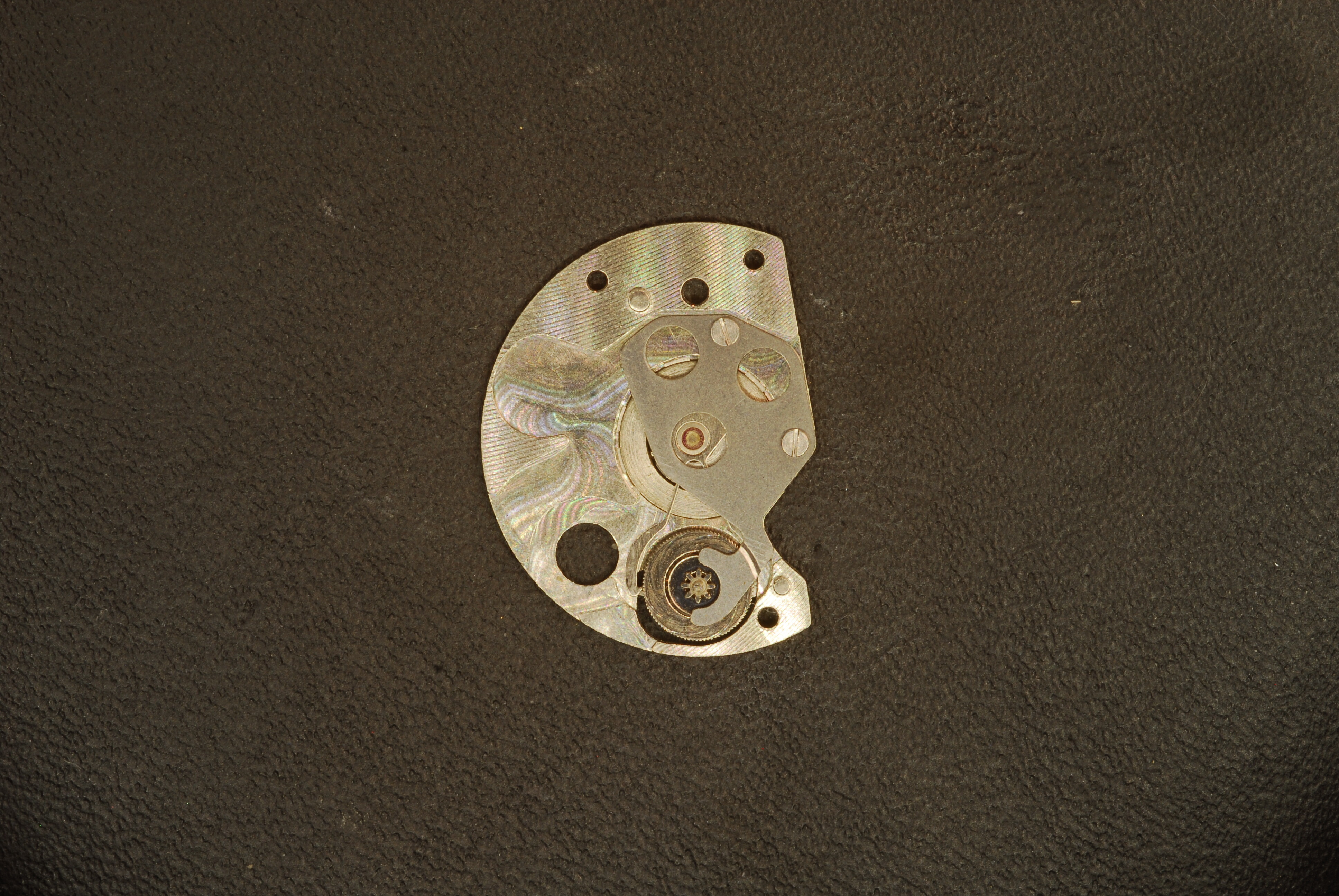

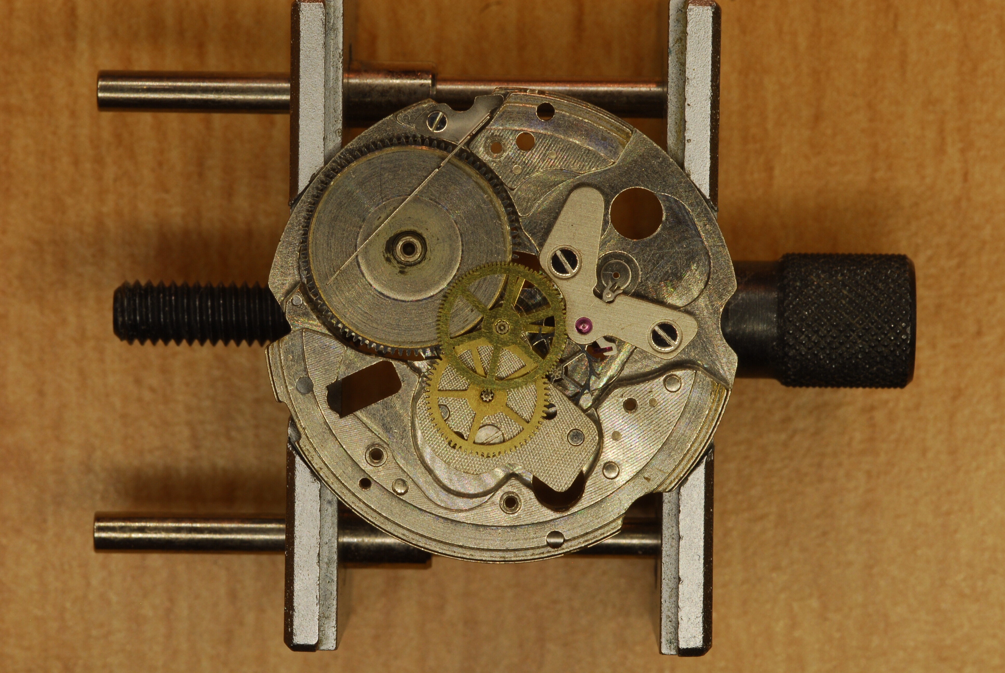

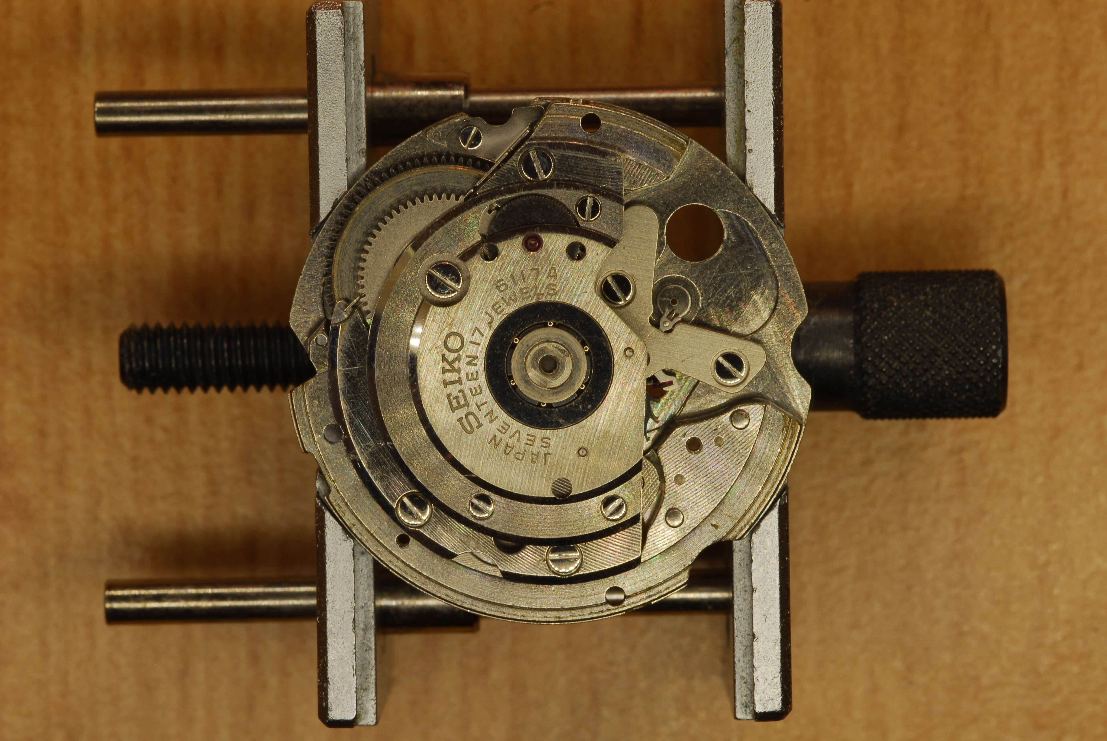

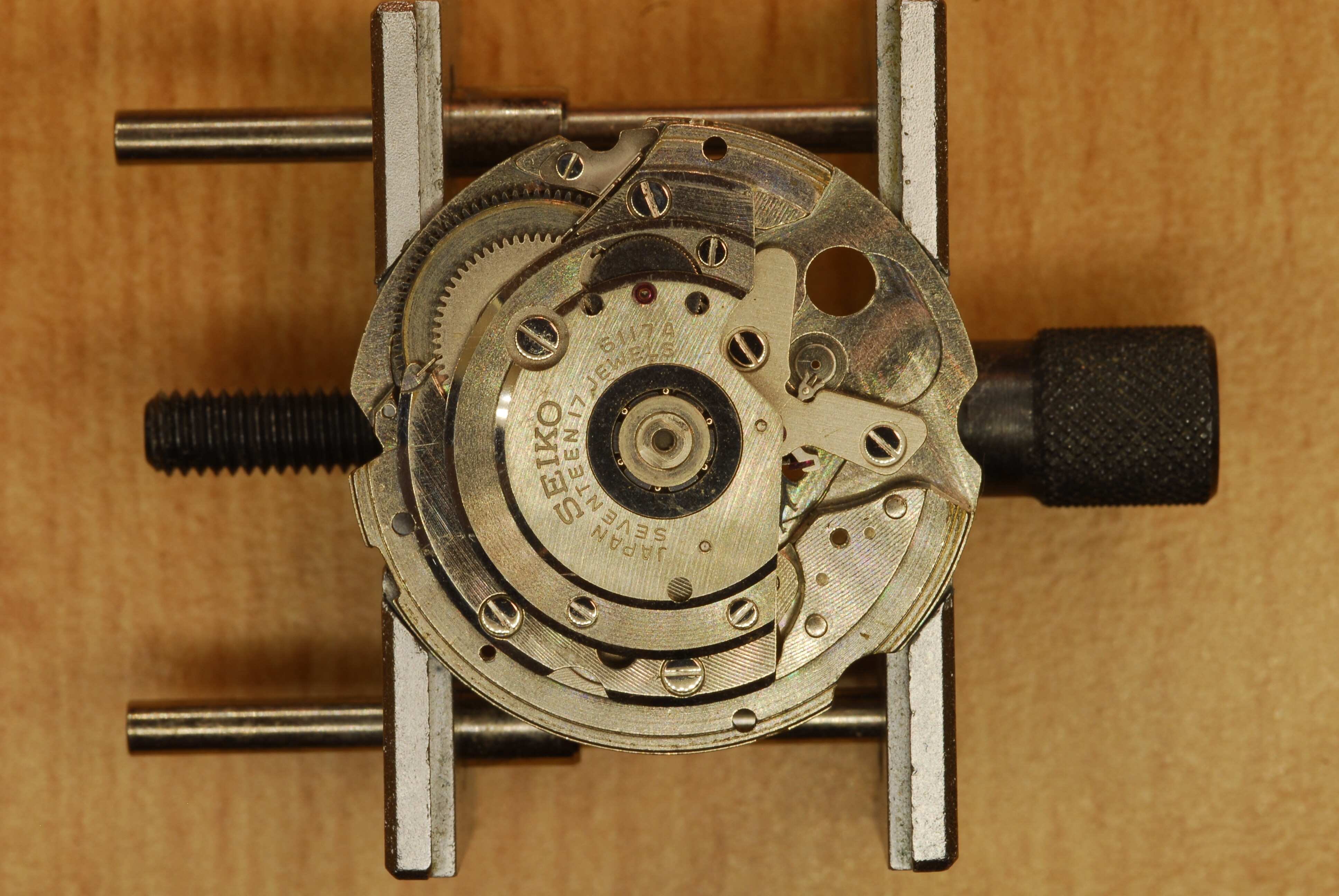

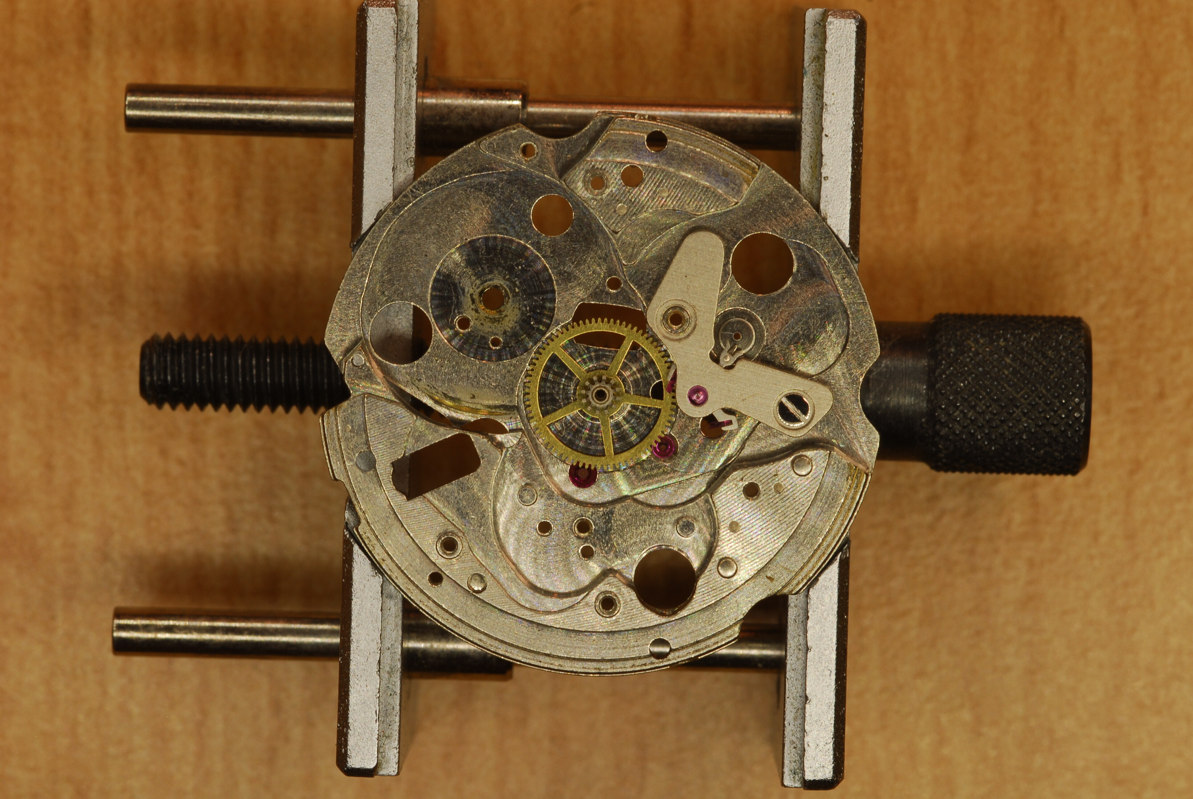

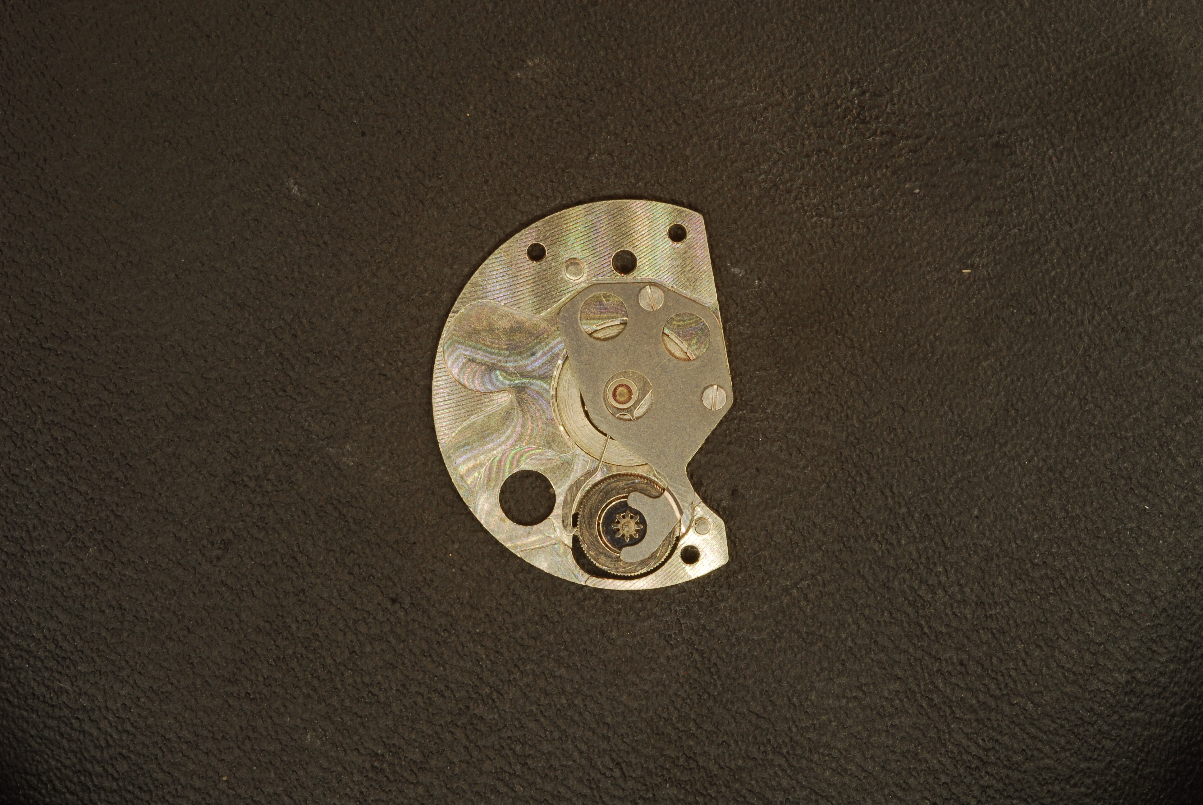

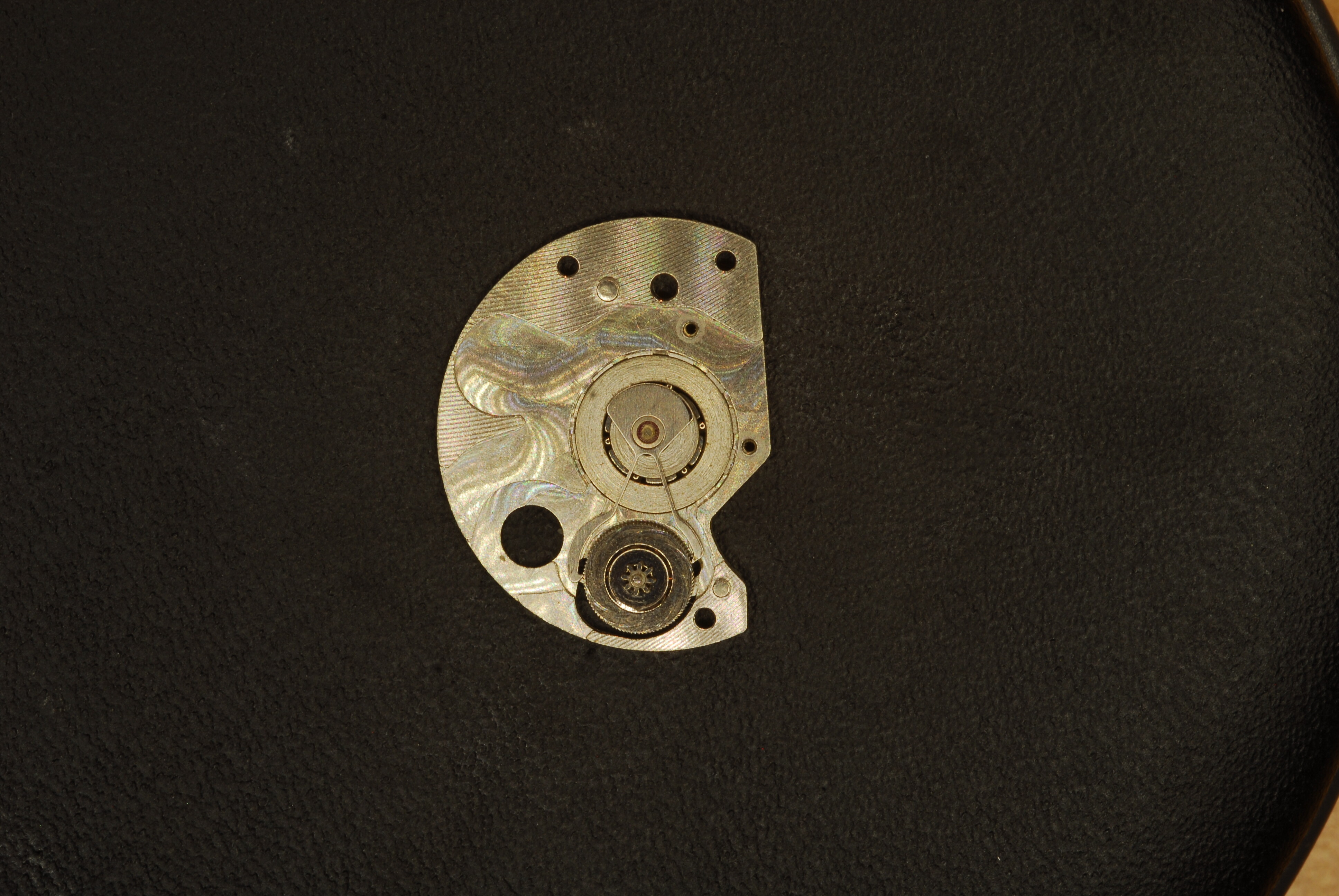

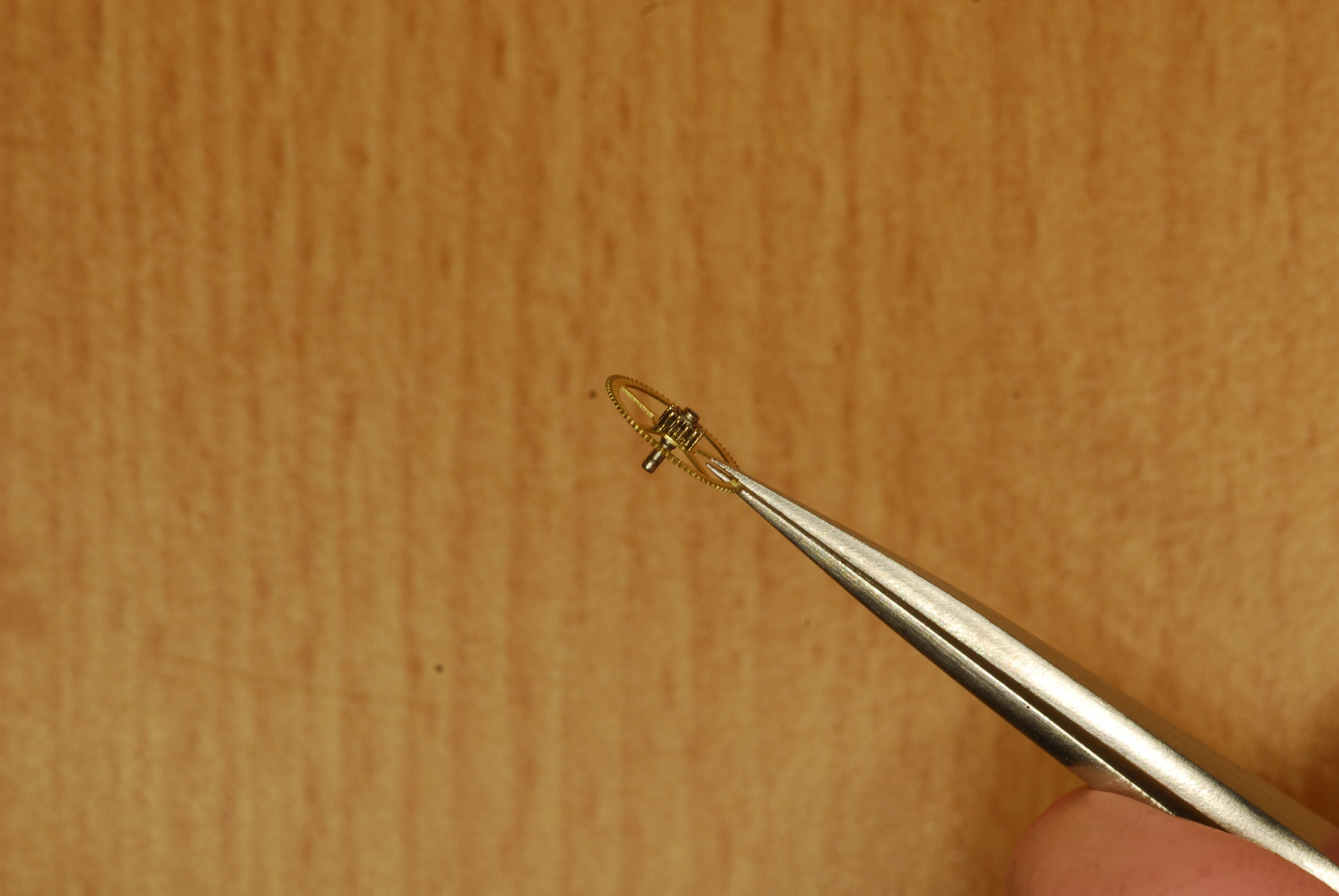

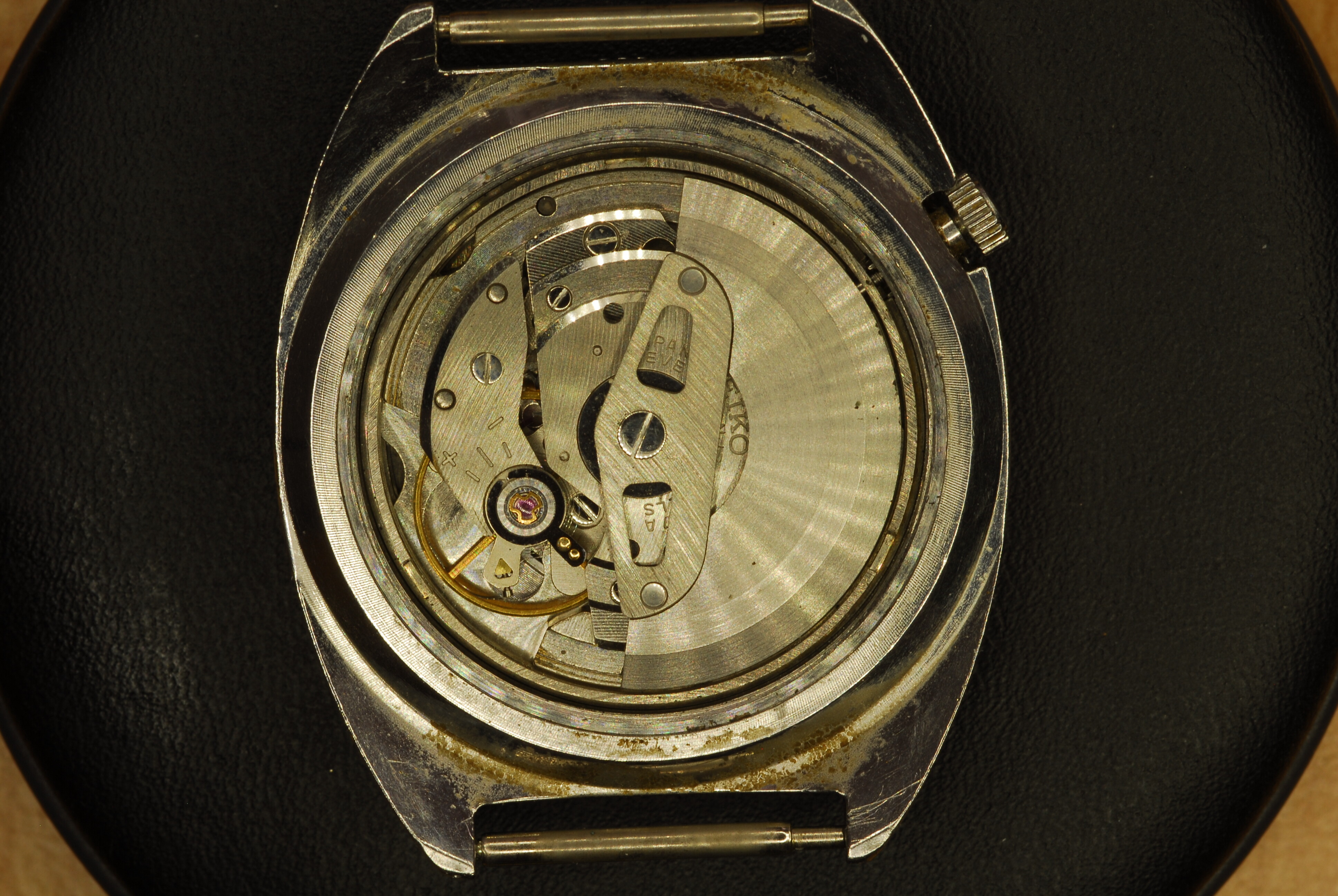

Hij heeft het uurwerk gedemonteerd en volgens heb waren er geen defecte onderdelen.
Wat er wel aan mankeerde was dat er is dat er veel speling zat op het tasje (arbre) van de veerton.
Hierdoor zou de amplitude en de gangreserve niet optimaal zijn.
Hij adviseerde mij om dit te repareren en er nieuwe jewels in te zetten.
Hij loopt nu nauwkeurig van + 10 tot -16 sec/dag.
Dit is stil liggend op de Timegrapher gemeten.
Als ik hem ga dragen, zal er wel wat verschil in zitten.
De power reserve is 44,5 uur, niet slecht voor een vintage!
Er zat wel wat meer slijtage in dan gedacht, maar hij gaat volgens aad57 nog jaren mee.

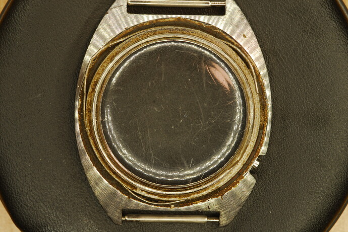

Het is wel zo dat het uurwerk niet meer waterdicht is. Maar dat is dan maar zo.
Ik ben erg blij met de bewezen dienst.

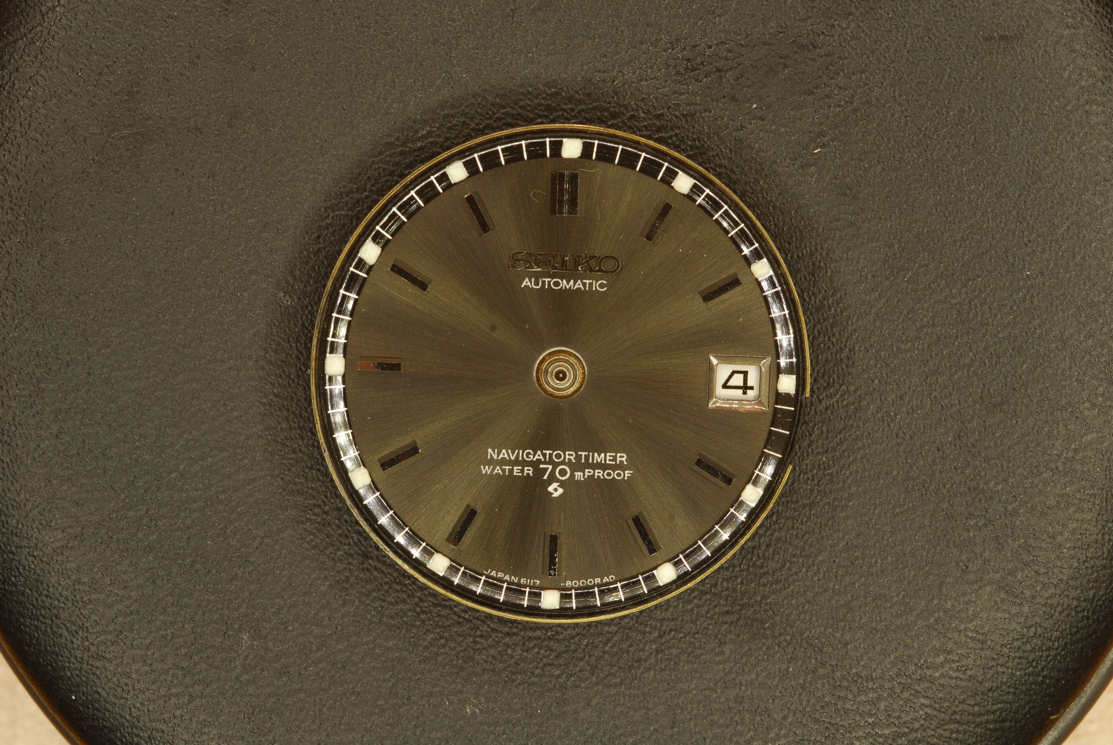

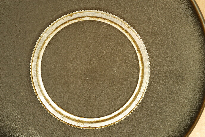

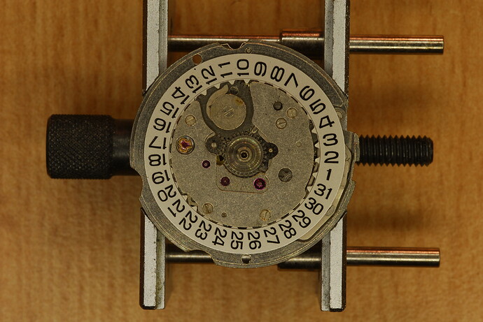

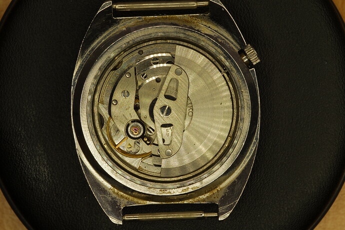

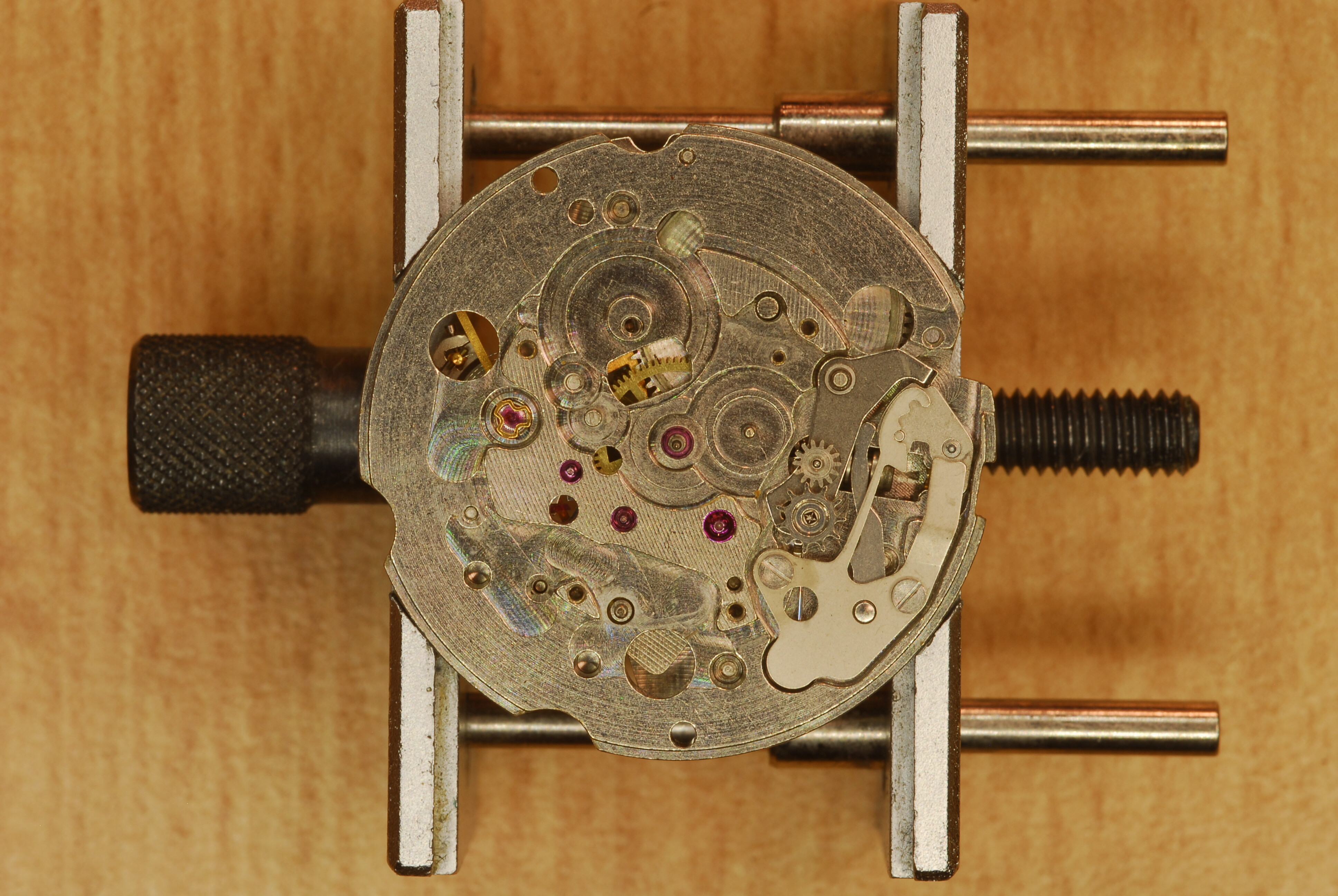

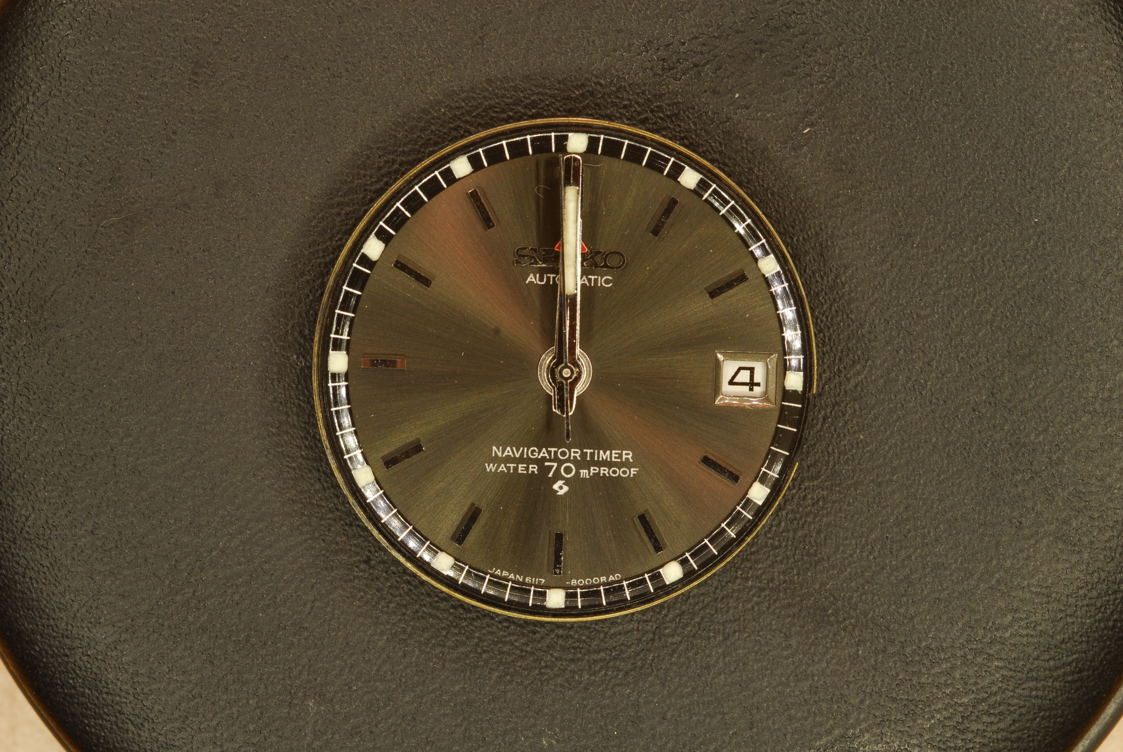

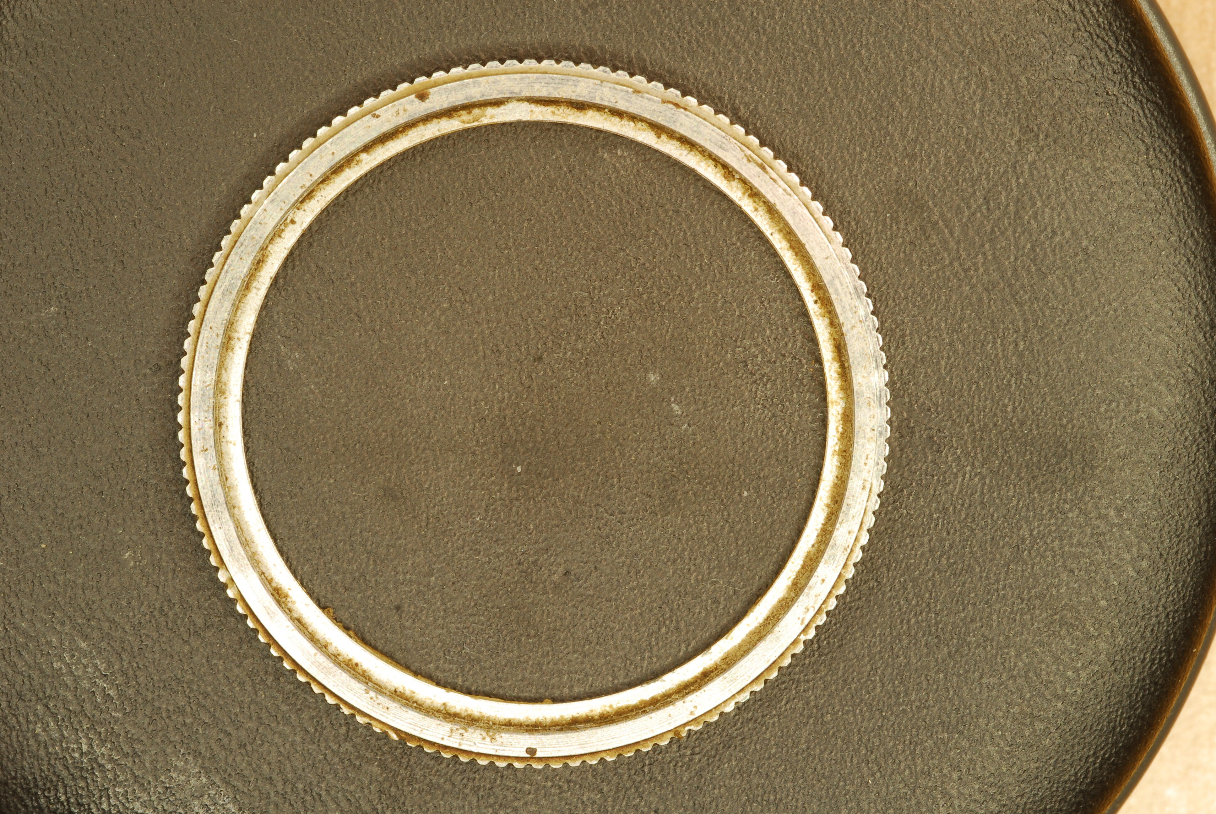

Bij het retourneren van het horloge ging dit vergezeld van een USB stick met diverse foto’s van het binnenwerk welke ik jullie niet wil onthouden.
Beste aad57, onwijs bedankt voor al je werk. Ik ben er erg blij mee!!
Ziet er weer goed uit, geniet ervan!
Knap stuk vakwerk
