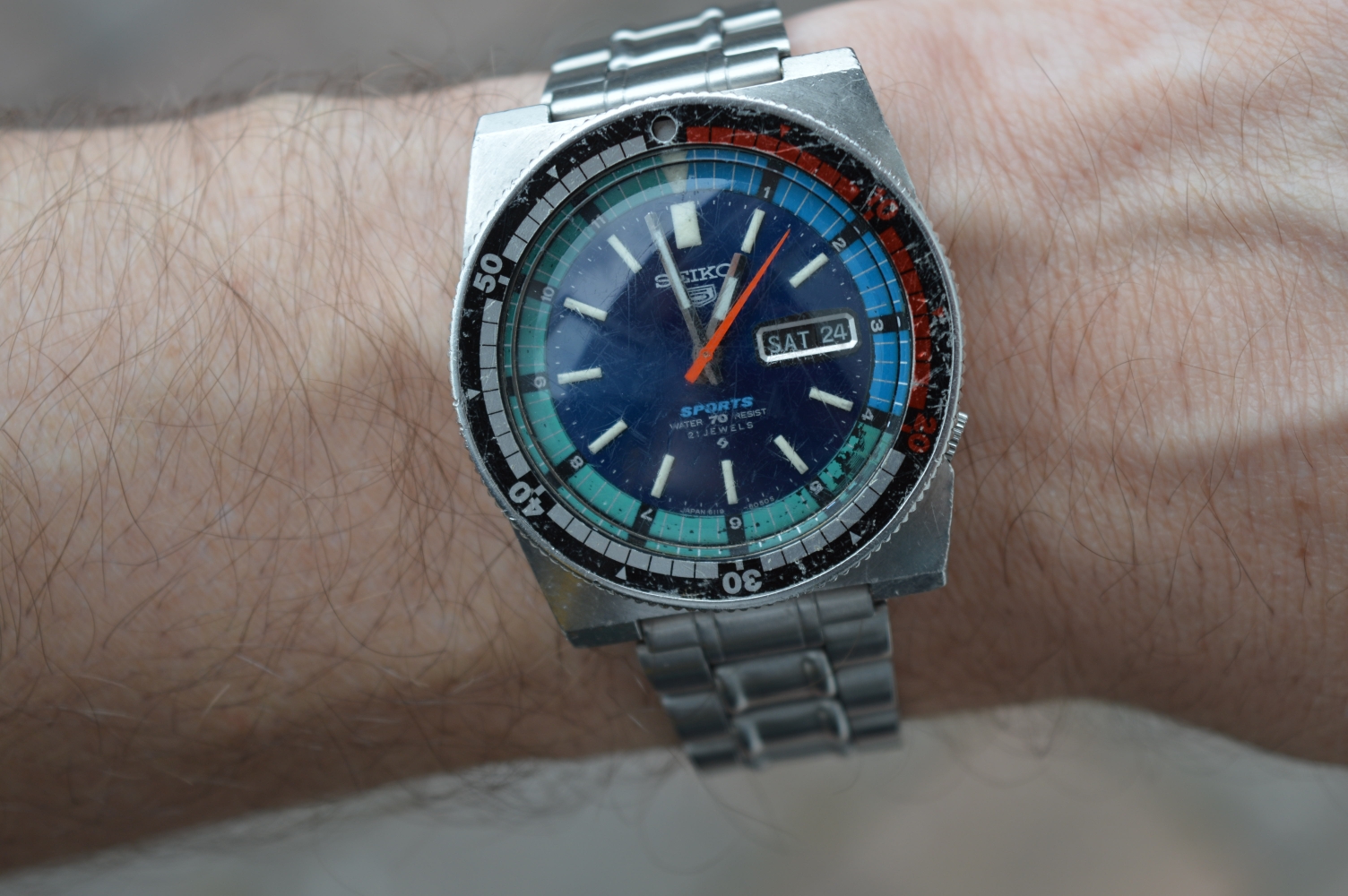

Ik zit al een tijdje te loeren naar deze Seiko.
Dit model staat al een tijd op mijn verlanglijstje en ik denk eraan deze te kopen.
Hij wordt verkocht als origineel (bandje niet) en met een servicebeurt in 2-24.
Is dit wat??
Alvast bedankt voor jullie reacties.

Als het over Seiko gaat zou ik eens op @koekoek roepen. Ben ook wel benieuwd :smile:
Maar een servicebeurt zonder iets aan dat glas te doen zou ik toch raar vinden. :face_with_peeking_eye:
De markt is overspoeld met fakes. Dus het is allemaal heel lastig te zeggen en de markt is dus flink verpest.
Het is vanaf deze fotos lastig te zeggen maar ik zie niet direct hele grote roode vlaggen. Is er ook een foto van het achterdeksel?

Wat in ieder geval positief is aan deze, is dat de dag/datum volledig zwart is zoals hoort bij een Regatta. De normale 6119’s (en veel fakes dus ook) hebben een witte dag en zwarte datum combi.
Goed om te weten! Op eBay staan er flink wat van deze “frankensteins”.

Dat zijn geen frankensteins maar gewoon puur fakes. Met een uurwerk gesloopt uit een generiek vijfje wordt een fake gebouwd. Alles verder is fake, kast, wijzerplaat, band.
Ojoh, en dan zulke bedragen ervoor vragen… Ver van wegblijven dus.
Had je nog iets kunnen zien aan het achterdeksel?
Ziet er volgens mij goed uit. Is er bewijs van de service?

tja, geen bewijs geen service. Tenzij je een timegrapher uitdraai kan krijgen
Overigens is iemand lomp tekeer gegaan op het deksel :face_with_raised_eyebrow:
Het deksel ziet er zo oke uit
Het is met veel van de sports duikers en ook de 6139 en 6138 modellen. Dus goed uitkijken idd.

Ik heb hem inmiddels aangeschaft en hij is binnen.
Ik hou hem even om de pols om te kijken of ie mooi op tijd loopt maar er vallen me wel meteen twee dingen op.
Het uurwerk beweegt een beetje omhoog en omlaag in de kast. Dus niet van links naar rechts (snollebollekes?…:face_with_monocle:)
Lijkt wel of daarbinnen een ring oid mist.
En de buitenste bezel draait niet.
Ik ga kijken of het vuil is.
Verder is het wel een heel wijs horloge!
P.S. Wat is trouwens het verschil tussen 6119-6053 en 6119-6050.
Op de wijzerplaat staat 6050s en op het deksel 6053.
En het begint….
“Op de wijzerplaat staat 6050s en op het deksel 6053.” Hier ben ik volgens mij inmiddels wel achter.
De rest heeft nog wat aandacht nodig.
En het begint…?
Moet er dan ook 6053 op de wijzerplaat staan?
Net even uit nieuwsgierigheid op het net gekeken en letterlijk alles incl. CH24 staat 6050S op de wijzerplaat met een achter deksel met 6053
