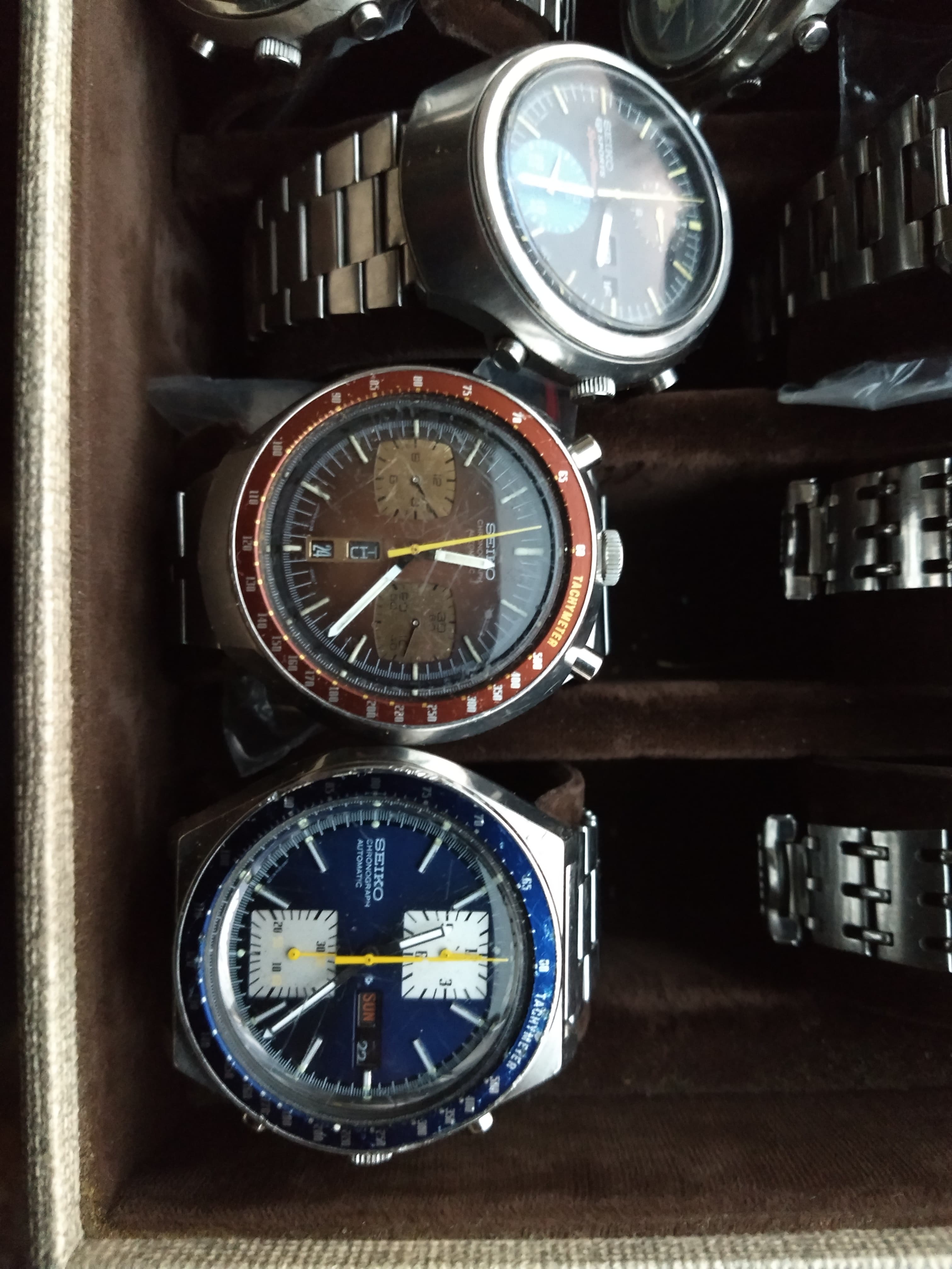

Ik zal even kijken! Helaas een beetje een teleurstelling. De staat van de kast en het glas is beter dan verwacht, maar in tegenstelling tot wat de verkoper beloofde doen de pushers het niet. Een van de veertjes van de pushers ontbreekt ook, ze zitten los in de kast gedrukt terwijl ik vermoed dat ze ergens achter moeten haken in het uurwerk? Daarnaast zat de afgebeelde Seiko-doos er niet bij en was het beroerd slecht verpakt…
Waar zou ik qua revisie reparatie ongeveer rekening mee moeten houden? En nogmaals, iemand een goed adres in Nederland? Dan weet ik een beetje waar ik tegenaan kijk en wat ik ga proberen te regelen met de verkoper, als die thuis geeft natuurlijk.
Zo was hij geadverteerd, enige beschrijving was werkend. Heb nog specifiek gevraagd of de pushers werken en het horloge goed naar 12 reset, wat het geval was volgens de verkoper :thinking:
Los daarvan trouwens een hele gave chrono en wel eentje die een opknapbeurt verdient. Maat is door de korte lugs ook prima op m’n dunne polsen (grootste horloges zijn tot nu 39mm) Had hem even snel om de pols geslingerd met de molequin van m’n Yema, de band was voor mij te lang en moet ik nog op maat maken, maar wil eerst even kijken wat ik kan doen met de verkoper (gedeelte aankoopbedrag terug of horloge terug) if any…

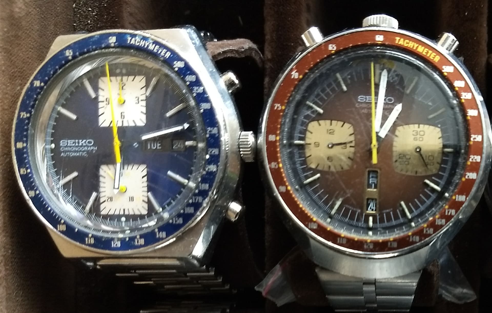

Je mag ook mijn 6138 uit het blauw kopen. Daar doen de pushers het wel van. Alles werkt en reset netjes op nul.
Mag ook wel voor 4x de prijs :wink:
Maar hoe mooi ook de jouwe, ben weg van dit model en wil hem graag ergens laten fixen het liefst.

Goed je hebt een prachtige Seiko gekocht.
Waarschijnlijk zitten de pushers vol met 50 jaar oude blerf en meuk.
De pushers worden vastgehouden door de uurwerkring. Dus als die niet goed zitten vliegen de pushers en de knoppen eruit en weg veer.
Ze zijn bij de Speedtimerkollektion.com te koop veertjes en nieuwe pushers met rubber O-ringen.
Je glas is een G-type dat is een speciaal glas met glas en bezel als 1 geheel.
Kijk maar eens op YouTube.
Ebay heeft er wellicht nog.
In ieder geval moet je toch wel rekenen op 200-300 euro.

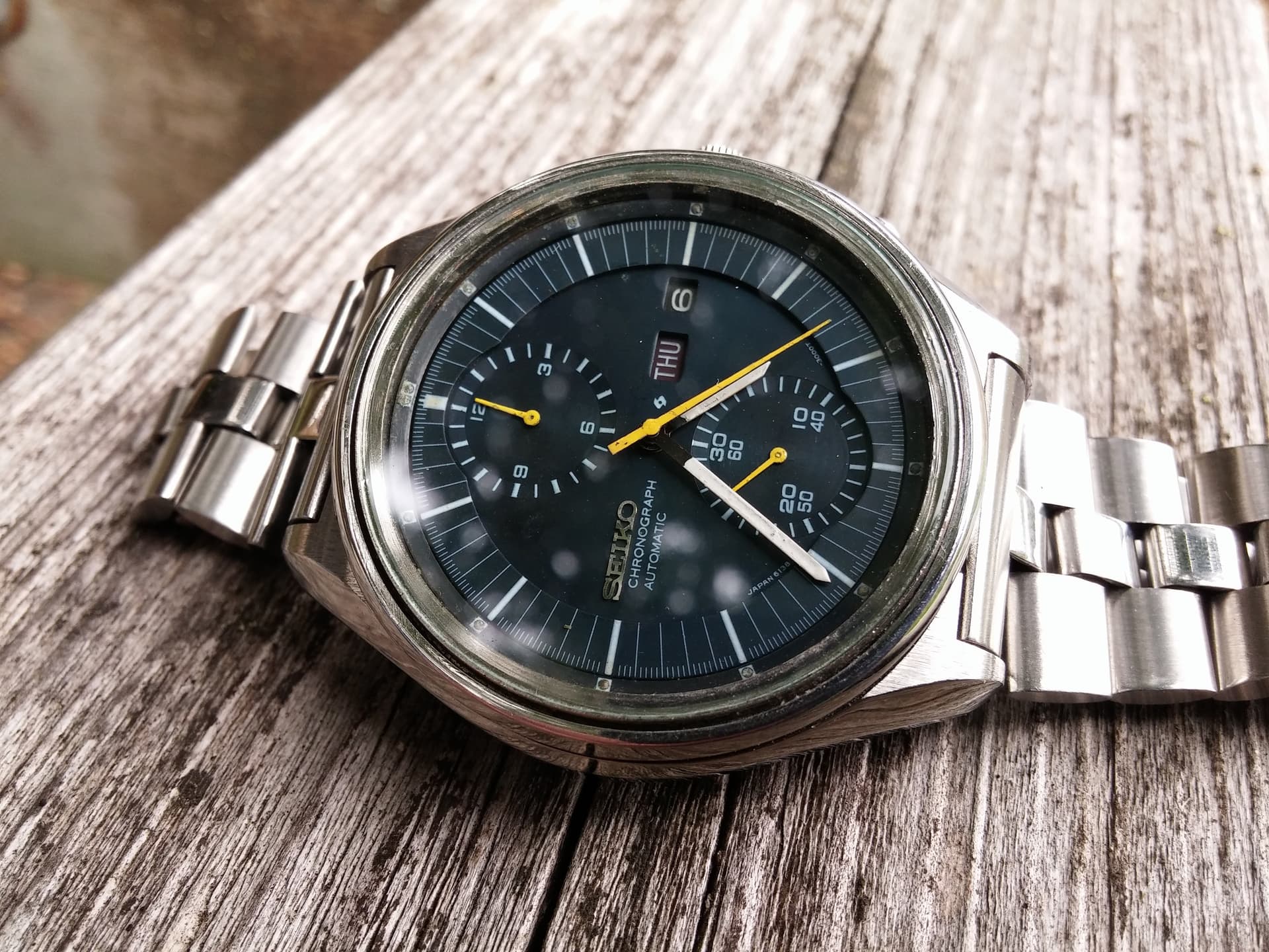

Ik kan je niet helpen met je vragen of de zoektocht, maar ben het eens dat een jumbo een topper is. Ik heb er jaren terug een gehad, wel maar kort want ik vond hem zelf wat te groot om mijn kleine polsen ogen. Echt een Jumbo maar wel met een schitterende wijzerplaat, qua kleur en lagen is het echt top. Veel plezier met de zoektocht!
Oud fotootje van mijne destijds
Zelf vind ik die rekenliniaal versie wel cool, verder de bekendste 3000 - de zgn Jumbo wel imposant om te zien maar zoals eerder ook al genoemd best groot aan een polsje​:nerd_face:, de meeste 6138’s natuurlijk… nog even een archief plaatje om dit topic op gang te houden :grin:
