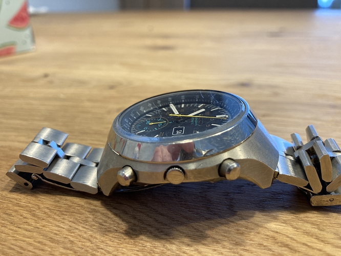

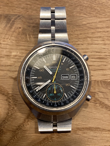

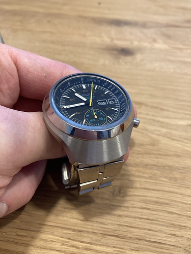

Zojuist deze mooie Seiko op de kop getikt. Alles lijkt goed te werken (weet nog niet hoe zuiver hij de tijd houdt), alleen de chrono reset niet netjes naar de 0. Verder gaan de knopjes ook wat stroef. Weet iemand een persoon in de buurt van Rotterdam die deze een servicebeurt zou kunnen geven en op welk bedrag zou ik dan ongeveer moeten rekenen (er vanuit gaande dat er niets ‘schokkends’ vervangen moet worden? Verder ben ik sowieso wel benieuwd naar de waarde van dit beestje.

Stroeve pushers is een bekend kwaaltje. De rubber seals drogen na verloop van tijd uit en kunnen de boel zelfs blokkeren. Vervanging van de seals lost een hoop op.
De centrale seconde die niet op 0 reset is ook bekend. Dit kan een aantal oorzaken hebben.
De as van de centrale seconde is niet rond en de de secondewijzer kan eigenlijk maar op een manier geplaatst worden. Exact op 0. Reset hij altijd op dezelfde plek naast de 0 dan zit de wijzer niet goed.
Reset hij op steeds een andere plek dan kan in theorie de wijzer los op de as spinnen. Niet aannemelijk maar mogelijk.
Hoogstwaarschijnlijk is dan het raakvlak van de hamer in de chronograaf versleten dat is een lastigere klus.
