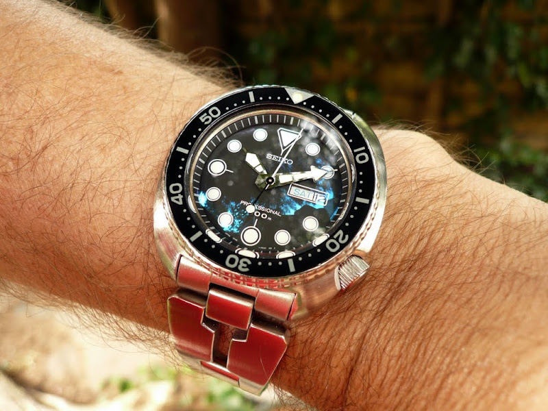

NOS uurwerk geplaatst, after market wijzerplaat met een beetje extra lume, nieuwe wijzers, domed saffier van Yobokies, solid oyster met solid end links.
En dan krijg je dit:
Wat is de Sumo toch een groot apparaat!!
De 6309-7040 draagt heerlijk, en met de verse lume is het een pracht om naar te kijken.

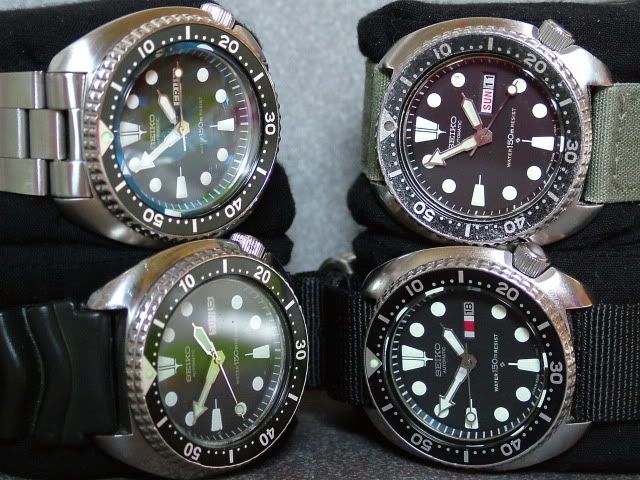

NOS uuwerk geplaatst, witte mod wijzerplaat van Noah, Plongerus van Yobokies, domed saffier, en de bedoeling was ook weer solid oyster met solid end-links te plaatsen. Helaas bleken de end-links fout te zijn, dat komt dus nog.
Ziet er nu zo uit:

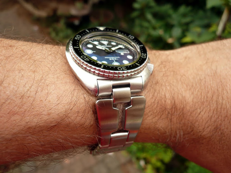

SBNN007 wijzerplaat, uurwijzer en minutenwijzer (beide een beetje aangepast om te passen. SKX007 secondewijzer, want die SBBN007 secondewijzer pastte echt niet :frowning:
Domed saffier
Solid endlinks
Retro razor band met 4 gaats sluiting en duikersextensie.
NOS uurwerk welke perfect loopt (volgens de Zeitwaage van een vriend)

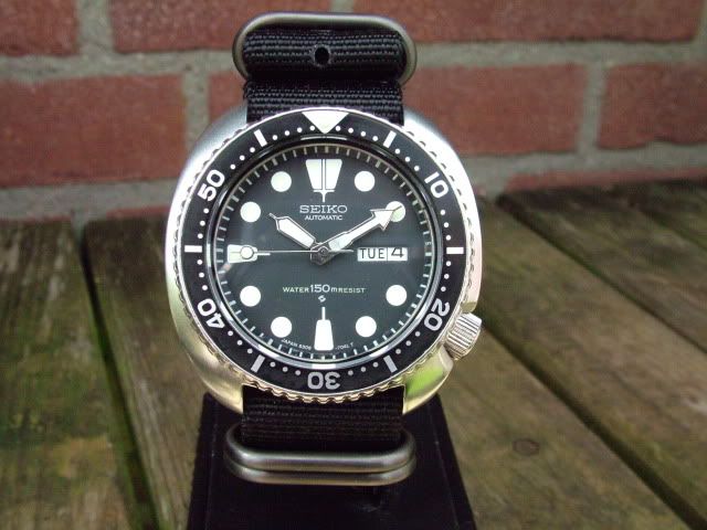

Ik kwam net deze foto nog eens tegen. Dit was mijn allereerste 6309, bij de eerste eigenaar gehaald en nog steeds in bezit. Terwijl er toch heel wat voorbij zijn gekomen en weer vertrokken, maar o.a. deze is gebleven. Love at first sight :slight_smile:
