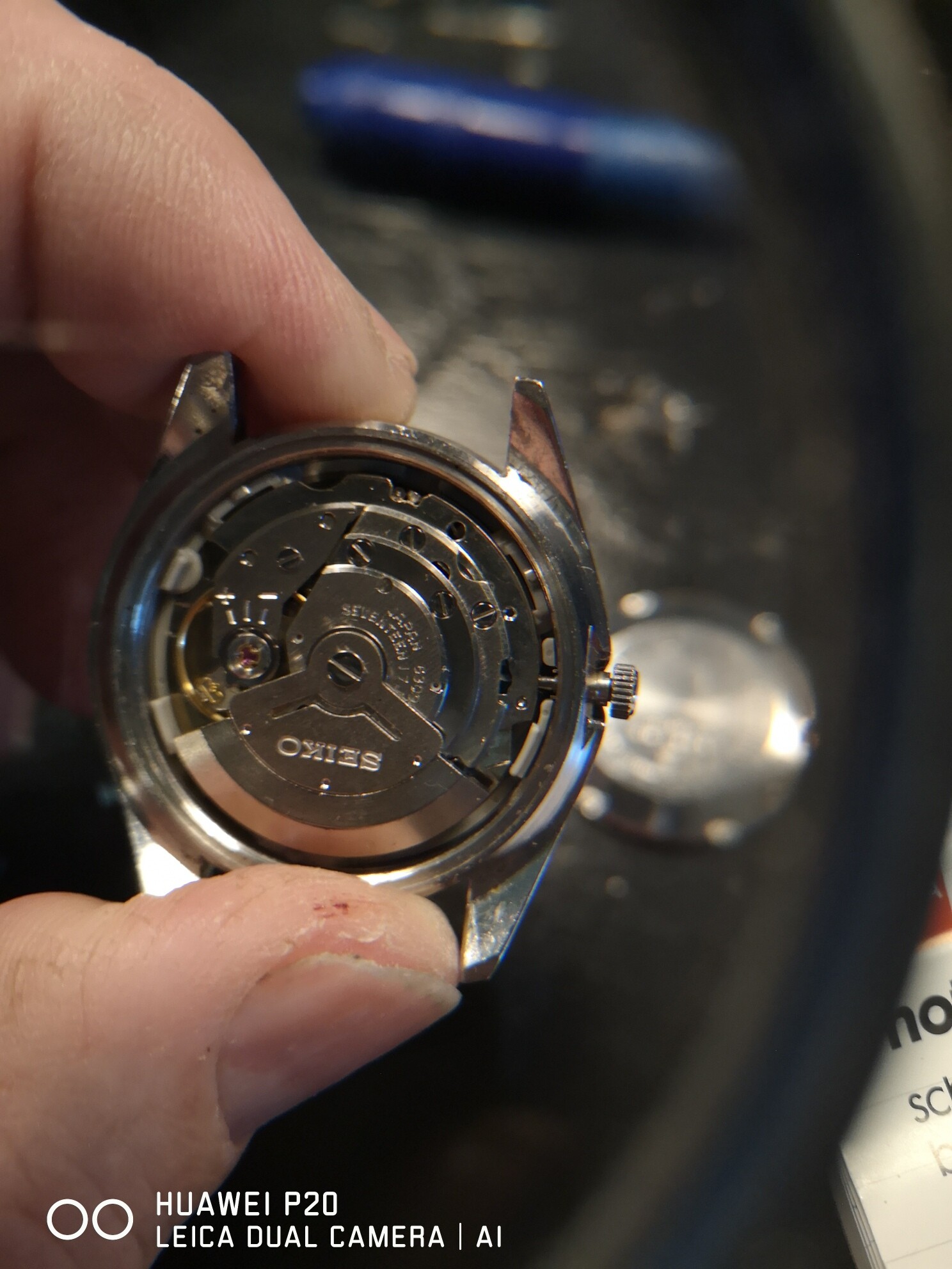

Goeie morgen ik wil van deze horloge het glas vernieuwen , nu heb ik hem open maar hoe krijg je die kroon er uit ?.
Dan wil ik de bezel brengen naar iemand die deze kan plaatsen want ik denk niet dat ik dat kan zonder de juiste gereedschap.
Groet Henk

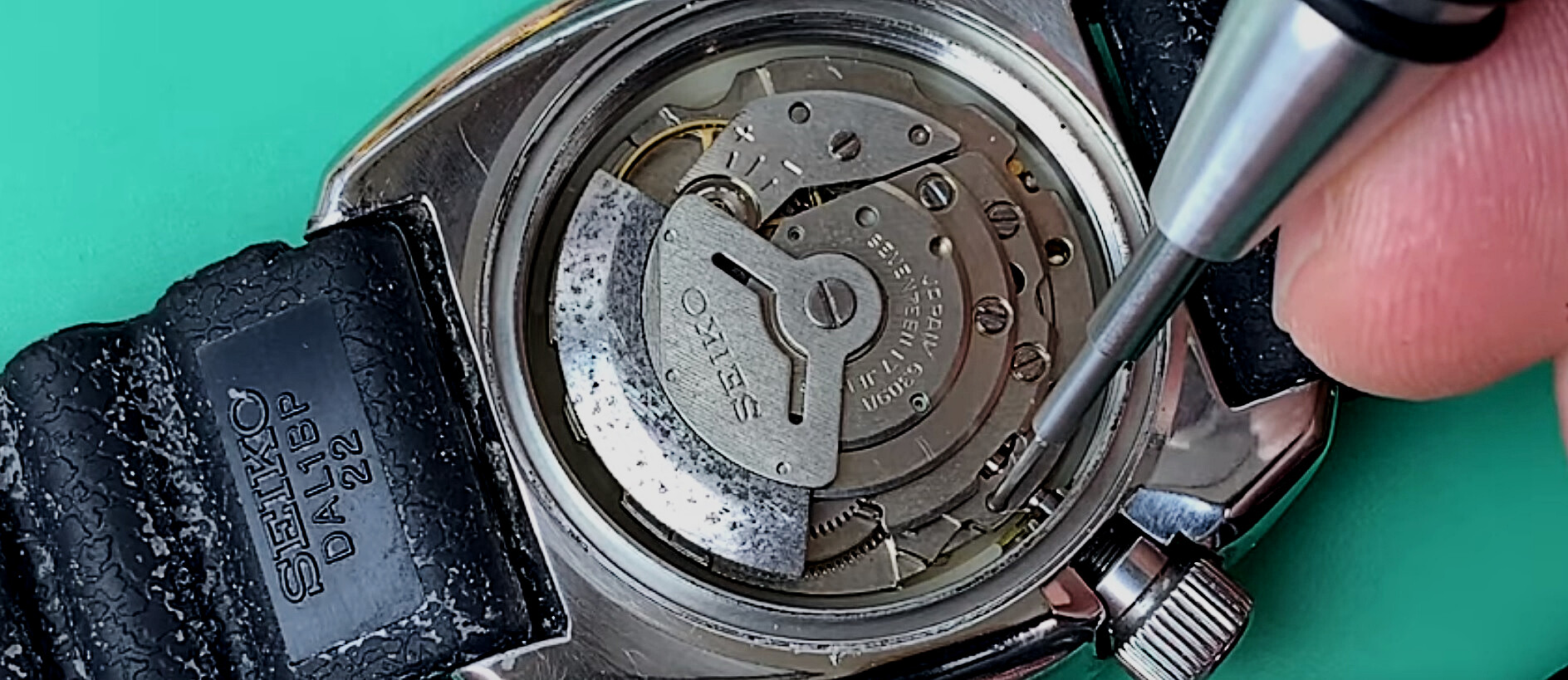

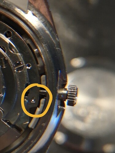

Kroon in tijd verzet stand (helemaal uit) en idd palletje met beleid indrukken.
Maar… het feit dat je dit heel veel voorkomende systeem niet herkend zegt me dat je niet heel ervaren bent.
Ook met stem verwijderen en bijv te hard drukken kan je veel ontregelen, slopen, kosten maken…
Succes!
Ik dacht dat het bij de 6000 serie uurwerken juist kroon in de neutrale stand was?
Dat is een goede. Ik doe de “verstopte seiko heveltjes” altijd wel kroon in omdat je ze anders niet ziet
De push release zoals deze, eta (valjoux) en Citizen doe ik eigenlijk altijd tijd verzet stand.
Maar, of het bij deze anders zou kunnen weet ik eigenlijk niet.
Het werkt in iedergeval probleemloos. ( bij mij dus da’s ook geen garantie​:grimacing:

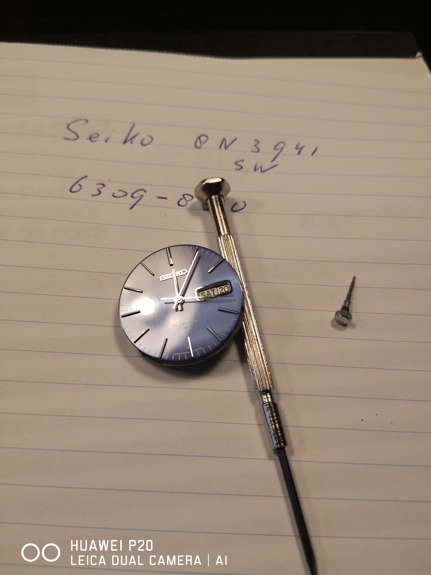

en je legt het uurwerk zo neer op de wijzers?
Klopt meisink ik heb totaal geen ervaring hiermee vandaar dat ik het aan jullie vraag, en bedankt voor de snelle reactie . Ik heb het aan een jewelier hier bij mij in de buurt gevraagd of ze het glas wilden vervangen , kreeg ik het antwoord dat het niet gaat omdat deze oude horloge niet meer goed afsluit bij bv al met regen de horloge condens achter het glas komt.?.
Weet iemand waar ik wel terecht kan.
Groetjes Henk

Nu je het uurwerk niet op de chapter ring had liggen maar op de wijzers goede kans dat je wat verbogen hebt. Dus, daar moet je sowieso mee aan de slag.
Tot slot, ik zie “action” achtig gereedschap die schroevendraaiers zijn eigenlijk altijd (flink) magnetisch.
Magnetisch en mechanische uurwerken gaan echt slecht samen dus… demagnetiseren staat nu ook op je lijstje.
