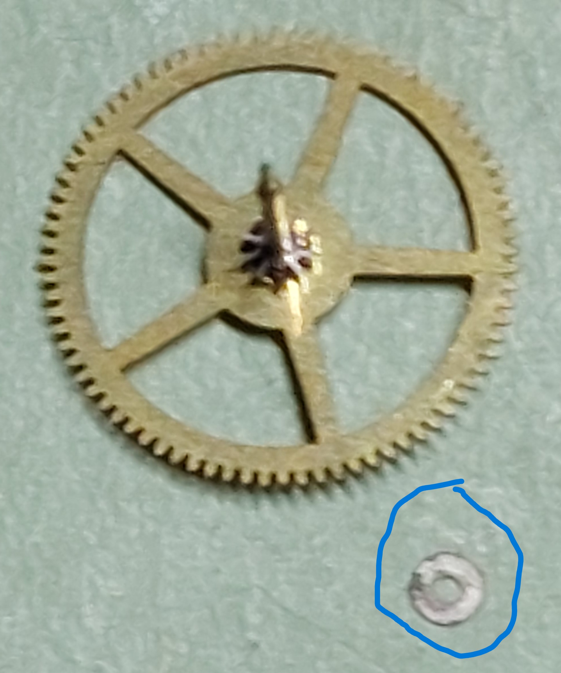

Stomme vraag, maar deze uurwerkjes hebben een ring onder het seconderad liggen. Heb je die ook weer terug gemonteerd?
Ik zag het vandaag toevallig bij een Seiko 2451 uurwerkje (voorganger van de 6619), en ik weet, dat de 6619 dit ook heeft.
Zijn de ankerpaletten wel gevet / olie?
Lijkt eerder op een beschadigde tand van het ankerrad
Ja, dat is een hele goeie! Maar daar heb ik goed op gelet. Die ring zit op zān plekješ
