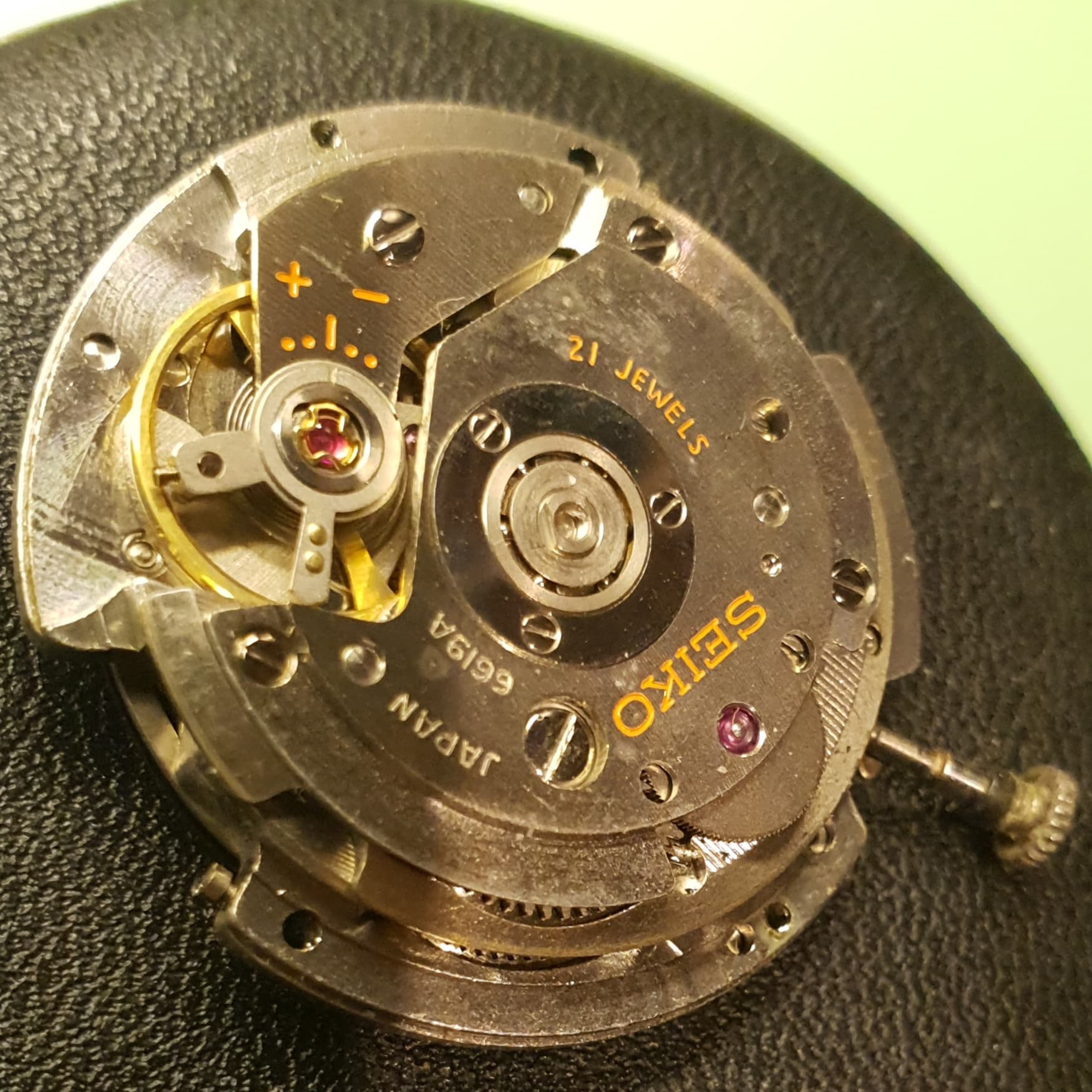

Ik heb het idee dat de ankerstenen inderdaad vrij diep steken; als ik de balans eruit haal en het anker zelf beweeg, moet ik het vrij ver bewegen voordat hij “doorspringt”. Ik zal een fotootje posten, de stenen zitten wel goed vast maar ze hebben nog wat ruimte aan de bovenkant.

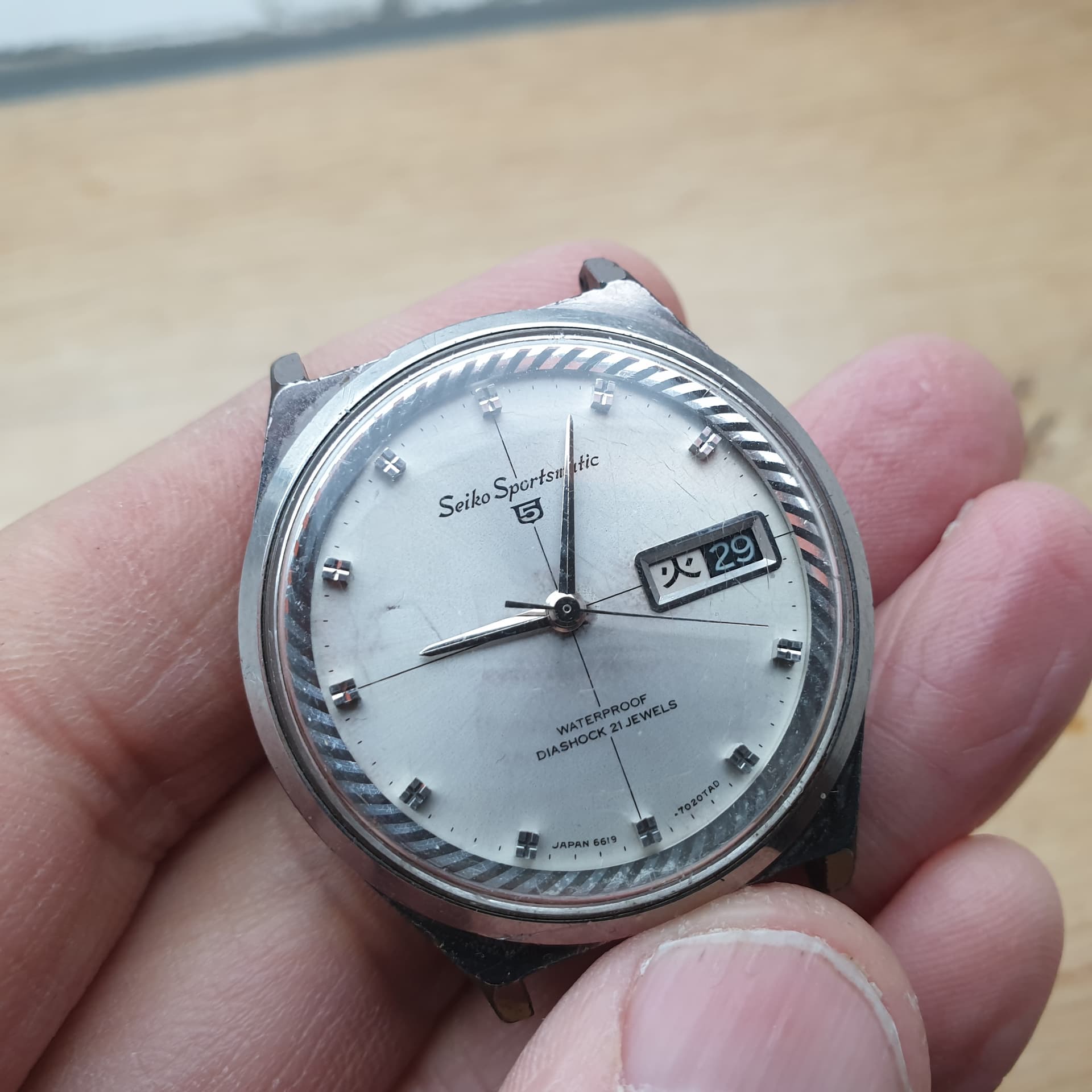

Het horloge in kwestie, een ouwetje in een wat versleten verchroomde kast. Wijzerplaat heeft wat voorheen. Maar mooi vind ik hem, met dat leuke randje onder het glas.
