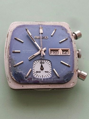

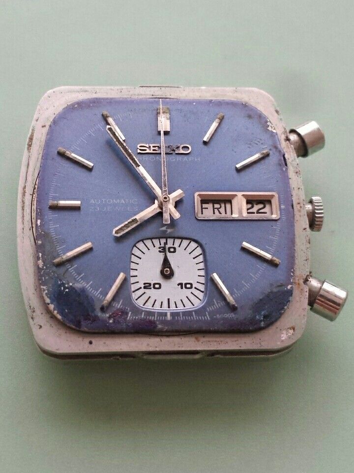

Momenteel heb ik een Seiko 7018-5000 liggen die niet goed loopt. Ik wil het uurwerk goed bestuderen, maar momenteel krijg ik geeneens het uurwerk met de wijzerplaat uit de caseback :sweat_smile:
Ik heb al de tip gekregen om met een kleine schroevendraaier of oliegever de inkeping naast 2 uur te gebruiken om met een palletje of iets dergelijks de kroon te kunnen uitnemen. Ik heb het geprobeerd, maar ik voel nergens een palletje of iets dergelijks. Tips? Trucjes?

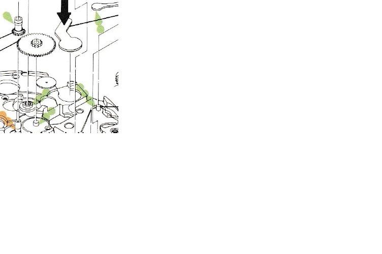

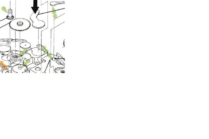

Misschien heb je wat aan de tekening, de hevel met de pijl is het.
Misschien beweegt deze niet met het uittrekken van de kroon ?

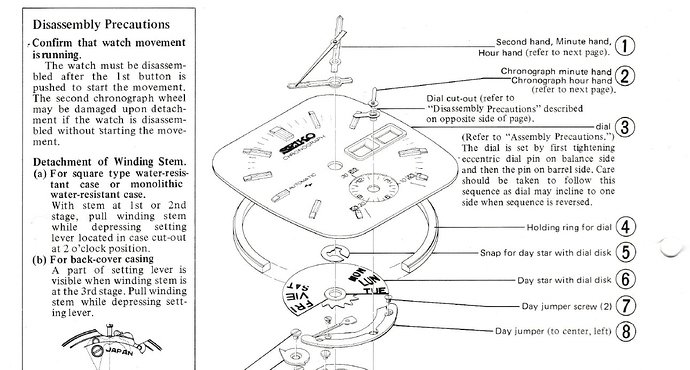

Ik neem aan dat je deze pdf al hebt? Daar staat het goed beschreven, en deze kan je ook flink vergroten.
http://thewatchsite.com/files/Casing%20Guide/26.%207016A.pdf
Op je foto zijn de wijzers nog aanwezig. Ik zou deze er af halen en dan voorzichtig proberen de wijzerplaat te lichten. Seiko heeft meerdere modellen waar de wijzerplaat gewoon in de platine of fixing ring wordt gedrukt.
Daarna de instructies volgen die in de technische beschrijving staan.

Maar graag even een foto hiervan plaatsen. Want ik ben toch wel nieuwsgierig hoe het precies zit, als je de technische beschrijving leest, is er toch wel één en ander voorbehoud. Lees de 'Disassembly Precautions".
