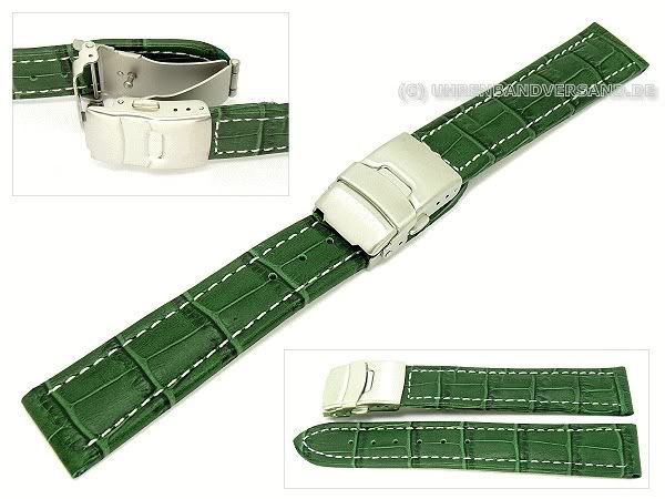

Nu komen we bij de afsluiting.Er moet uiteraard een passende band op deze schoonheid.(dan zijn alleen de kast en kroon nog over van het origineel
)Ik ben er al achter dat het niet makkelijk is voor een groene plaat. Er zijn een aantal mogelijkheden die ik op het oog heb maar suggesties zijn nog welkom.
Deze is momenteel de grootste kanshebber

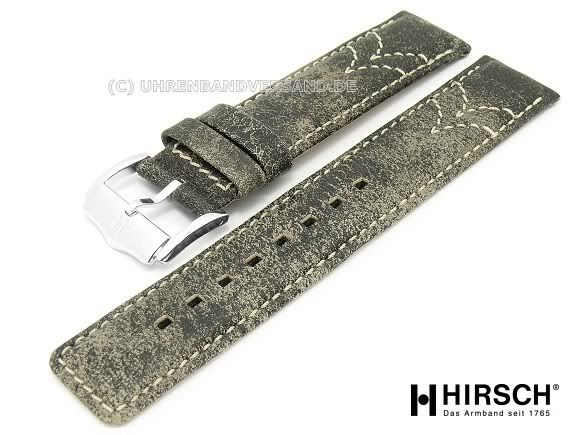

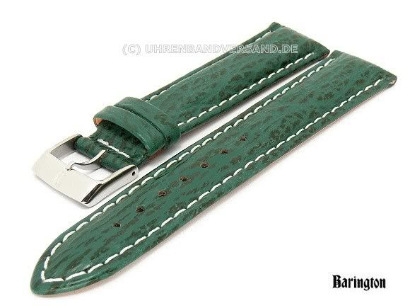

Maar ook deze zijn nog opties
