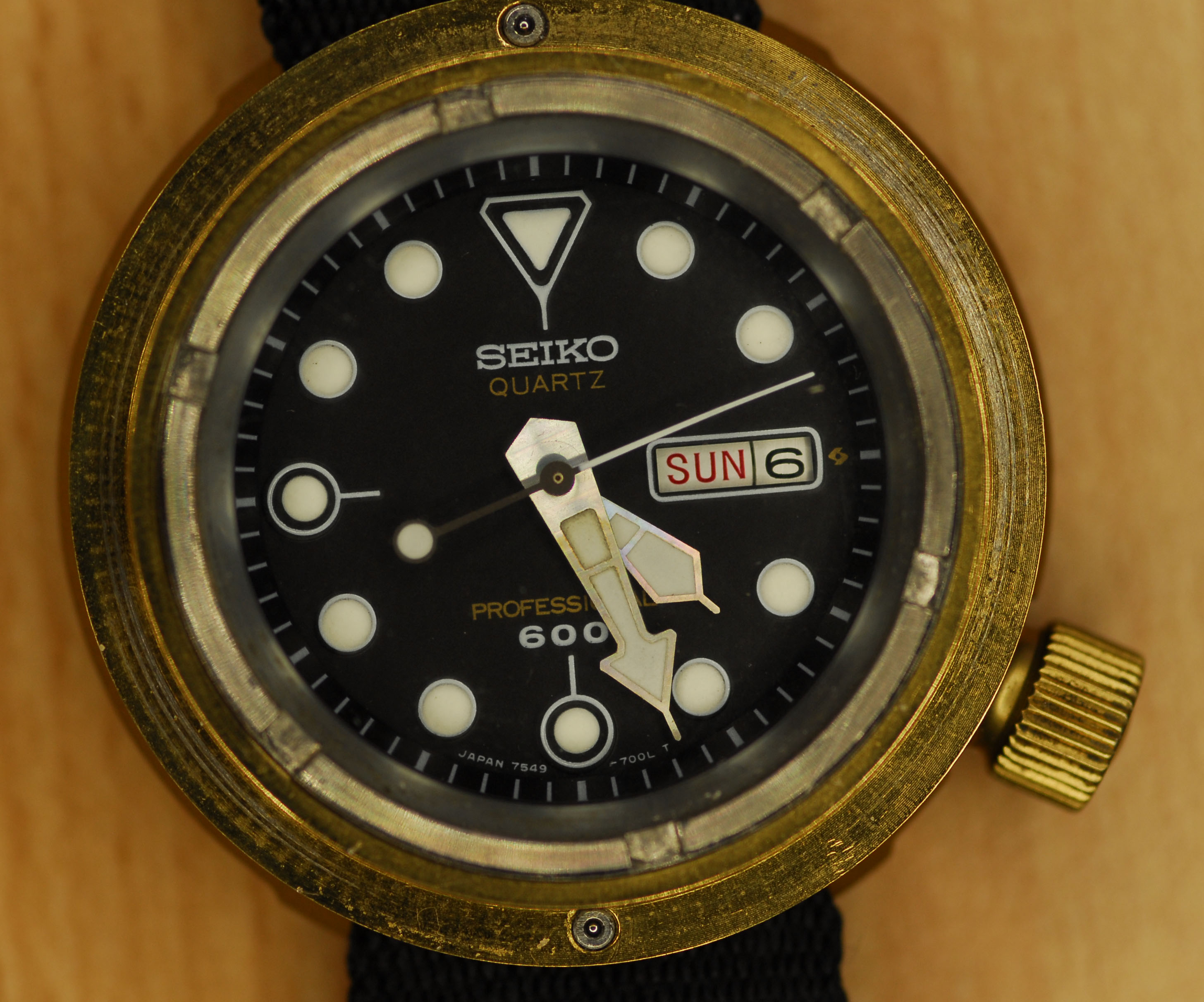

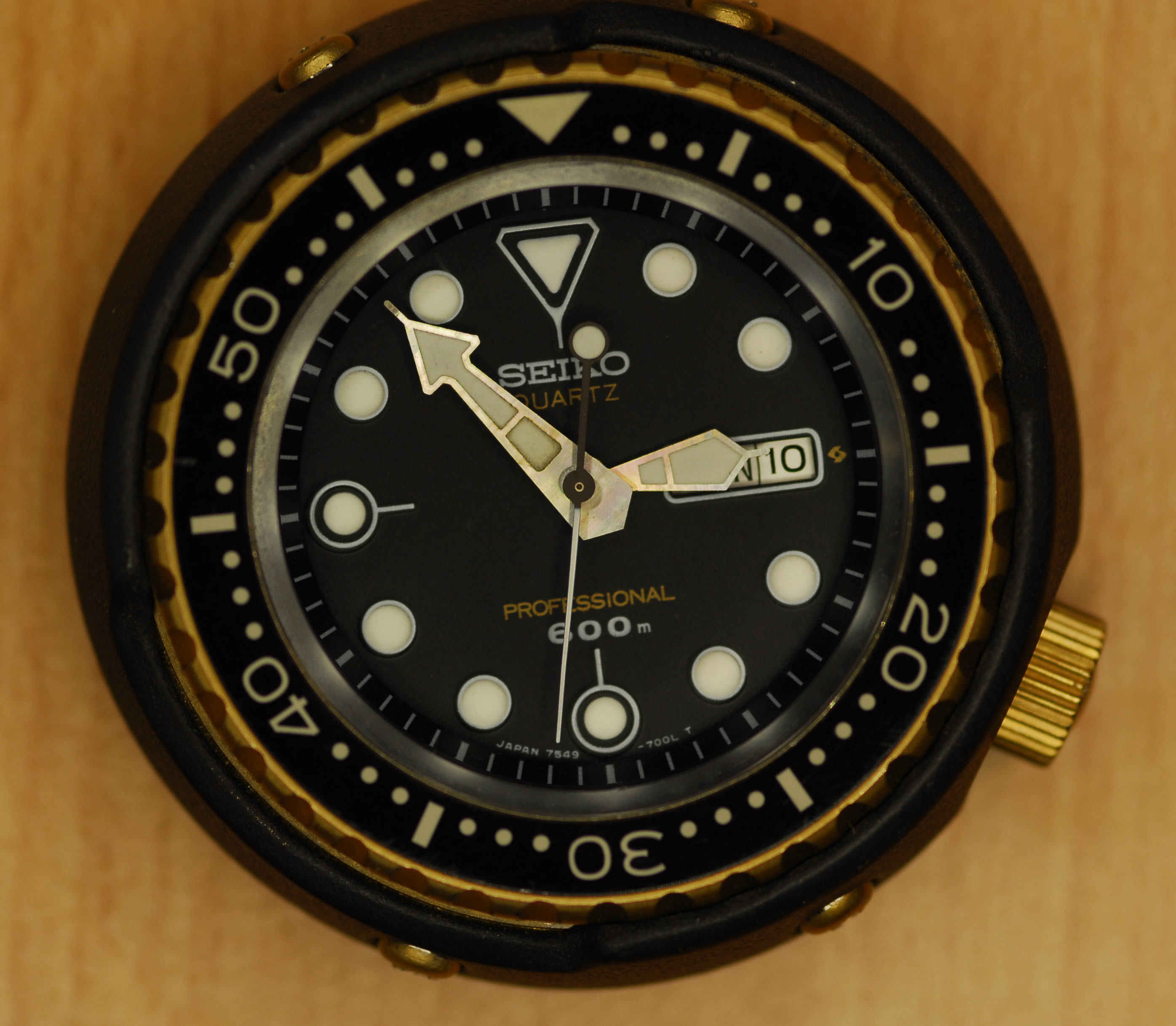

De bezel zat dus vast. Deze wordt door de schroud op zijn plek gehouden.
Helaas was deze verkeerd gemonteerd en drukte de bezel dus klem op het huis.
Door de schroud later weer goed te monteren, draaide de bezel ook weer prima.
Na het demonteren van schroud en bezel, zie je de borgmoer, welke het glas vast drukt in het huis.
Als je deze borgmoer losdraait, zit er tussen moer en glas een dunne nylon ring.
Deze is om de waterdichtheid te garanderen, dus niet vergeten bij het monteren!
Daarna het glas, glaspakking en innerbezel gedemonteerd.
Dat was makkelijk, nu even de stem er uit en het uurwerk kan uit de kast worden gehaald.

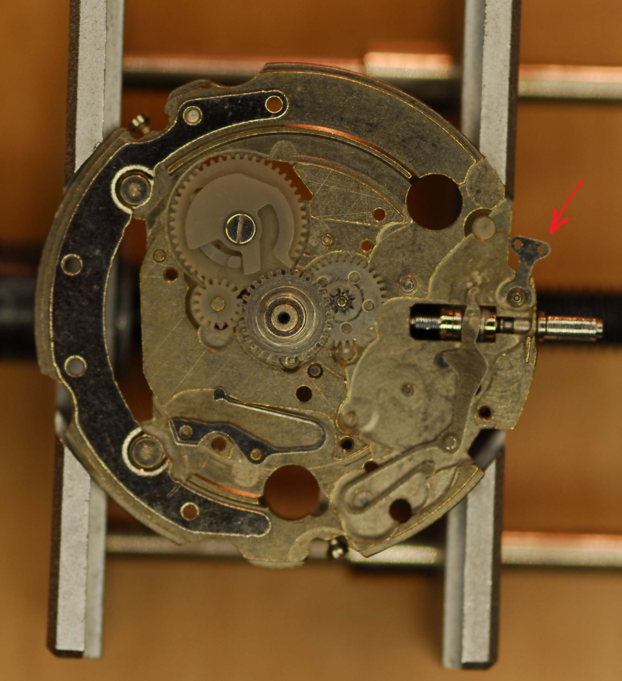

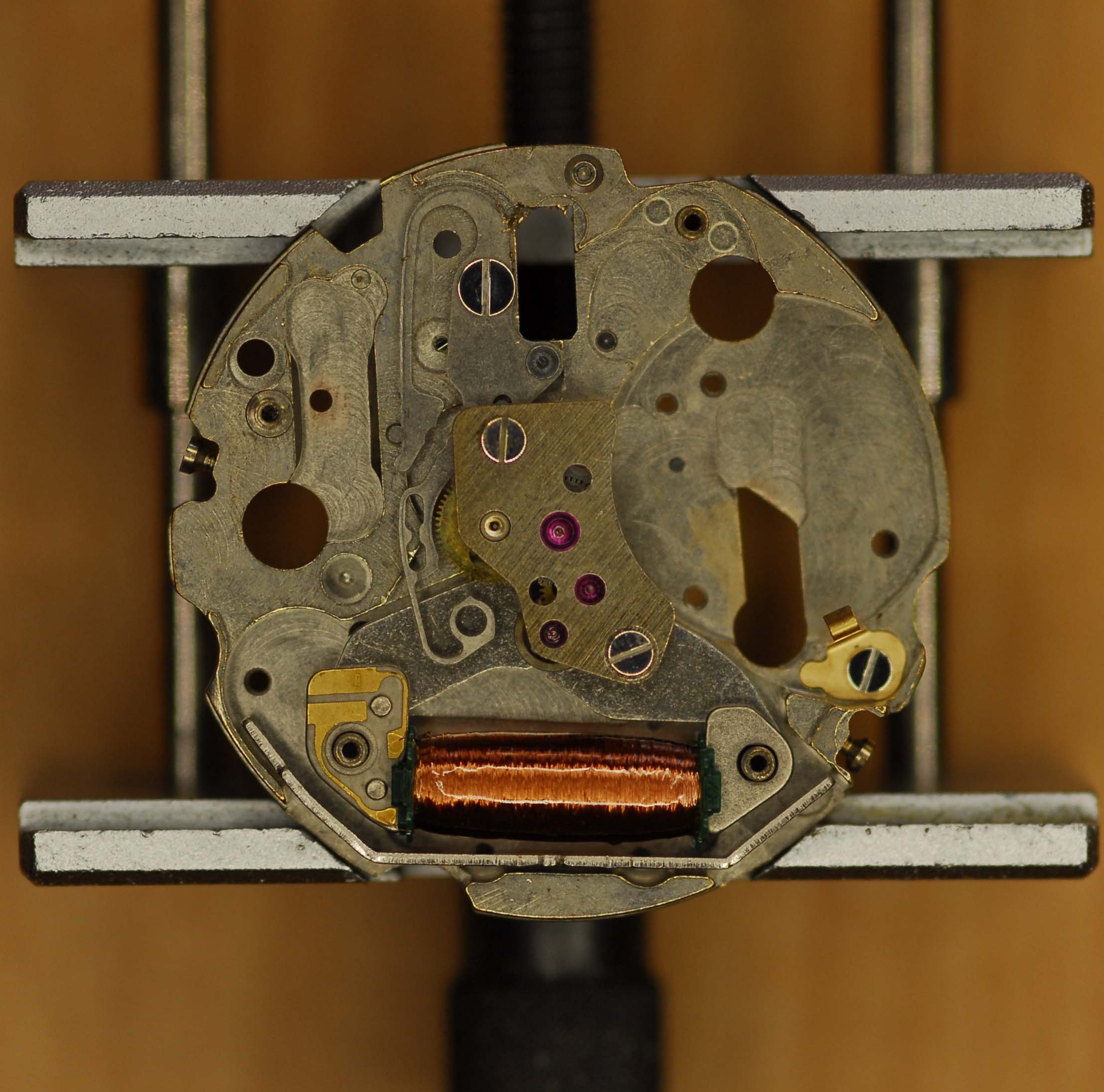

Maar … hoe krijg ik de stem er uit?
Er moet een palletje zijn om de stem te ontgrendelen, maar waar??
Dat is pech, palletje weg. :frowning:
Hij zou op de plek bij het rode cirkeltje moeten zitten.
Na wat correspondentie met de Seiko goeroes van deze wereld, was hun eensluidend antwoord: YOU’RE SCREWED!
Kijk daar hebben we wat aan, maar niet heus.
Hun voorstellen kwamen er op neer dat de stem maar gebroken diende te worden en dan maar hopen dat er niet teveel schade zou ontstaan.
Probleem is wel, dat de onderdelen van deze uurwerken niet voor het oprapen liggen en daardoor ook nog behoorlijk duur zijn.

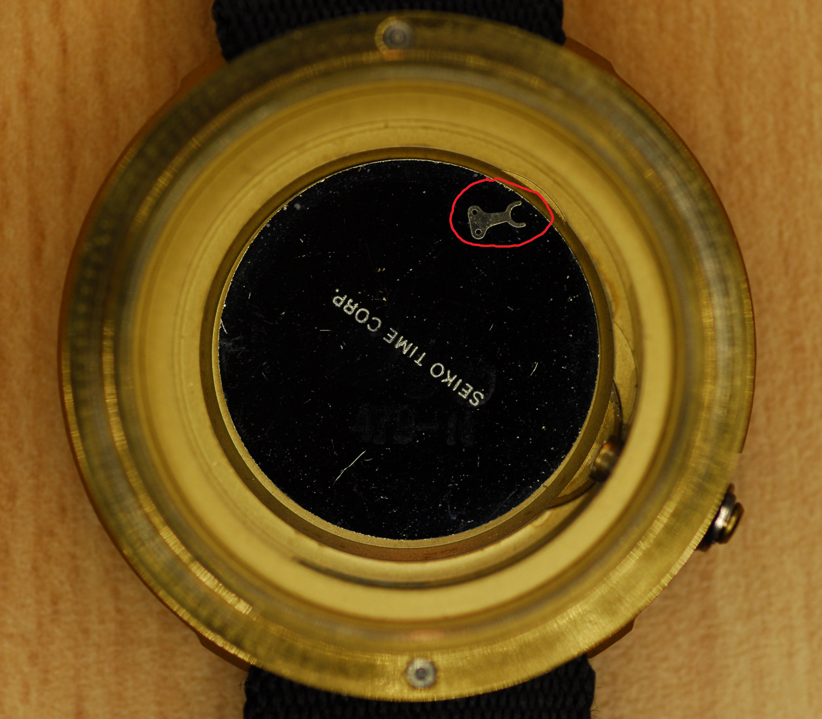

Om het verhaal niet te lang te laten worden: ik heb met behulp van een paperclip kans gezien om toch de stem te ontgrendelen en deze er in zijn geheel er uit te krijgen.

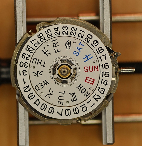

Daarna ging het uurwerk er makkelijk uit en zie daar…
Het ontbrekende palletje!!
Het was dus in het verleden waarschijnlijk niet goed gemonteerd en los geraakt.
Toen het uurwerk eruit was, bleek er nogal wat slijpsel in het uurwerk te zitten.
En ook de “nieuwe” batterij ontbrak!
Man, man, wat kunnen sommige er toch een zooitje van maken.
Diegene die aan het uurwerk had “gewerkt”, was volgens mij niet echt voorzichtig met de spullen van een ander en wist ook niet waar hij aan begon.
Dus het gehele uurwerk gedemonteerd en gereinigd.
En natuurlijk het “verdwenen” palletje niet vergeten te monteren!

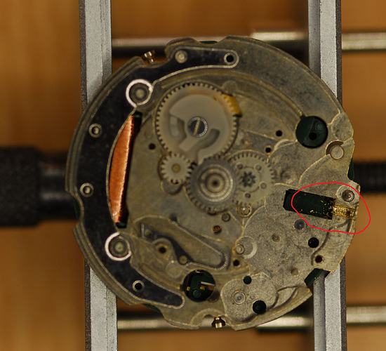

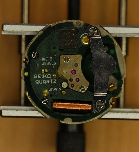

Echter na montage van een nieuwe batterij, bleek het uurwerk nog niet te lopen. :frowning:
Na wat speurwerk ( op het www) bleek de coil defect.
Dat is het koperkleurig onderdeeltje op de foto.

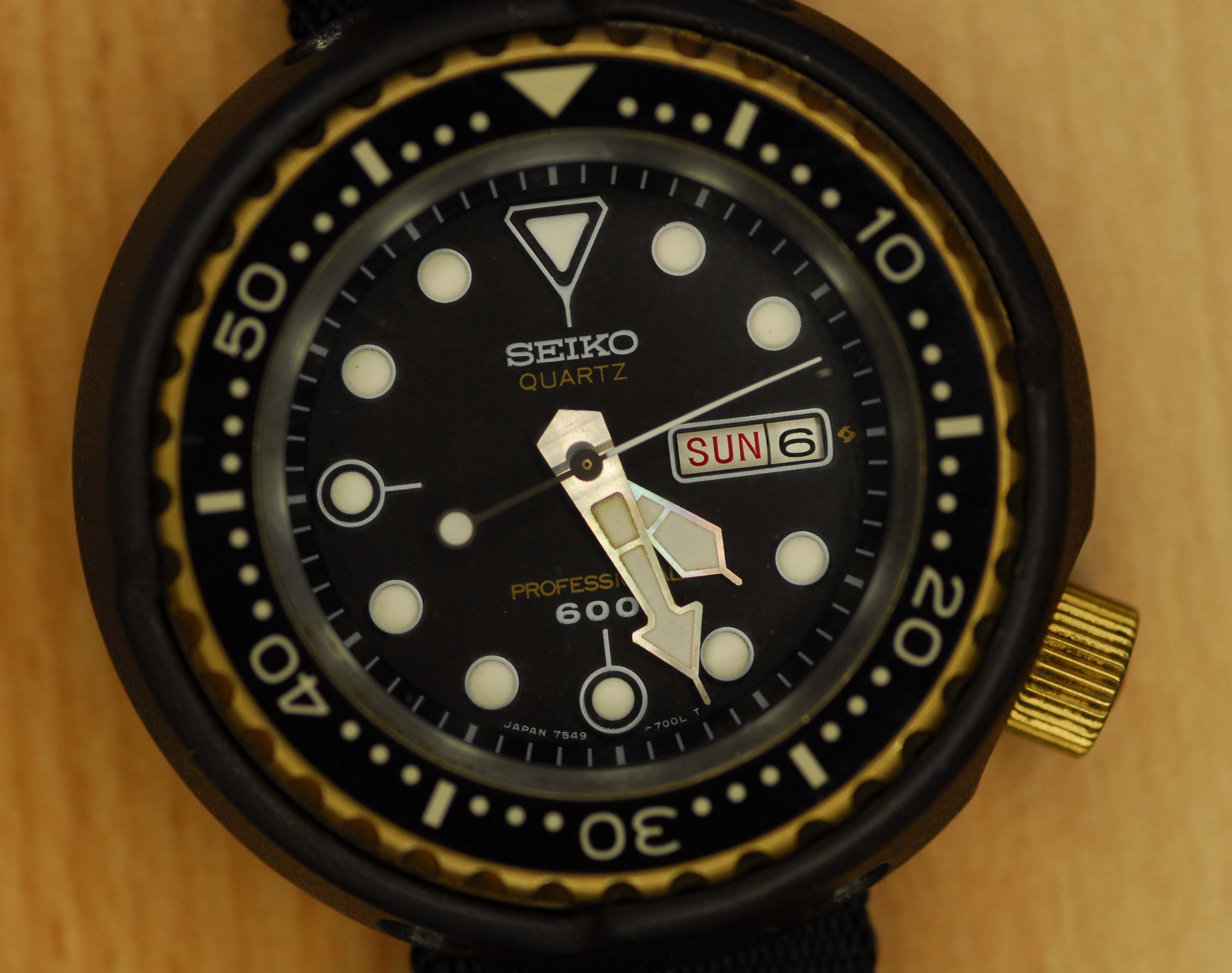

Deze vervangen voor een andere en daarna liep het uurwerk weer als een zonnetje.
En als hij dan weer geheel gemonteerd is en je ziet het lopende horloge, ja , dan ben ik wel erg blij met het resultaat. :slight_smile:
