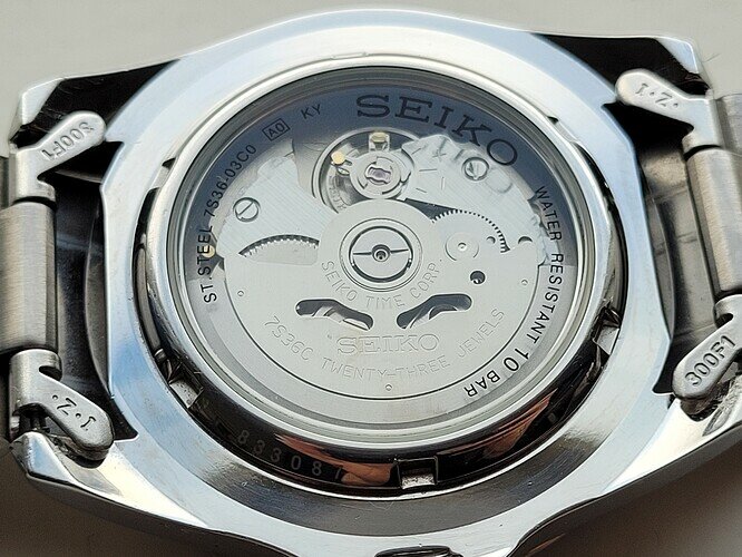

Mijn Seiko 5 daily beater vertoont helaas een nieuw mankement.
Laatst viel het me op dat hij sneller stil stond dan ik normaal gewend ben, ik was bang dat de gangreserve flink achteruit was gegaan. Dit lijkt echter niet het geval te zijn, ik denk dat hij gewoon minder goed opwind.
Puur op gevoel door het horloge te kantelen zie ik al dat de rotor minder soepel draait dan voorheen. Dit werd nog eens bevestigd door even te vergelijken met andere uurwerkjes. Ook maakt de rotor veel meer geluid dan ik gewend ben. Zeker met de bekende Seiko-swing klinkt het echt afgrijselijk, een schurend geluid wil je niet vanuit je uurwerk horen.
Is dit een probleem wat makkelijk op te lossen is door de rotor te smeren door middel van een druppeltje daarvoor bestemde olie op het asje van de rotor te brengen?
Een service beurt voor deze uurwerken is natuurlijk niet echt rendabel, dan kan ik hem beter vervangen of upgraden naar een uurwerk uit de R-serie.
Het lijkt me leuk om het zelf op te lossen, heeft iemand nog tips voor me?

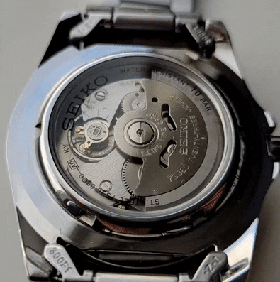

En zoals beloofd een bonus-GIFje, de mainspring balans draait gewoon nog lekker zo te zien.
Wat je wil weten is of het lager van de rotor een drupje olie nodig heeft of dat het probleem verder ligt, b.v. stroef opwindende veer. (Wat jij een “mainspring” noemt is de balans)

Bedankt voor je reactie! De balans is het inderdaad op dat GIFje, we blijven leren. :wink:

De uitslag van je balans is op de GIF belabberd, ik neem niet aan dat-ie hier geheel opgewonden is?
De balans slaat rond de 300 graden uit lijkt het toch? Of zie ik het helemaal verkeerd?

Verder was hij zeker niet volledig opgewonden, nu wel wat verder opgewonden met een nieuw filmpje: is dit een belabberde balans uitslag?

Even op een kwart snelheid afgespeeld, via YT. Ik kom op ongeveer 260/265 graden amplitude. :face_with_monocle: :sunglasses:

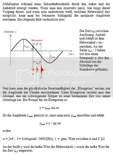

Oh wow, berekend zoals hier onder?
Of gaat het simpelweg om hoe ver de balans op het filmpje doordraait / uitslaat?

Amplitude heeft niets met voor/achterlopen te maken. Ik keek naar een van de einden van het balanswiel, en hield heel goed in de gaten hoeveel die uitsloeg.
