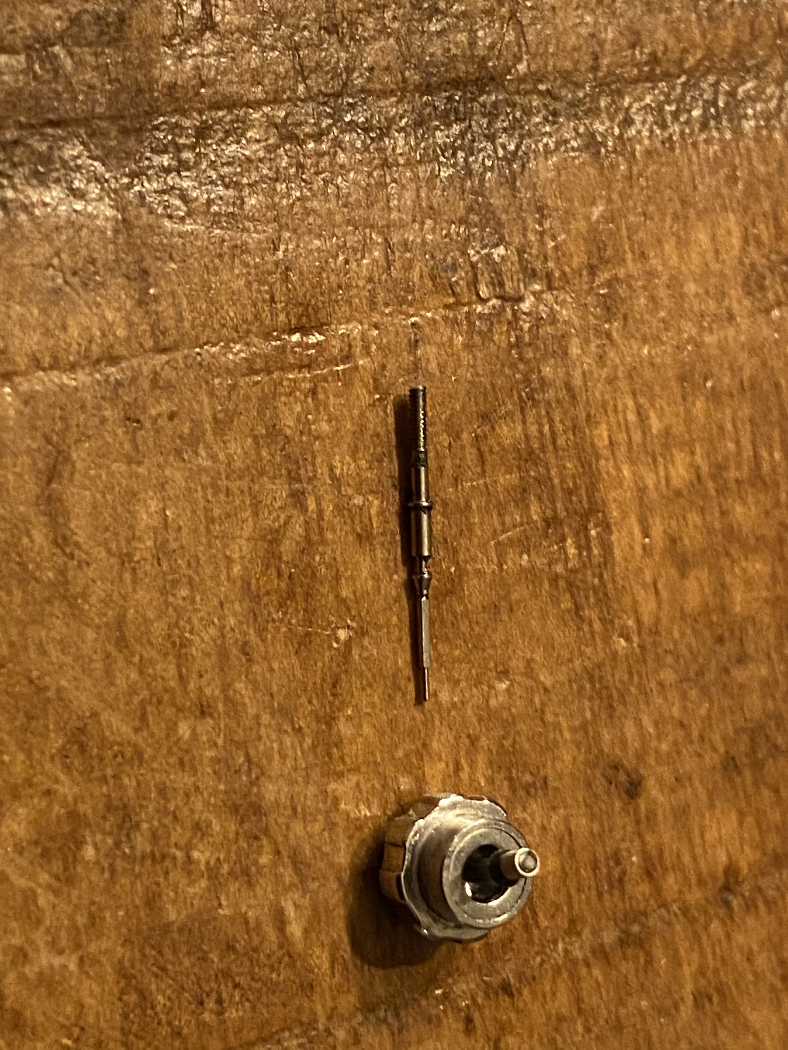

Ik heb mijn vader een Quartz Seiko chronograaf gegeven een jaar of 2 geleden.
Hier is de kroon+stift van afgebroken.
Wie o wie kan dit repareren?
Het kaliber is een 7T04 0ae0
Alvast dank voor het meedenken! Ook namens mijn ouwe heer.

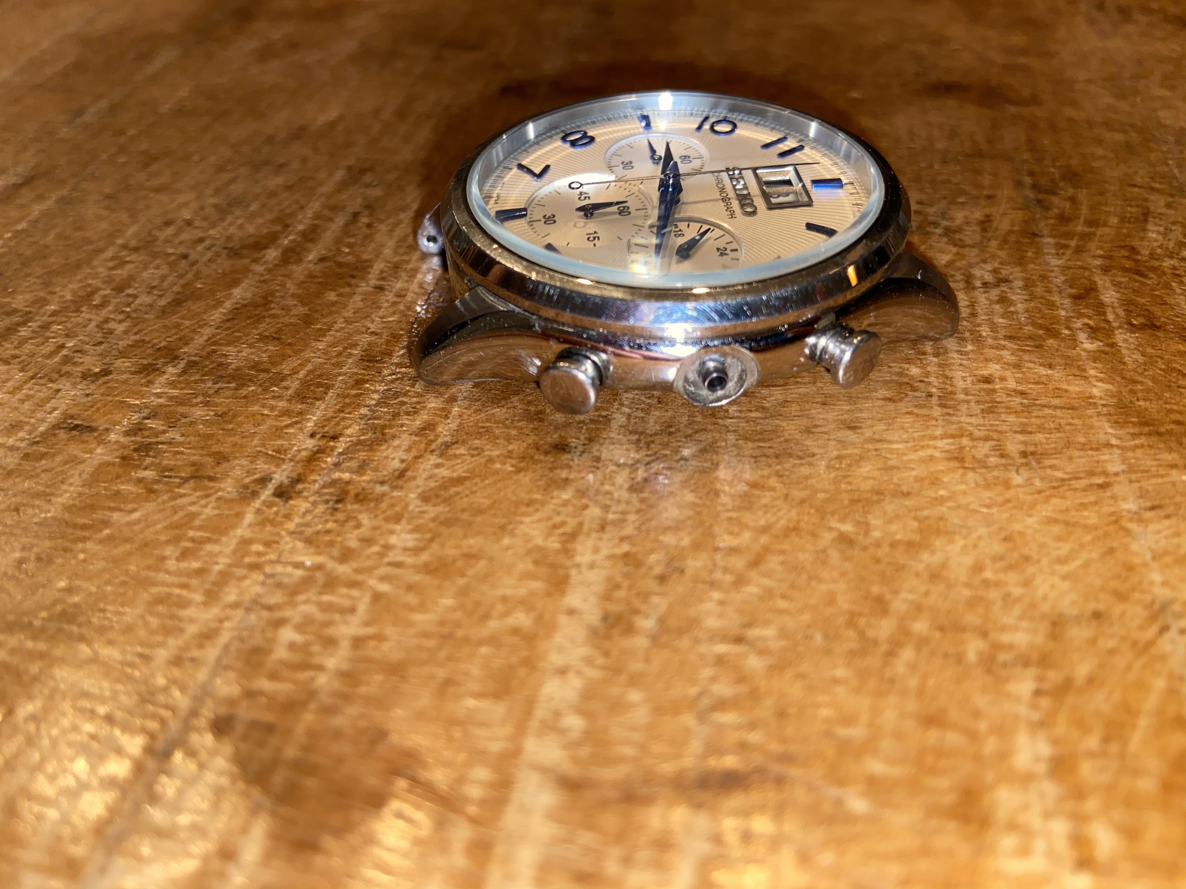

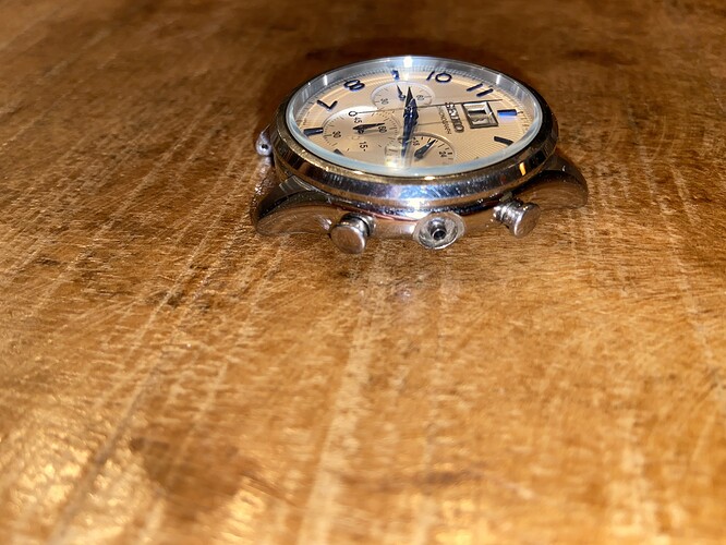

Maak een foto van de zijkant dat maakt het wat duidelijker wat er precies aan de hand is.
De hele stift en kroon zijn eruit/afgebroken
Lastig om zo te zeggen het lijkt er niet op dat er nog een stift in het uurwerk zit, mijn vermoeden tirette defect of stift in het uurwerk afgebroken.
Heb je de afgebroken kroon/stift nog?
Ja heb ze nog wel. Kroon zat scheef op de stift en de stift+kroon zaten los in het uurwerk.
Kans is groot dat de tirette defect is waardoor de stift is losgekomen en niet goed vast blijft zitten in het uurwerk, in het ergste geval moet ook het uurwerk vervangen worden.

Is een flinke klap geweest. Kroontube zal ook vervangen moeten worden.
