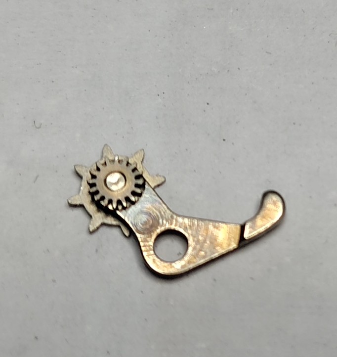

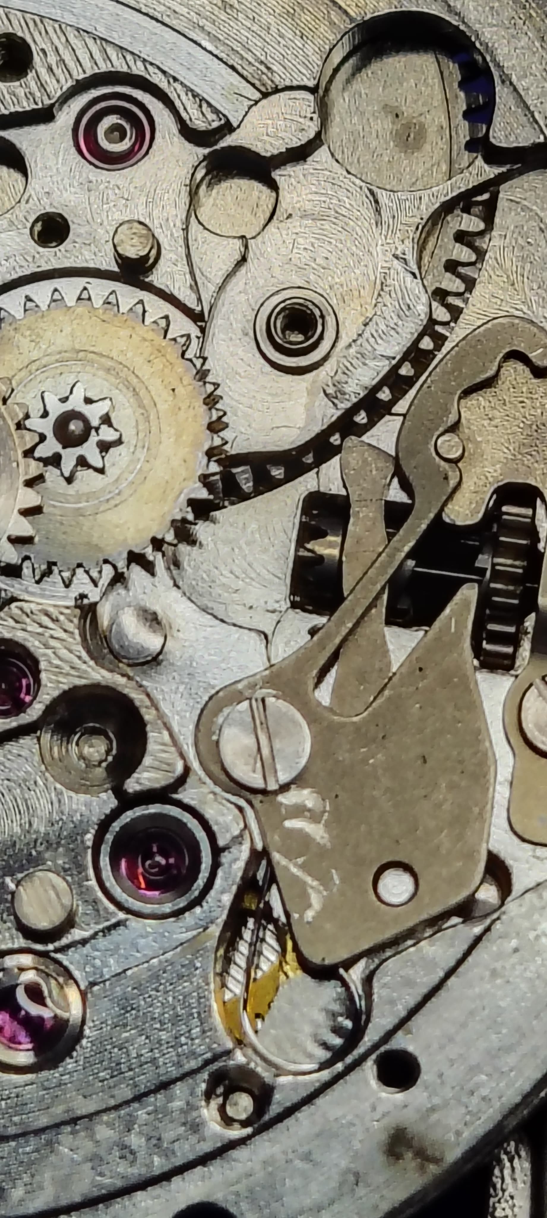

Ik heb twee Seiko’s Cal. 8346a op mijn werkbank liggen met de zelfde probleem, Day/Date werkt niet.
Is de Setting wheel lever het probleem?
Ik heb niet de mogelijk om de tandwielen sterk vergroot te bekijken… Volgens mij is de kleinste wheel onder de grotere het probleem :smirk:
En is dit een bekend probleem bij dit Caliber?
Voorzover ik het kan zien, zie ik geen onregelmatigheden.

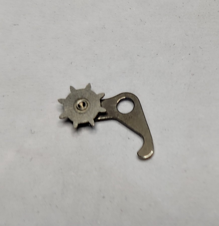

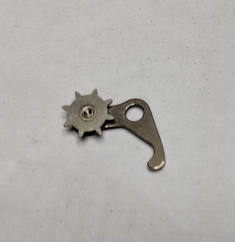

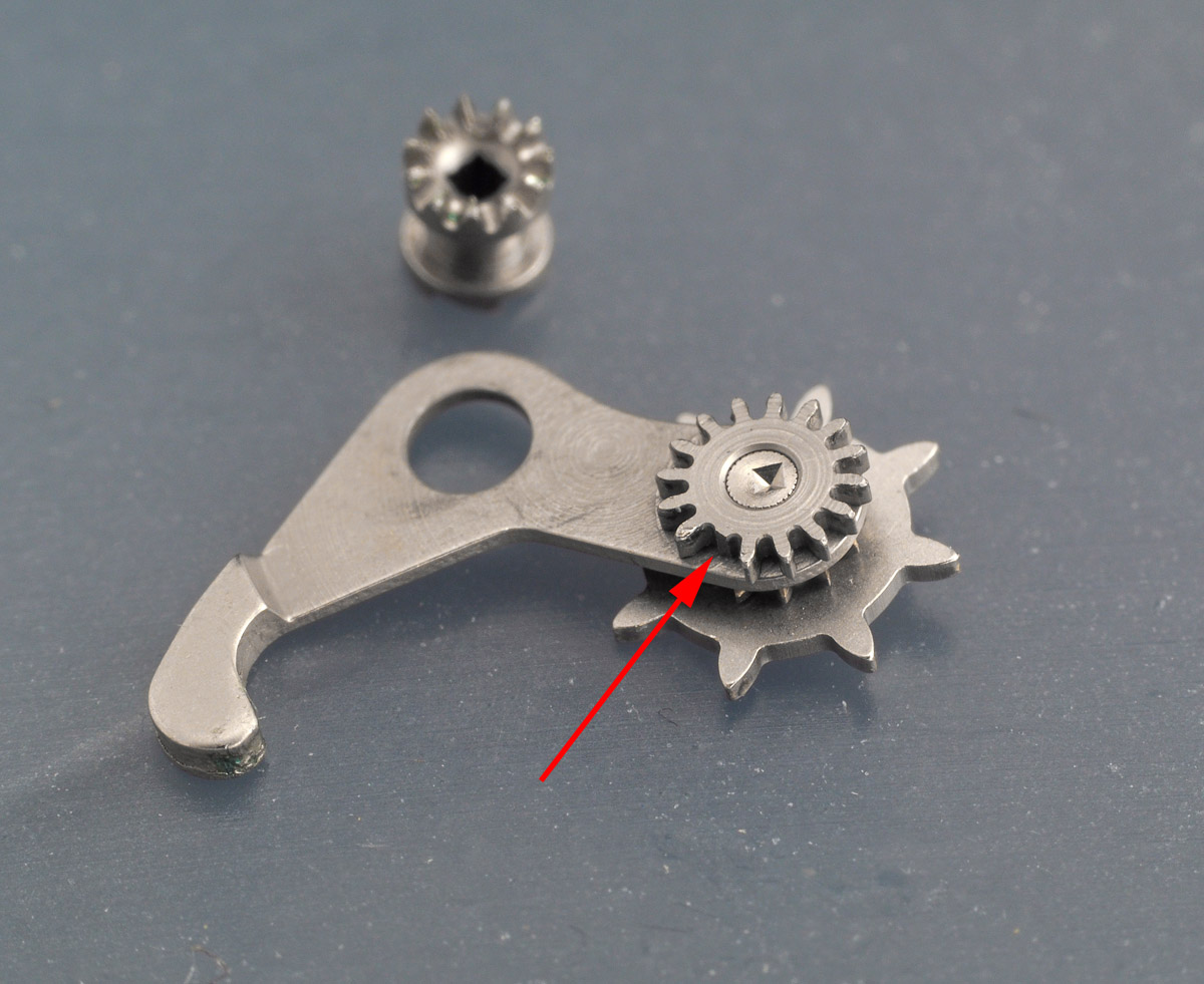

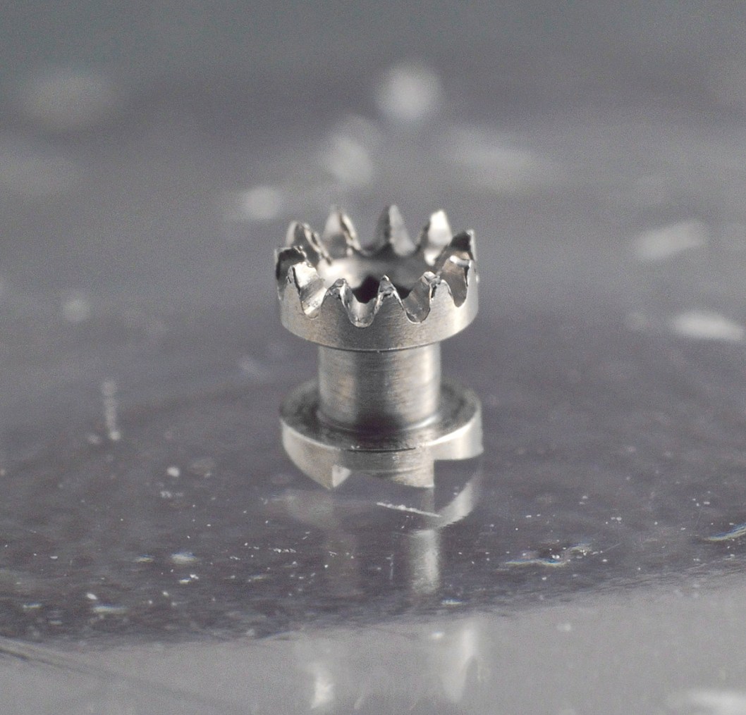

Op internet kwam ik deze fotos tegen, van een defect setting wheel. Heb je het andere onderdeel ook goed bekeken?
Mogelijk dat het probleem daar zit?

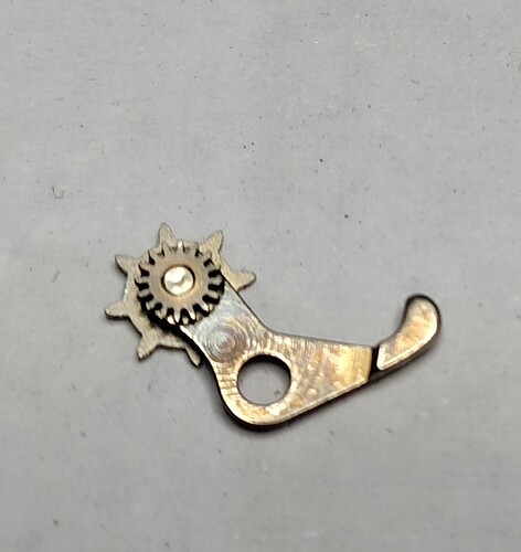

De clutch wheel en lever spring zijn goed (denk ik) of zou de lever spring niet genoeg kracht uitoefenen…
Wat ik zie dat clutch wheel niet strak tegen de setting wheel lever zit als je de stem op de eerste positie plaatst…

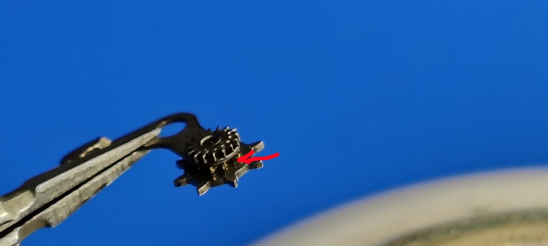

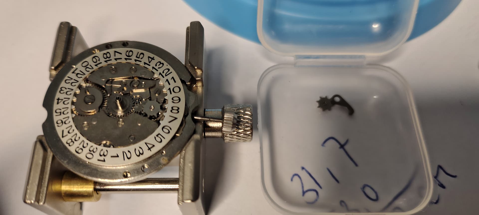

Ik ben met het zelfde uurwerkbezig sinds 4 dagen en ondervindt het zelfde probleem met de dag schijf. De dag schijf wordt een have slag bewogen en loopt dan vast. Tijdens het schoon maken trof ik een olie bad aan incl de tussen ring achter de wijzerplaat was zeik nat. Wijzerplaat was gelukkig droog gebleven. Ik bedacht dat ik daarmee de oorzaak had gevonden maar bleek bij mij dat er een topje van 1 tand was afgebroken van de setting wheel lever. Deze ga ik vervangen maar kwam er ook achter dat de setting lever veer niet genoeg spanning geeft. Ik hoop dat dit de oorzaak is maar als ik de eerdere berichten lees wordt het nog spannend. Ik hou jullie op de hoogte. Er komt nog een foto van het standwieltje gemaakt met een microscoop.

Gisteren de nieuwe Setting Wheel Lever ontvangen en vandaag gemonteerd. Uurwerk is nu perfect!
Mijn gedachten: tanden van de Lever zijn allemaal goed, volgens mij is het niet defect… door de jaren is het los komen te zitten… wat denken jullie?
Ik denk dat de 2 tandwielen niet meer vast aan elkaar verbonden zijn, maar dat is gemakkelijk te checken toch?
