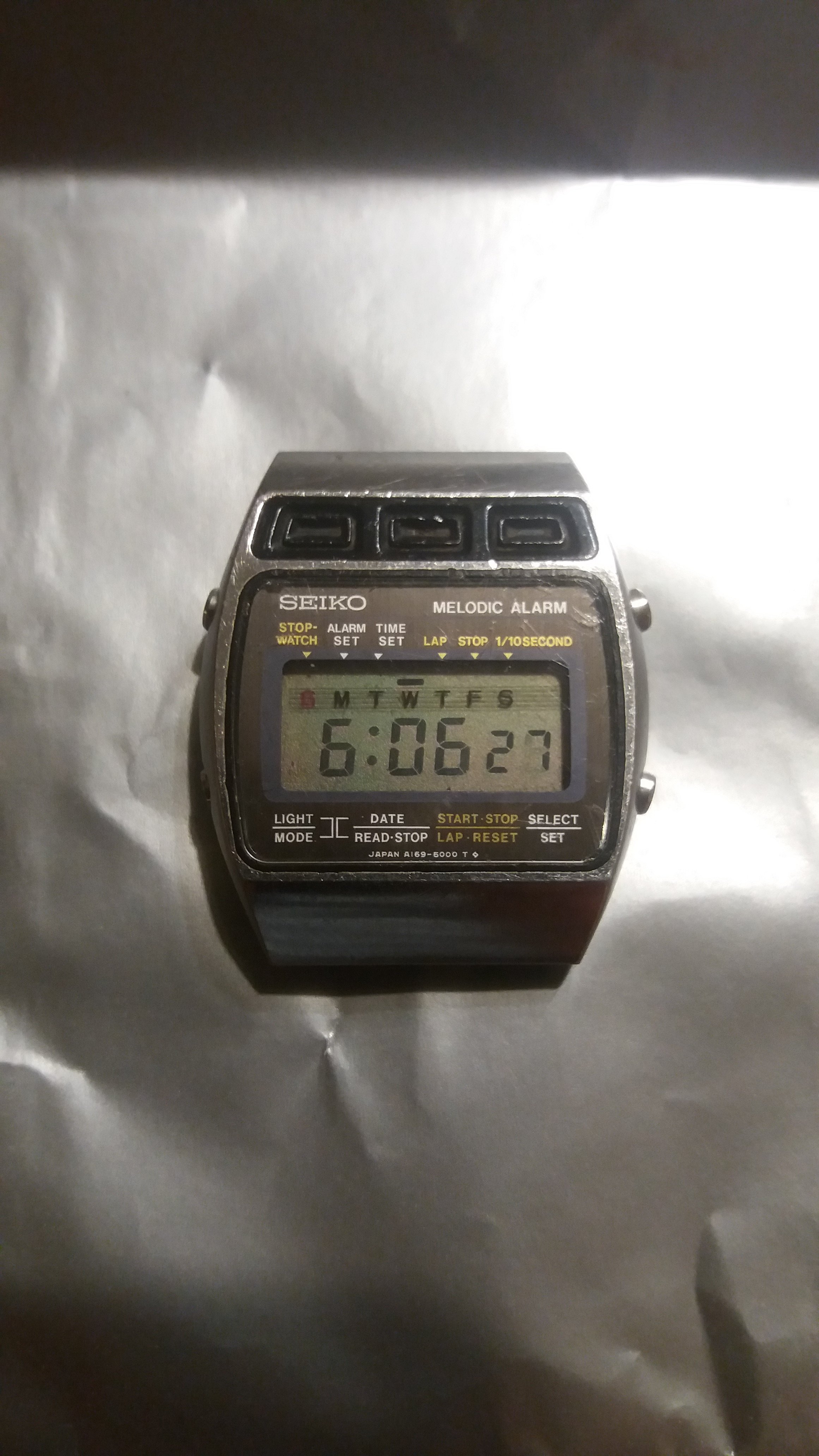

Zijn er toevallig mensen op dit forum die weten of dit horloge nog gerepareerd kan worden?
2 knopjes moeten o.a. vervangen worden.
Of heeft iemand een donorhorloge?

wat is er mis? De pushers werken niet meer? Dan zou ik eerst proberen de contactjes schoon te maken.
Ik ben er mee bij een juwelier geweest.
De volgende dingen zijn er volgens mij aan de hand:
De 2 knopjes links moeten gerepareerd met nieuwe onderdelen, veertjes?, ze blijven helemaal ingedrukt en zijn niet te bedienen.
Er is wat corrosie in het horloge geloof ik.
En het veertje voor het melodie alarm is ook niet goed heb ik mij laten vertellen wat ik raar vindt, want als ik de 2 rechter toetsen indruk piept hij wel.
Misschien een goed idee dat donorhorloge, ik heb alleen niet genoeg kennis van zaken of het kan.

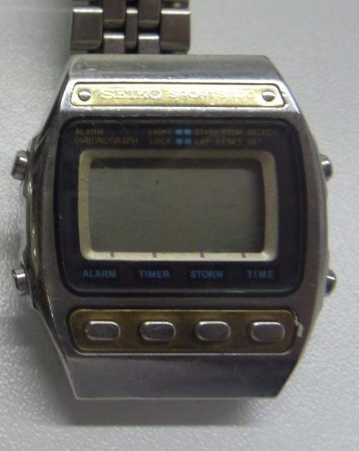

Die knopjes zullen geblokkeerd worden door vuil en harde pakkingen. Meestal zijn die door schoonmaken wel weer gangbaar te krijgen. Die sports 100 van @roodoog is ook leuk maar waarschijnlijk niet geschikt als donor. Totaal ander model, andere tijd. Ook een duur horloge als ie het doet trouwens. De melodic alarm is zeldzaam, zie je weinig.
