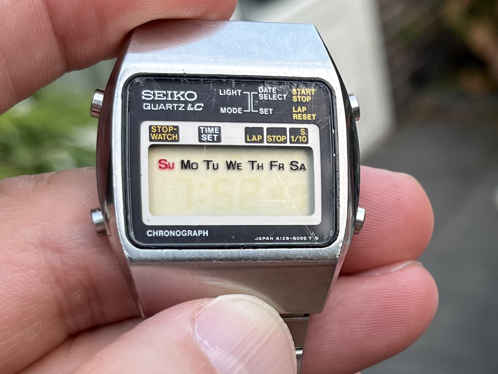

Ik had al een topic aangemaakt bij “Gezocht” voor een module voor deze leuke Seiko lcd omdat er geen cijfers te zien waren. Wel licht.
Maar na even heel goed kijken in het daglicht zag ik toch leven in de brouwerij.
Je moet echt heel goed kijken maar je ziet de cijfertjes heel vaag en haast lichtgeel.
Ook knipperen ze.
Alle functies lijken te werken.
Heeft iemand enig idee hoe dit kan en hoe ik dit evt. kan fixen?

Mijn display is echt bijna onzichtbaar, knippert constant en is dus heel lichtgeel van kleur. Ik had de module al opengemaakt en zag er allemaal netjes uit.
Maar het kan dus dieper zitten in de “capasitor”…
Soms is het ook het polarisatiefilter dat slecht wordt. Soms te controleren met je polaroid zonnebril. Ik heb gezien dat het wordt gerepareerd door het voorste filter van het lcd scherm los te snijden. Nieuw dun genoeg filter vinden. Erg spannend met onvervangbare lcd schermen.
