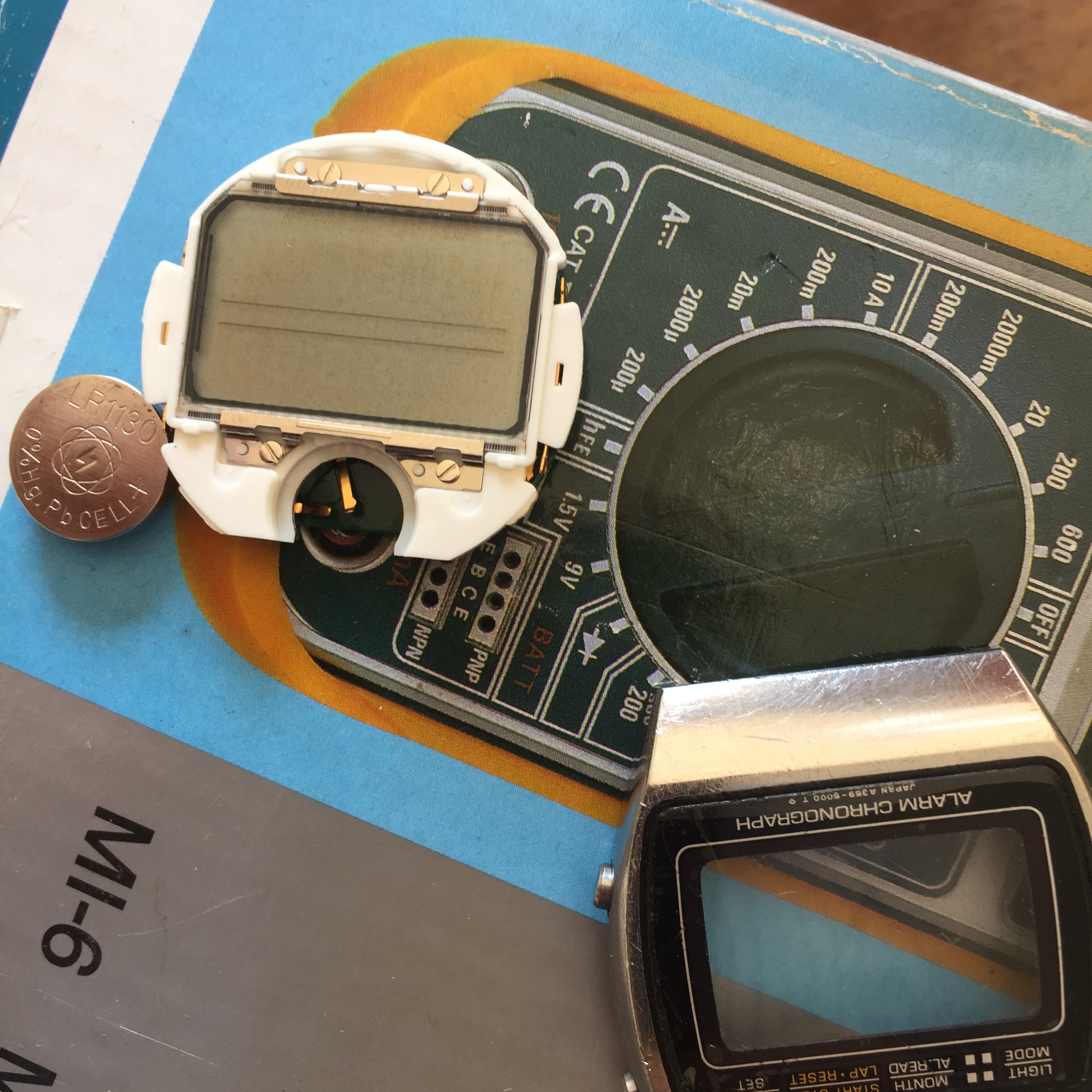

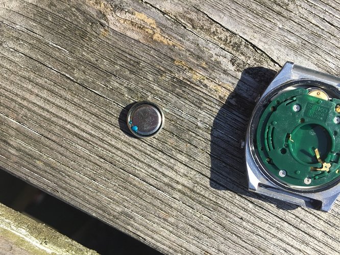

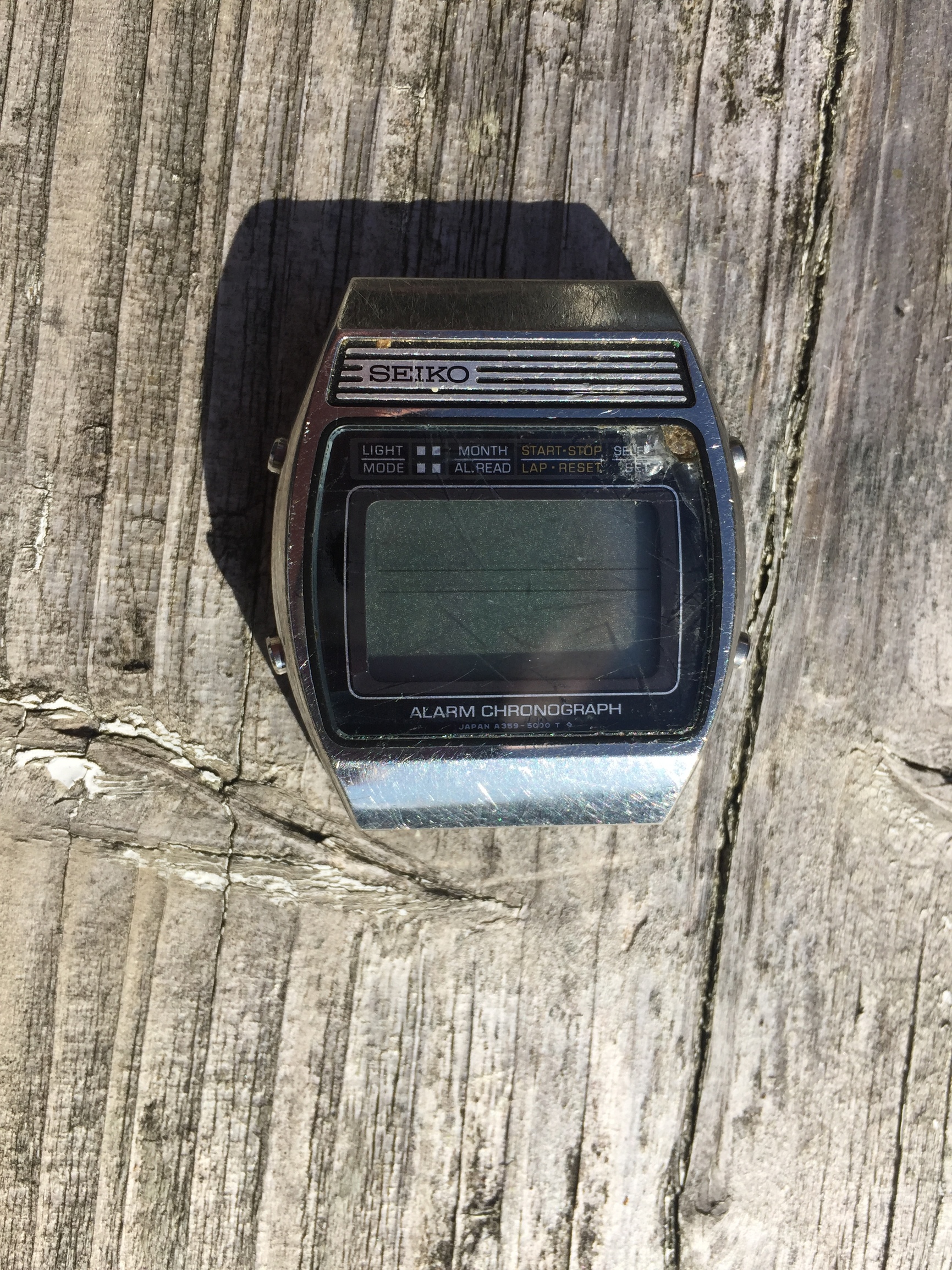

Meestal geven ze wel een display ook al zijn ze niet geshort. Goeie kans dat hij helaas overleden is, is bij die vintage lcds vaak een beetje een 50/50 gok of ze weer goed werken met een nieuwe batterij

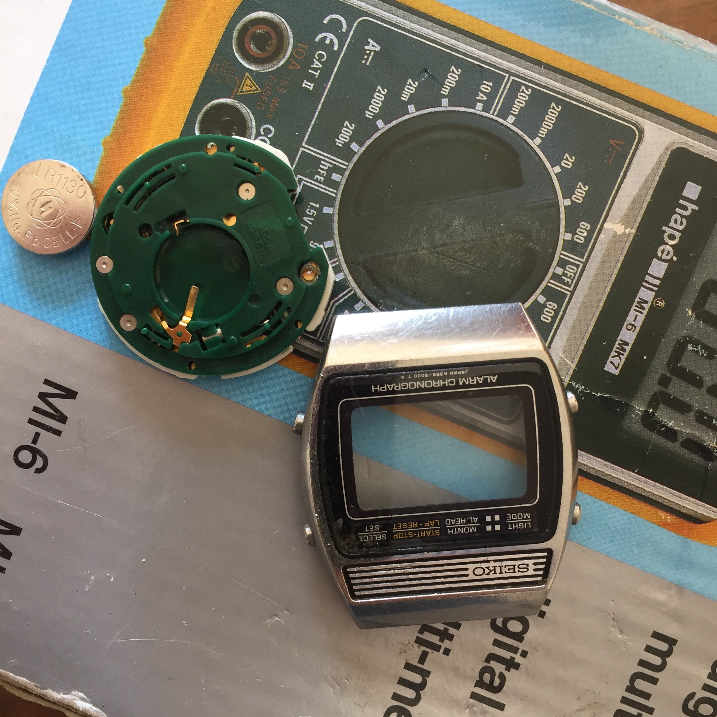

Misschien goed de contactpunten schoon maken?
Je zou het kunnen na meten met een multimeter, als er spanning (ongeveer 1,55V) op het display staat maar hij doet het niet dan is ie echt overleden!
Ai, dan moet je echt het display uit de behuizing halen.
Je moet de sporen van de print volgen.
De sporen die van de + en - afkomen naar de display (iig de + tov de - meten)
