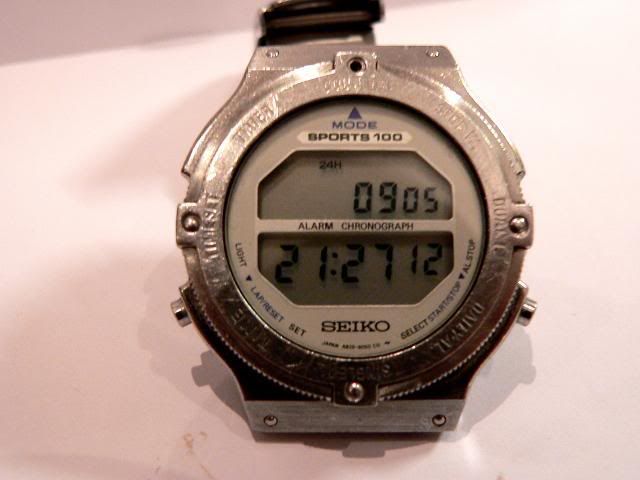

Seiko A829-6050 is dit het astronauten horloge?
Heb deze week een Seiko gekregen, en vroeg mij af of dit nu “het Seiko Nasa horloge” is, wel iets minder dan de Omega, lol.
En dan de volgende vraag, het is nogal beschadigd is daar nog wat aan te doen?
Ik vind erg weinig info via Google.
Grtz Sjef
Hallo Sjef,
Bij mijn weten is er geen officiëel NASA Seiko horloge. Astronauten nemen vaak naast de officiëel uitgereikte horloges ook zelf op eigen titel horloges mee.
Het eerste automatische horloge wat mee is gegaan op een ruimtevlucht was wel een Seiko: nl de 6139-6002.
http://www.tz-uk.com/forum/viewtopic.php?t=27630
Wel zou laatst een astronaut met een Seiko Spring Drive een ruimte wandeling maken.
Dat zou de eerst Seiko zijn geweest die echt in de ruimte geweest is tijdens een ruimte wandeling. Die wandeling is helaas niet doorgegaan.
http://watchluxus.com/seiko-in-space
Dus voor zover we weten zijn er wel Seiko’s op ruimte missies meegegaan, maar niet echt in het luchtledige geweest.
Hier nog een site over officiëel door NASA goedgekeurde horloges:
http://digilander.libero.it/generalresearch/main.html
Ik heb zelf een A829-6019.
Wat jij hier hebt heeft zeker hetzelfde caliber.
De kast is anders het lijkt een voorloper op de latere SMGG11 & SMGG13
Er is genoeg over te vinden, zoek op seiko A829 of SMGG11
Het is echter niet jou type, daar zal je niet veel of niets over vinden.
Wat is het nummer onder op de dail?
Kijk eens op www.larrybigs.net of www.forum.timezoneitalia.com
Succes
Kees-Jan
Hoi ik zie nu pas het caliber 6050 staan en het is dus een latere versie van de eerdere 6019 en 6029 welke door spaceshuttle astronauten werd gedragen.
Groeten
Kees-Jan
Hoi Sjef,
Ik verzamel zelf ook de digitals ( 27 stuks) van Seiko va 1979, dus heb het nodige kunnen bewonderen.
Het caliber ken ik, maar, de kast is mij een raadsel. Mooi te zien, de degelijke uitvoering een sports.
Ik vind het daarom een interessante uitvoering
Dat pennetjes wat bij de 12 niet meer in de kast zit is jammer. Heeft Seiko bij meerdere kasten gebruikt om de " ring/ bezel" om het glas te monteren. Je zou op zoek kunnen gaan naar een defecte digital voor dat pennetje. E-Bay is een goed middel, nieuw is dat niet meer te koop.
betr. het caliber, kan je voor een reparatie manual hier wel wat vinden.
http://www.seikodigitalwatches.com/AXXX/A829A.pdf
Met zwarte lak en een doekje met tinner kan je de texten in de bezel weer opfrissen, dat haalt de klok weer enorm op, en ziet er dan minder afgeleefd uit.
Succes!
Gr, Erik
