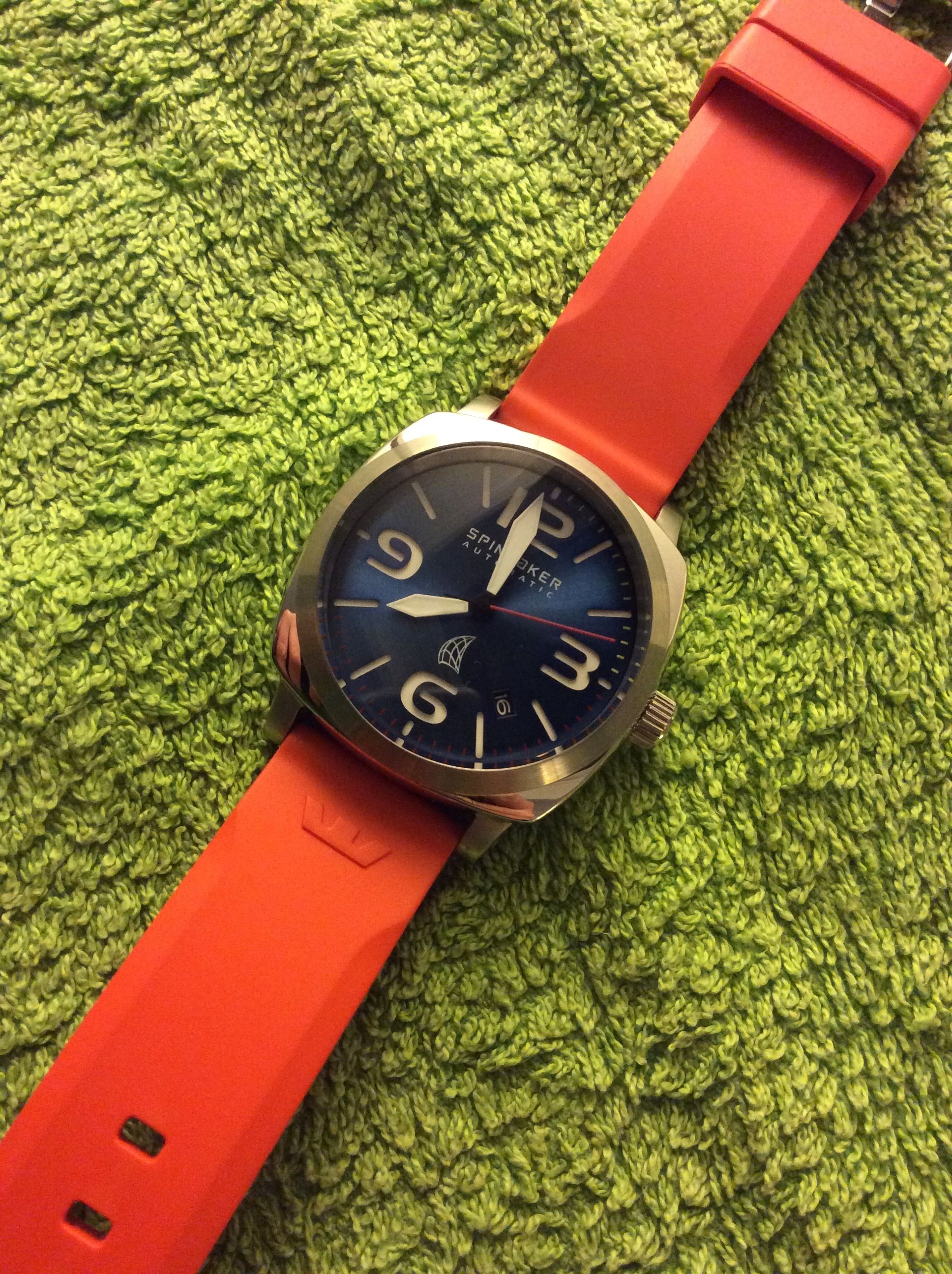

Onlangs bij de plakmerkenspecialist een Spinnaker Hull automatic gekocht, met het welbekende Seiko nh35 uurwerk. Dit met het idee om via Dagaz of Yobokies een aftermarket dial aan te brengen en zo een eigen draai aan het horloge te geven. Natuurlijk weer te snel op buy gedrukt, zonder goed na te denken over de afmetingen van de dial. Standaard is dit 28,5 mm diameter voor de aftermarket dials, deze spinnaker is een stukje groter, ik schat 36,5mm.
Zijn er hier modders op het forum die mij op weg kunnen helpen met de goede maat dial. Ik wil niet gelijk een Rob of Dagaz lastig gaan vallen met vragen over de mail, deze jongens hebben het al druk genoeg met mails beantwoorden.
Een tweede optie zou kunnen zijn de dial zelf spuiten in een andere kleur. Maar hier heb ik geen ervaring mee, dus de kans is groot dat ik dat verpest. Misschien eens langs een modelbouw shop gaan. Daar moet de ervaring toch wel te vinden zijn?
Anyway, hierbij een foto van het betreffende horloge.
Bij voorbaat dank voor jullie input.

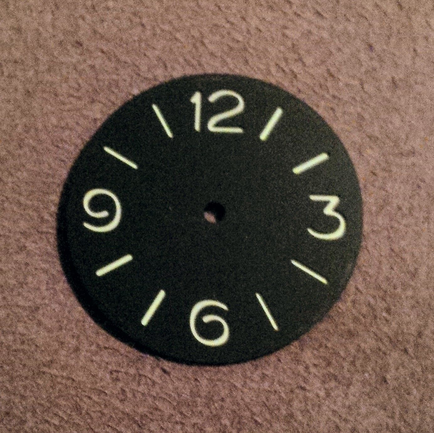

Misschien aardig om er een Panerai achtige sandwichdial in te zetten? Die komen voor een tientje uit China en zijn vaak wel groot, deze is bijvoorbeeld 37,5 mm.
Dit komt inderdaad heel dicht in de buurt van wat ik zoek. Ik zal eens gaan zoeken op ebay. Hartelijk dank voor de goede voorzet!
Mooi bandje. :smiley:

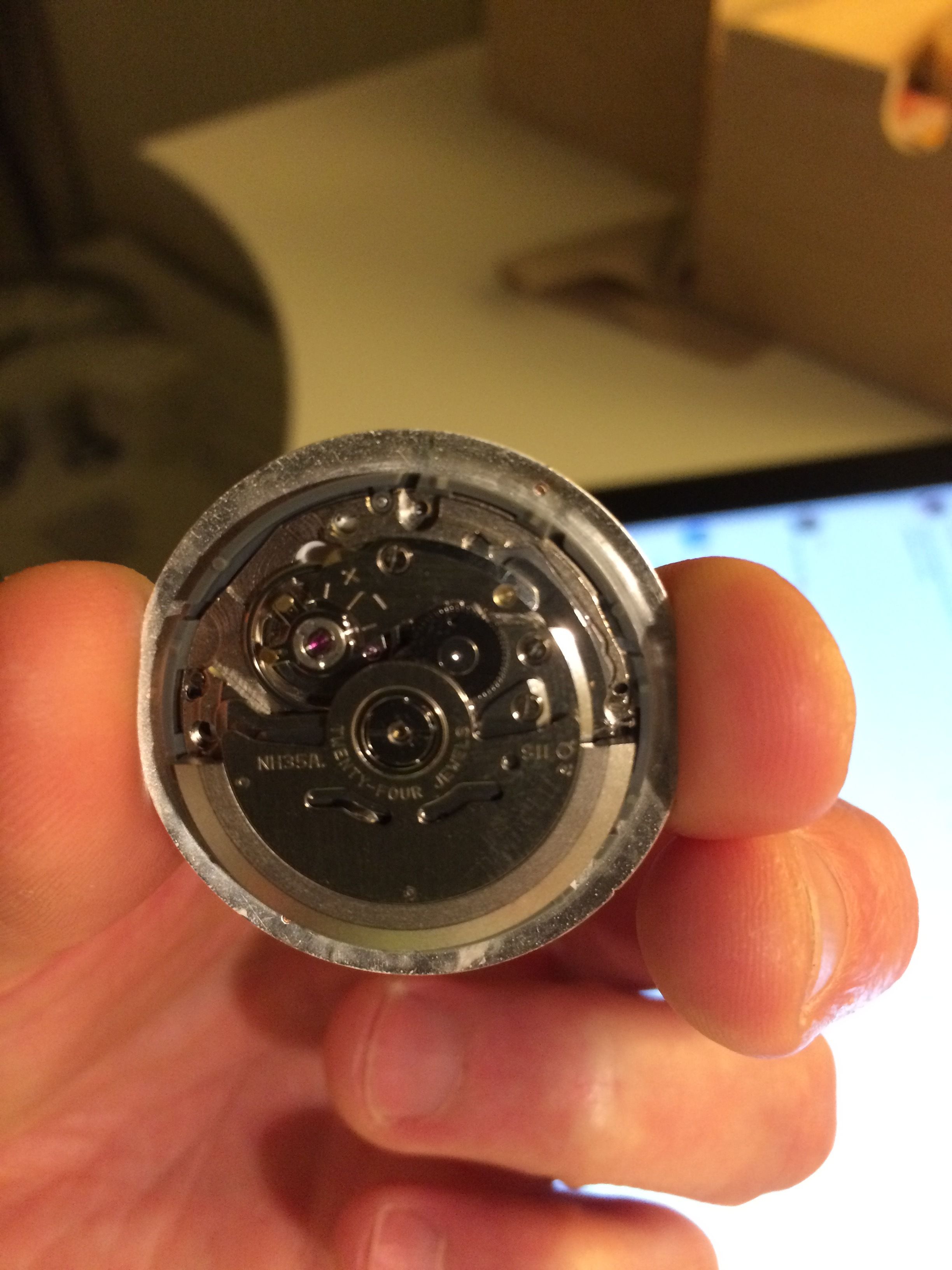

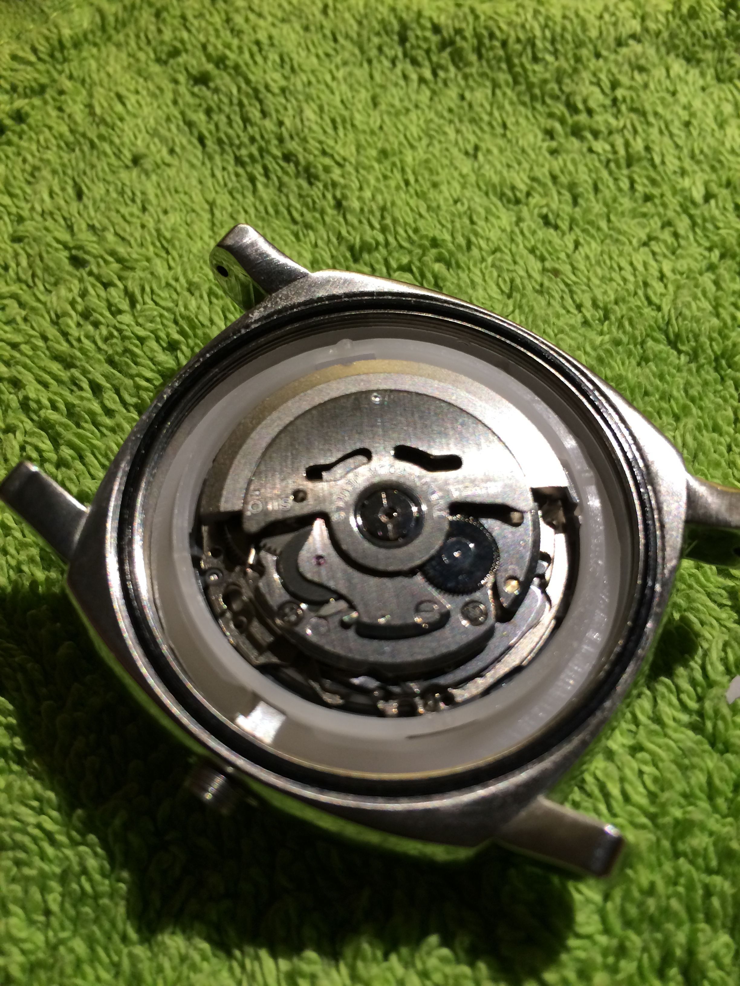

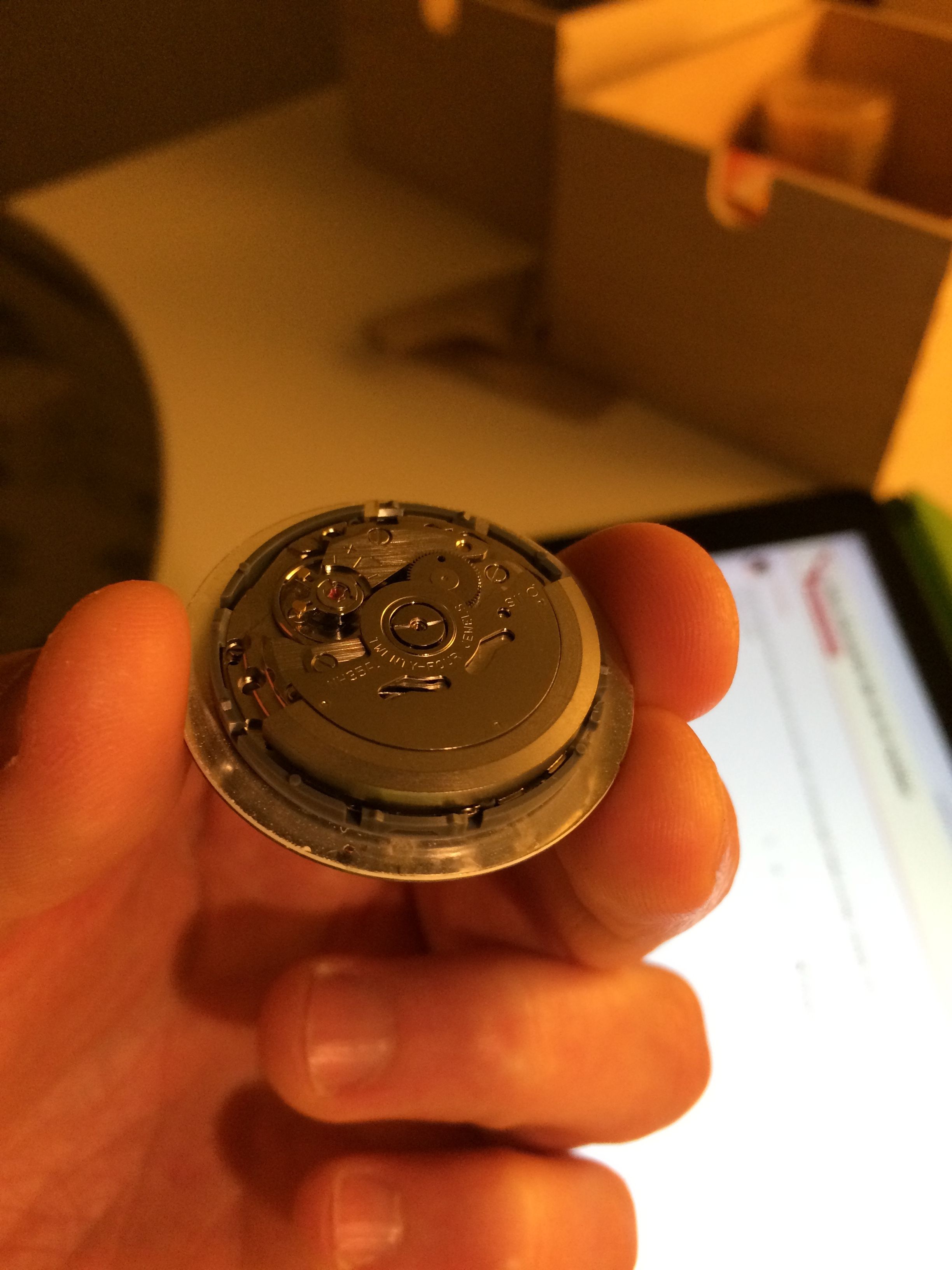

Heb het horloge inmiddels een klein stukje gedemonteerd om de exacte maat van de dial te bepalen. Zit op 34mm. Nu zit deze dial anders op het uurwerk gemonteerd dan ik gewend ben van de SKX007. Er zit een extra grijs kunststof houdertje omheen. Durf het niet aan om verder te gaan met demonteren, dus houdt het voor nu even op.
Dank voor de input zover.
Bij een evt. aftermarket dial is niet alleen de diameter van belang maar ook de locatie en maatvoering van de twee pins waarmee de wijzerplaat aan het uurwerk vast zit. Bij veel Seiko’s zit de kroon op 4 uur. Die passen sowieso al niet. De diameter lijkt me het volgende probleem.
De pinnetjes zijn te verwijderen en dan kun je de dial met dubbelzijdige tape vastzetten aan het uurwerk. Dat zou in theorie moeten kunnen.
