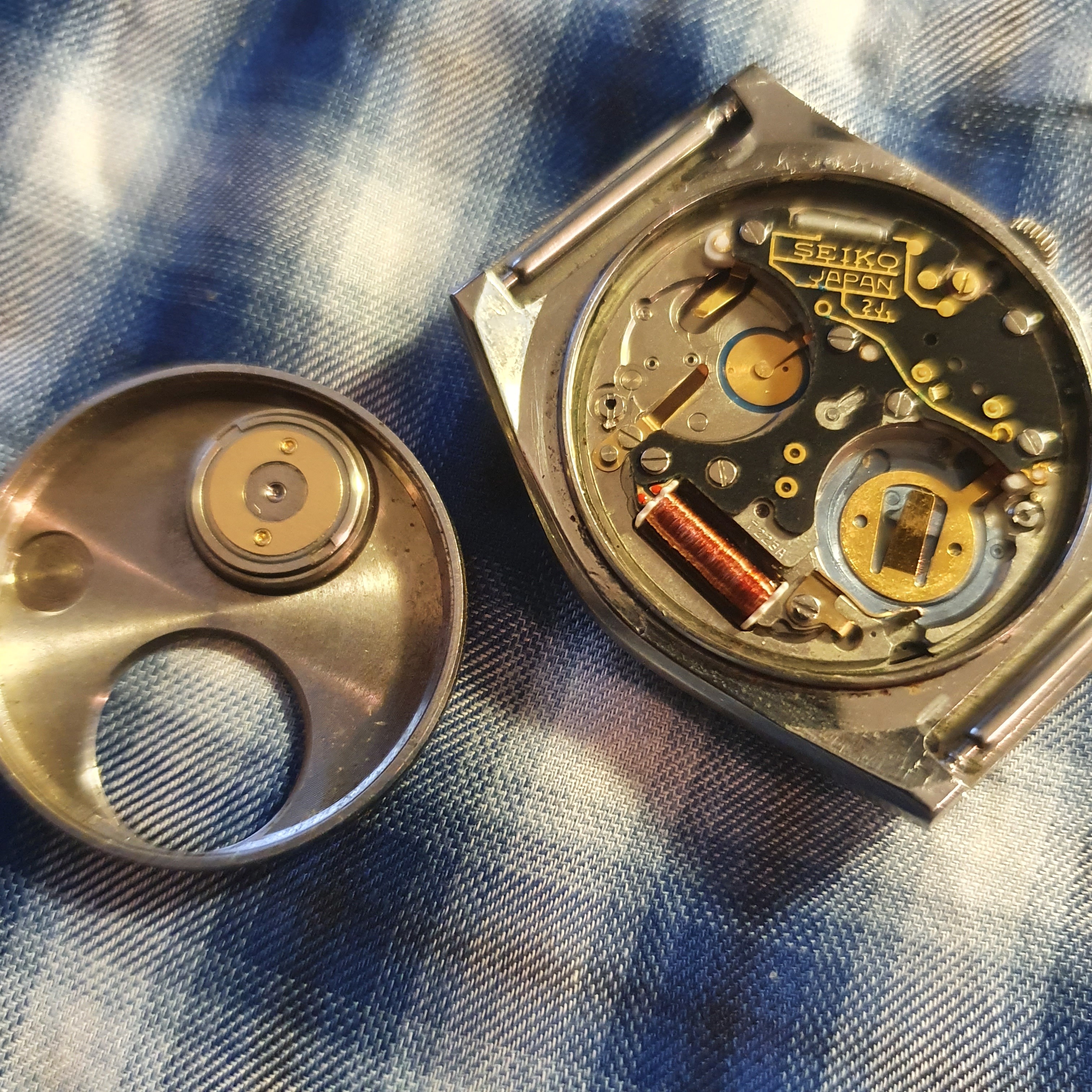

Helaas, op de rommelmarkt gevonden maar werkt niet. De originele Seiko band zit inmiddels aan een ander horloge geketend, maar toch vraag ik me af - wat kan er allemaal mis mee zijn? En is het een reparatie waard?
Op het eerste gezicht ziet de binnenkant er prima uit, maar wellicht dat iemand iets naar aanleiding van onderstaande foto kan zeggen of waar ik op moet letten? En is dat stukje koper in de binnencase een soort batterij of is dat de bel (oid) van de alarm functie? Alvast bedankt voor het kijken!
Ik zou maar eens beginnen met een batterij te plaatsen, haha. Heb je het schroefklepje nog wel voor de plek van de batterij, je hoef de deksel er daarvoor niet af te halen namelijk.
Dat heb ik uiteraard al gedaan, tevens heb ik de hele achterkant maar er af gehaald voor o.a. de foto.
Ja.
Veel verschillende dingen, opgedroogde/ingedikte olie, een defect in de elektronica, corrosie etc.
als je pech hebt is de spoelwinding beschadigd. dan is het vaak over en uit
Bedankt @koekoek en @Renepb. Is er nog wat aan te doen in de gevallen die jij noemt @koekoek, of is dat het simpelweg niet waard?
Je moet het aantal microampere kunnen meten wat door het loopwerk gaat als je er een verse batterij in plaatst. Dan is de spoel nog heel, en als het vastzit door de ouderdom is dat bij een degelijke horlogemaker zo gepiept. De vraag is heb je daar de centen voor over. succes
Hah dat ligt er dan maar net aan hoeveel centen dat zijn. Het horloge heeft verder geen emotionele waarde dus de hoeveelheid centen die ik er aan wil uitgeven zijn beperkt, maar stel dit kan allemaal voor - ik noem maar wat - 80 euro, dan vind ik het prima.
ik heb laatst mijn prisma electronic voor minder teruggekregen van mijn locale horlogemaker, maar je moet geluk hebben. vragen of ze de spoel kunnen checken en dan een offerte vragen als de spoel nog heel is.
Bedankt voor de tip, ik ga dit doen.
Mis ik isolatie bij de batterij en pieper? Heb je vergelijking materiaal gezocht op het net?
Wat bedoel je precies qua isolatie? Ik kan sowieso maar bar weinig (eigenlijk geen) foto’s van de binnenkant vinden van dit specifieke horloge.
Een plastic schildje dat voorkomt dat de Polen tegen elkaar komen. Die is vaak rood of blauw

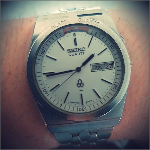

Heb je ook een foto van de voorkant?
Hi @lassale ja te gek, dat is 'em! Als ik de foto van de binnenkant uit dat topic naast mijn foto leg is het binnenwerk identiek en lijk ik niks te missen. Ik ga het lezen!
Foto van de voorkant;
Op Koningsdag gekocht, vandaar de datum en de goede hoop dat enkel een nieuwe batterij voldoende was.
Overigens de zwarte inkt van rechtsboven er uit gehaald.
Is nu wat meer in balans met de rest, maar het hoort wel zwart te zijn.
