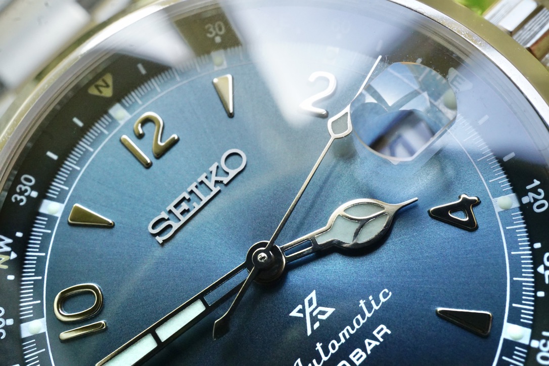

Plaatje voor de sfeer. Nooit moeten verkopen, deze.
Wat maak je toch altijd mooie foto’s, echt prachtig. Om terug te komen op je vraag, ik denk niet dat ik ervaring heb… Ik denk dat het beter zal “werken”. Ik heb geen timegrapher, maar ik zal er toch een moeten kopen.

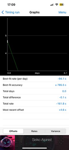

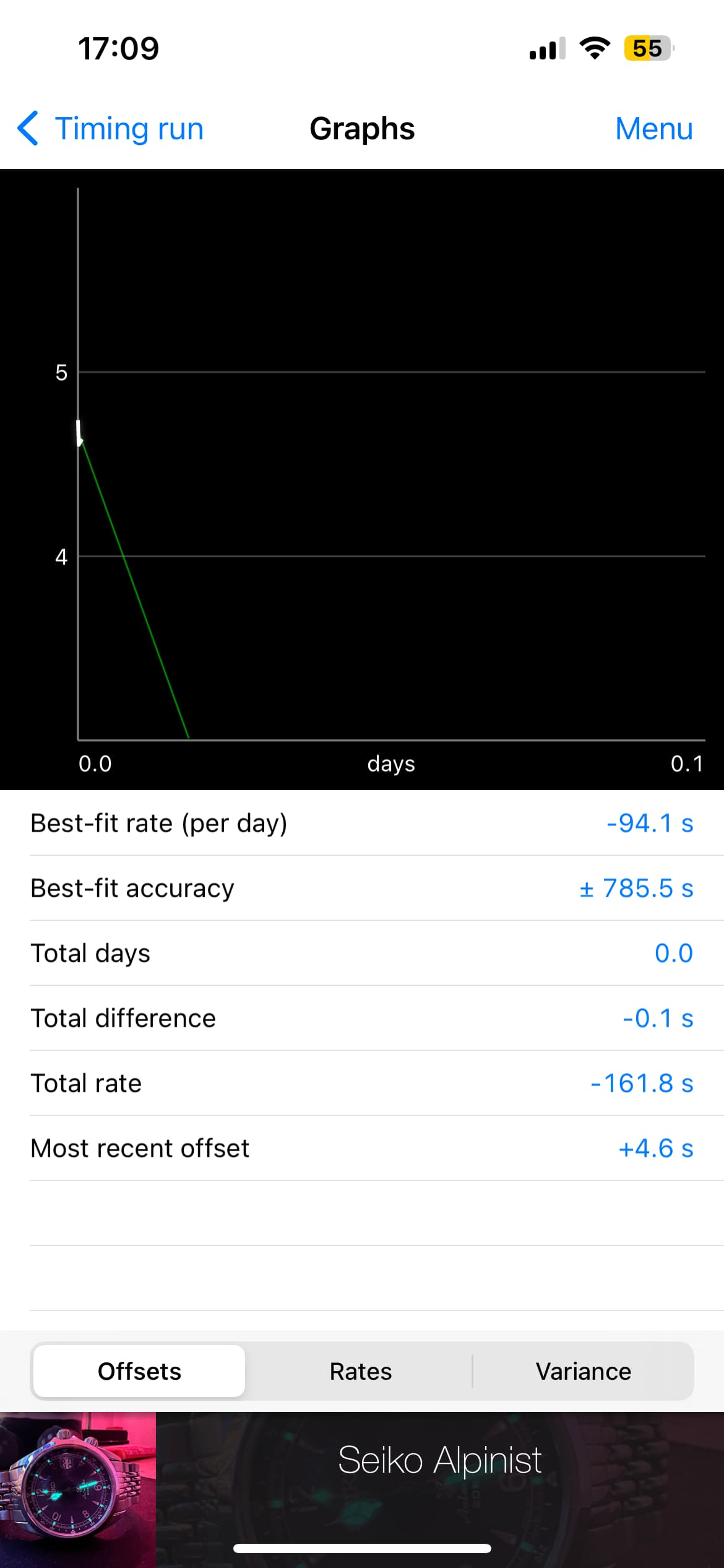

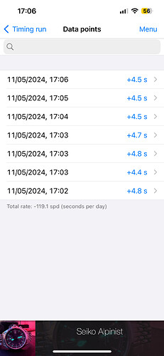

Check screenshot, mij zegt het niet heel veel eerlijk gezegd.
Dit is geen timegrapher, maar een timer.
Hoe dat ding in godsnaam aan -120 seconden per dag komt als hij op ieder meetpunt strak +4,5 loopt is me een totaal raadsel. Ik snap die app ook niet.

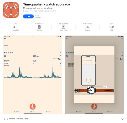

Deze?
Dat is inderdaad een timegrapher app. Die moet beat error, amplitude en accuratesse wel kunnen meten.
Voordat je aan een betaalde app begint zou je ook gewoon deze kunnen proberen:
Die is gratis, maar heeft in-app purchases.

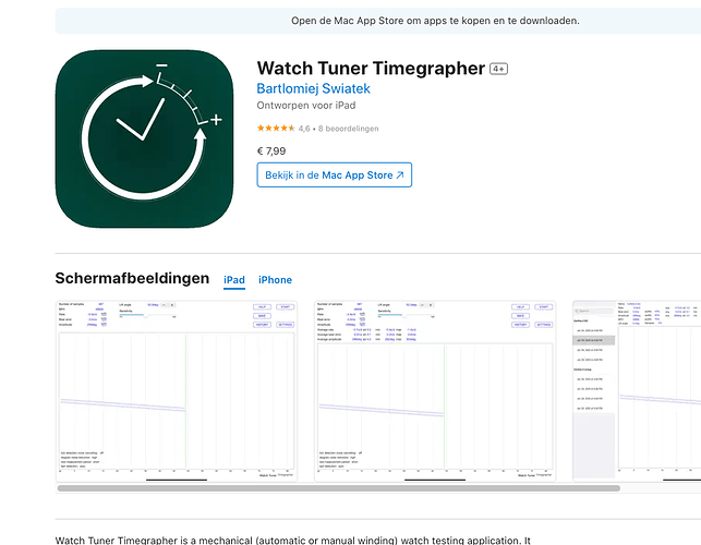

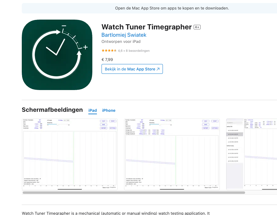

Ik zou niet weten of het allemaal goed werkt, want ik heb een Weishi gekocht op de baai. :slight_smile:
Welnu, je kunt je laten informeren. Hier één van de beste artikelen die ik over het onderwerp heb gezien:
Leuke tip, heb de app eens gekocht, voor €7,- is het al eens leuk om te proberen :+1:
