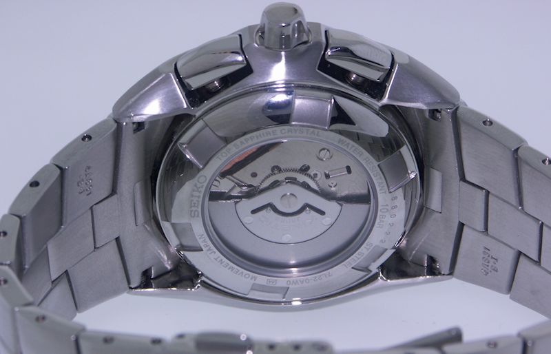

De laatste tijd koop ik voort steeds vaker modellen in die zijn beste tijd gehad hebben om deze op te knappen en in hun oude staat weer terug te brengen. Nu viel mijn aandacht een tijdje terug op een Seiko arctura waarvan vermoedelijk de condensator defect was. Nu heb ik deze horloge vandaag binnen gekregen en viel mij op dat de stopwatch op de horloge wel werkte, echter de tijdweergave (sec uren min) werkte niet.
Is het mogelijk dat dit probleem al te verhelpen is door de condensator te vervangen, of zijn er mogelijk meer problemen. Het gaat over een kaliber 7L22 movement

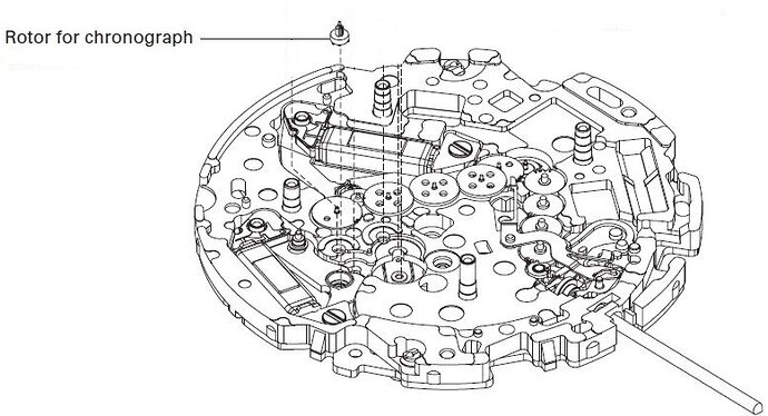

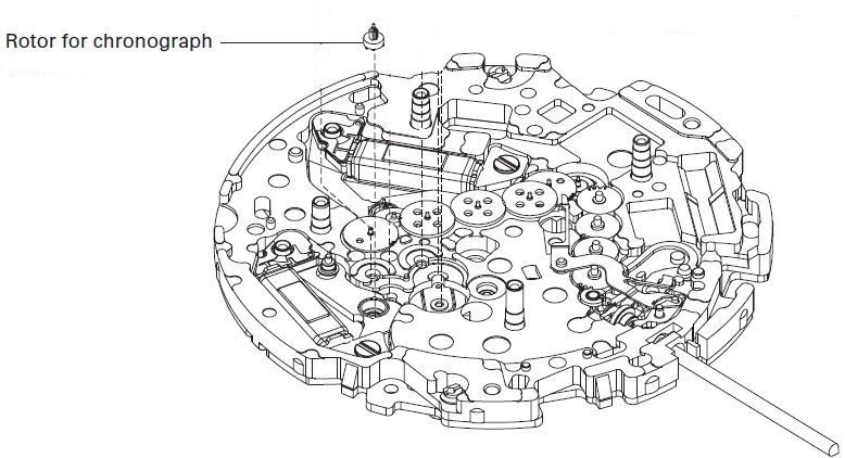

@lencoth, het zijn geen rotoren zoals bij een automaat.
Een rotor in een quartz uurwerk is een miniem motortje ook “step rotor” (stappen motor) genoemd.
Zoals @marnixmoed ook al aangeeft.
Het heeft net als een automaat één rotor “Oscillating weight” om de “dynamo” aan te drijven.
Met vriendelijke groet,
inca
Ah, begripsverwarring. Je bedoelt ‘stepper motor’, geen step rotor. De stepper motor heeft wel een rotor en een stator, naar ik begrijp. De rotor is dus een onderdeel van de stepper motor :smiley:. Het hele beestje heet motor.
Exact, voor de duidelijkheid nog even een plaatje:
