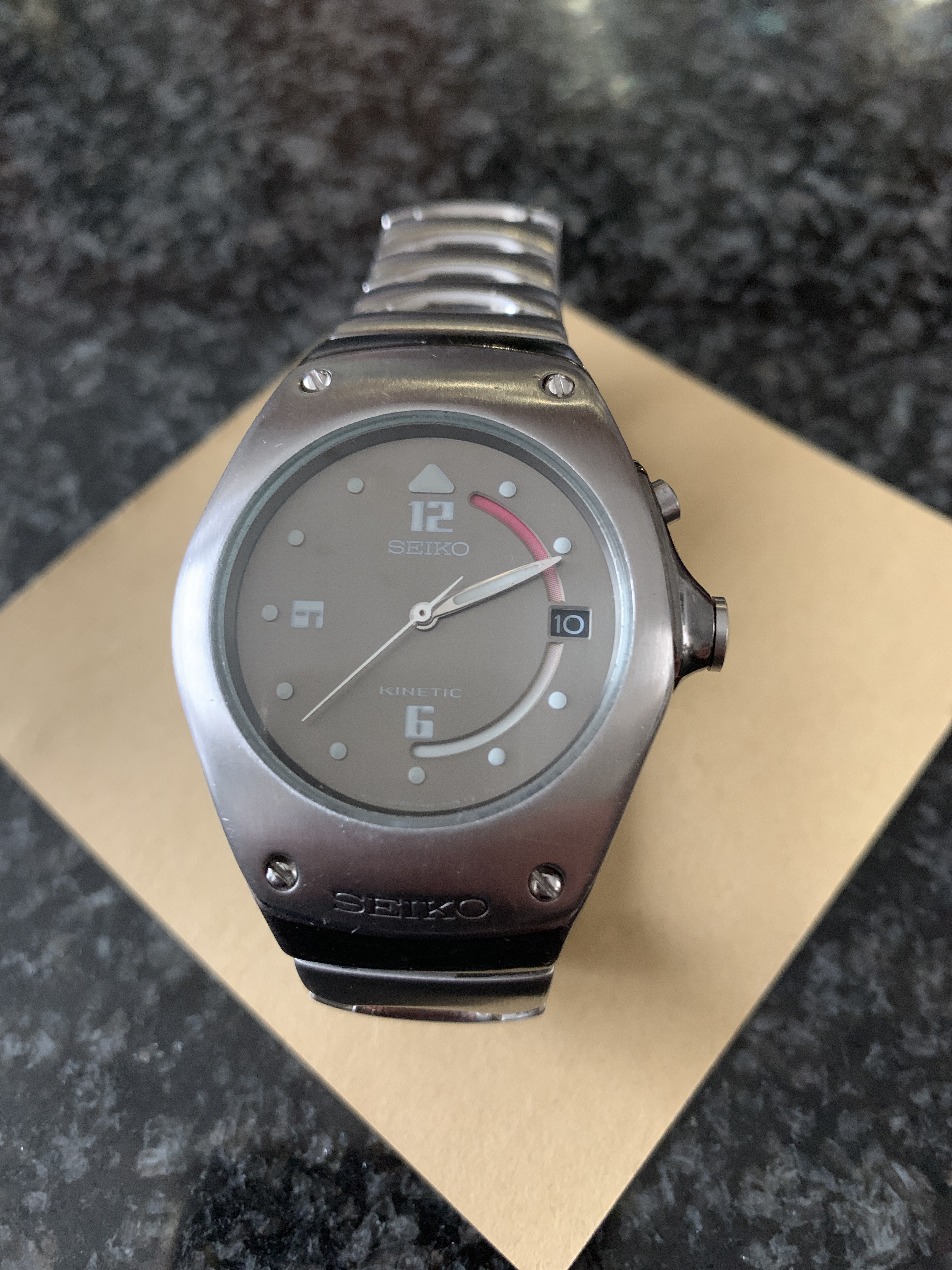

Volgens ad in Chrono is de ref. SKH317P3, bj 1996 en diameter 37 x 48 mm
Ja idd ik zie het staan op de deksel 5M42!!!

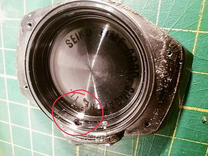

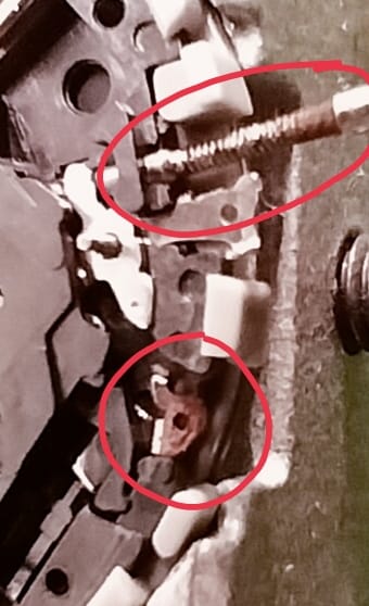

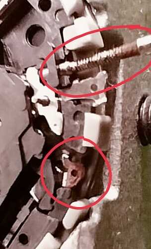

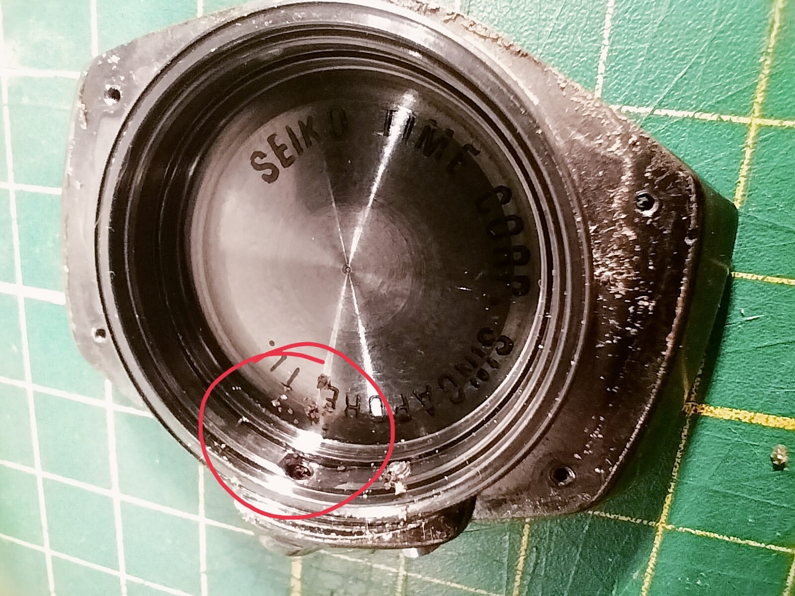

Goedemiddag beste HF lezers van deze topic. Zoals jullie in de laatste berichten hebben kunnen lezen had ik een probleem met een 5m42-0e39 deze zou door seiko geconstateerd te veel accu slurpen en adviseerde een geheel nieuw uurwerk maar hoe dan dit uurwerk is niet meer leverbaar. Ik kreeg een PB van @PT_Seiko en bood aan in het horloge te duiken. Hij vroeg mij wanneer is het horloge het laatst open geweest nou dat zou dan plus minus nu 3 weken geleden zijn geweest en dat vond hij vreemd want er zat heel veel vuil tussen de schroefjes dat duid op een veel langere tijd ooit is open geweest dus waar en hoe heeft seiko die conclusie getrokken vind dat toch wel heel knap en een beetje vreemd. Krijg het horloge vandaag aangeboden En is in een paar dagen door Pierre @PT_Seiko gefixed conclusie oxidatie van de stift en dit heeft metalen restjes achter gelaten wat is aangetrokken door magnetische gedeelte in het uurwerk als ik het goed heb begrepen en misschien dat Pierre als hij dit leest een aanvulling wil doen op wat hij heeft gedaan en geconstateerd. Knap staaltje werk!!! De kosten?
Zeer aan te bevelen deze wizard!!
Hier wat foto’s van het probleem.
