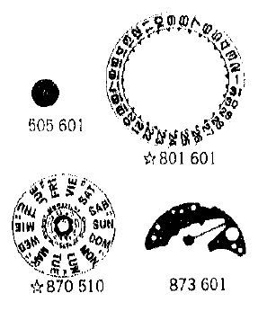

Op de dagschijf moet een pal ingrijpen en deze is stuk of de dagschijf is iets omhoog gekomen. Schijf zit ook vast met een klein spanringetje.
De datumschijf draait in tegenovergestelde richting van de dagscchijf, doordat de pal van de dagschijf niet functioneert draait de dagschijf mee met de datum.

Hi Movement,
lees dit maar eens door:
Als je de datum rechtsom kunt wijzigen, zal de datum dat linksom doen, of andersom.
