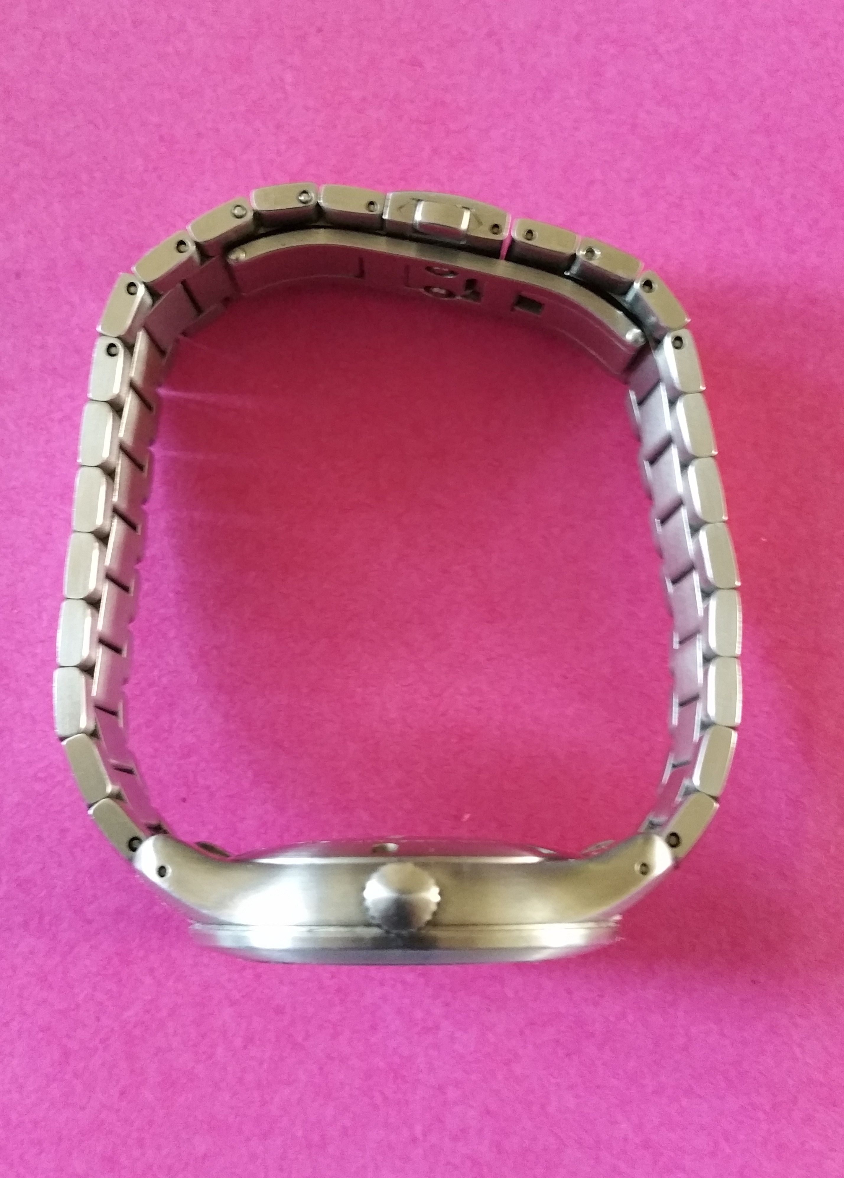

Een kleine toevoeging op het verhaal van @watchagain.
Over het algemeen moet je er proberen voor te zorgen dat de lengte van je band aan de voorkant kleiner is dan aan de achterkant of gelijk. Dit zorgt ervoor dat je horloge eerder naar je toe getrokken wordt dan over je pols naar de achterkant weg zakt.
Dit is op deze foto duidelijk te zien. 11 schakels voor en 13 schakels achter, en geloof me, hij zit echt lekker zo. Althans bij mij.
Ik ben daar te neurotisch voor. In jouw geval zou ik sowieso voor 12/12 gaan
Nooit rekening mee gehouden eigenlijk maar je hebt gelijk.
Bij deze band is de achterkant korter en hij word dus naar de achterkant van mijn pols getrokken. Nu ik dat zo zit te bekijken gaat mij dat nu irriteren. Weer wat te prutsen vanavond…
Schakel verplaatst van voor naar achter. Een wereld van verschil. Ik ga ook mijn andere horloges even checken.

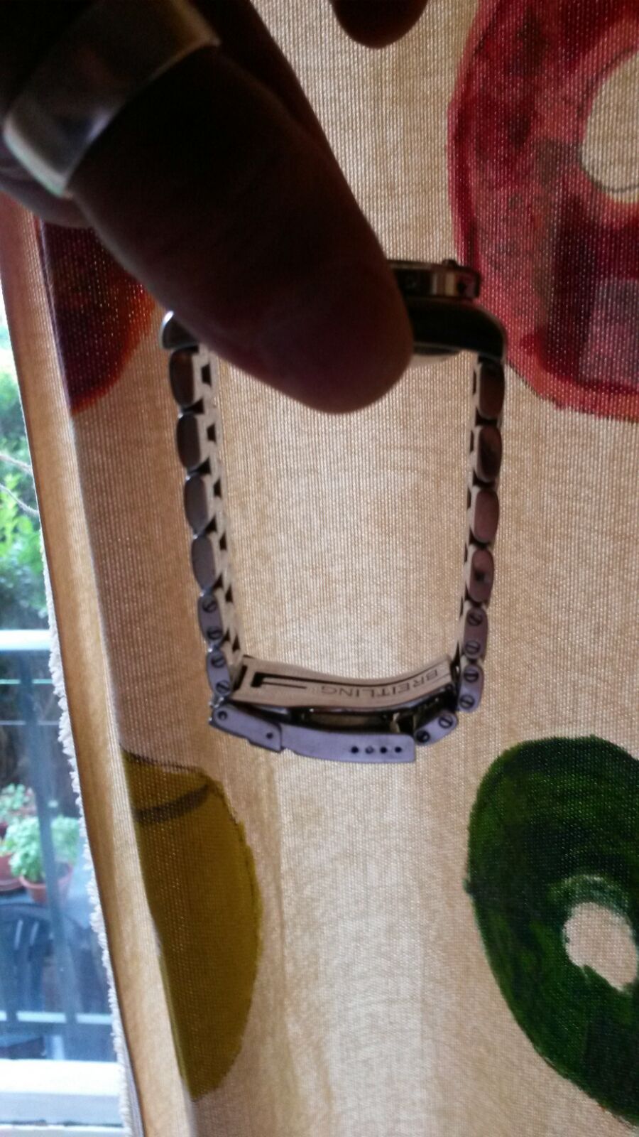

Helemaal mee eens. Is mij ook zo geleerd door mijn eerste horlogemakers-werkgever, Peter K. in Haarlem. En 't klopt echt.
Of simpeler gezegd, de 12 uur kant langer. Meestal werkt het zo inderdaad. Je kan het ook controleren door het horloge vast te houden met de band naar beneden. De sluiting moet dan in het midden hangen.
Het kan wel zo zijn dat het bij sommige sluiten qua comfort net andersom moet, Maar in het algemeen is de regel beide kanten gelijk aantal schakels of 12 uur kant langer.
