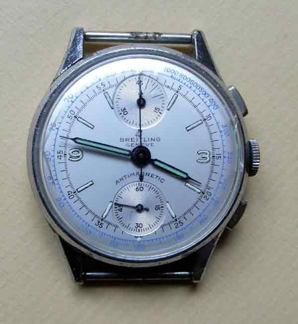

Toch maar weer gewoon naar mijn Eenheidsprijs prachthorloge met geverfde wijzers?
Of een Breitling uit de tijd toen ze in Geneve nog correcte herenhorloges maakten.
Niet meteen piepen geachte liefhebbers; hij wordt gerestaureerd.
