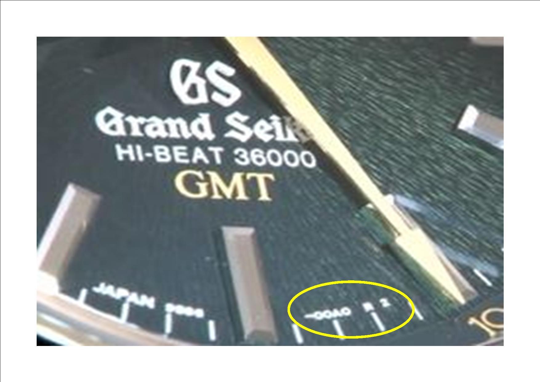

Wie kan mij vertellen wat de Seiko codering rechts van het kalibernummer betekenen??
Bedankt alvast
Ik heb onderstaand gevonden over een Seiko 5. Ik neem aan dat dit hetzelfde is voor alle Seiko’s

- Under the 6 on the watch face (Very small) are two numbers: XXXX (left) and ZZ ZZ Z Z (right). Again, XXXX indicates the caliber whereas ZZ ZZ Z Z denotes the watch face itself. For this watch it is 7009 and 21 44 R 2.
kijk das al veel dichter bij de zaak!!! Thanks!!!
